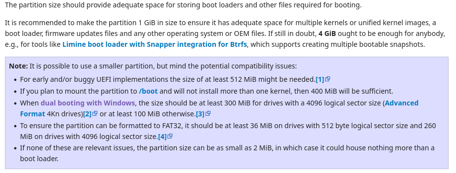

Das Thema Größe ist auch eher subjektiv ab einer bestimmten Mindestgröße (und die dürfte da liegen, wo Installer sie ansetzen).

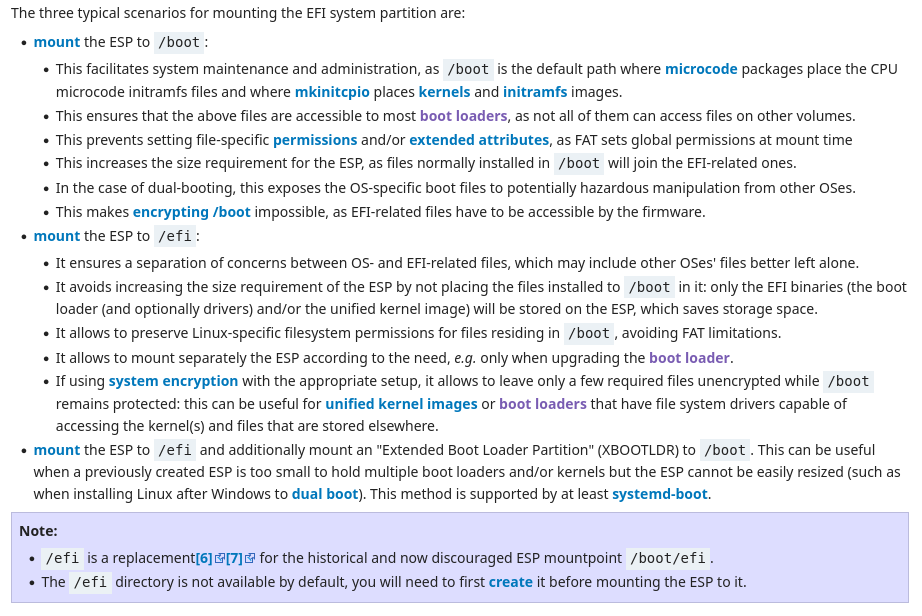

gimmix schrieb:
Hier ausführlich und erschöpfend alles, was man zur manuellen Partitionierung von UEFI-Systemen wissen kann.

Die Wahl/Installation/Konfiguration und Wartung des Bootloader liegt in den Händen der Distributionen. Sie entscheiden welcher Bootloader installiert wird und wo er seine benötigten Daten findet. Das kann /boot sein oder /buxtehude oder gar nichts von alledem, weil alles in den EFI stub gepackt wurde. All diese Entscheidungen hat dir deine individuelle Distribution bereits abgenommen und schlüsselfertig aufbereitet.
Es gibt nicht "das eine Linux". Arch ist hier auch nochmal eine ganz andere Hausnummer, weil man dort solche Sachen gezielt dem User überlässt, der dadurch letztlich dafür verantwortlich ist, dass Kernel und initramfs in den Speicher geschrieben und ausgeführt werden können (was die eigentliche Aufgabe des Bootloader ist). Das Arch Wiki ist daher in einigen Fällen nur sehr bedingt auf andere Distributionen anwendbar.
