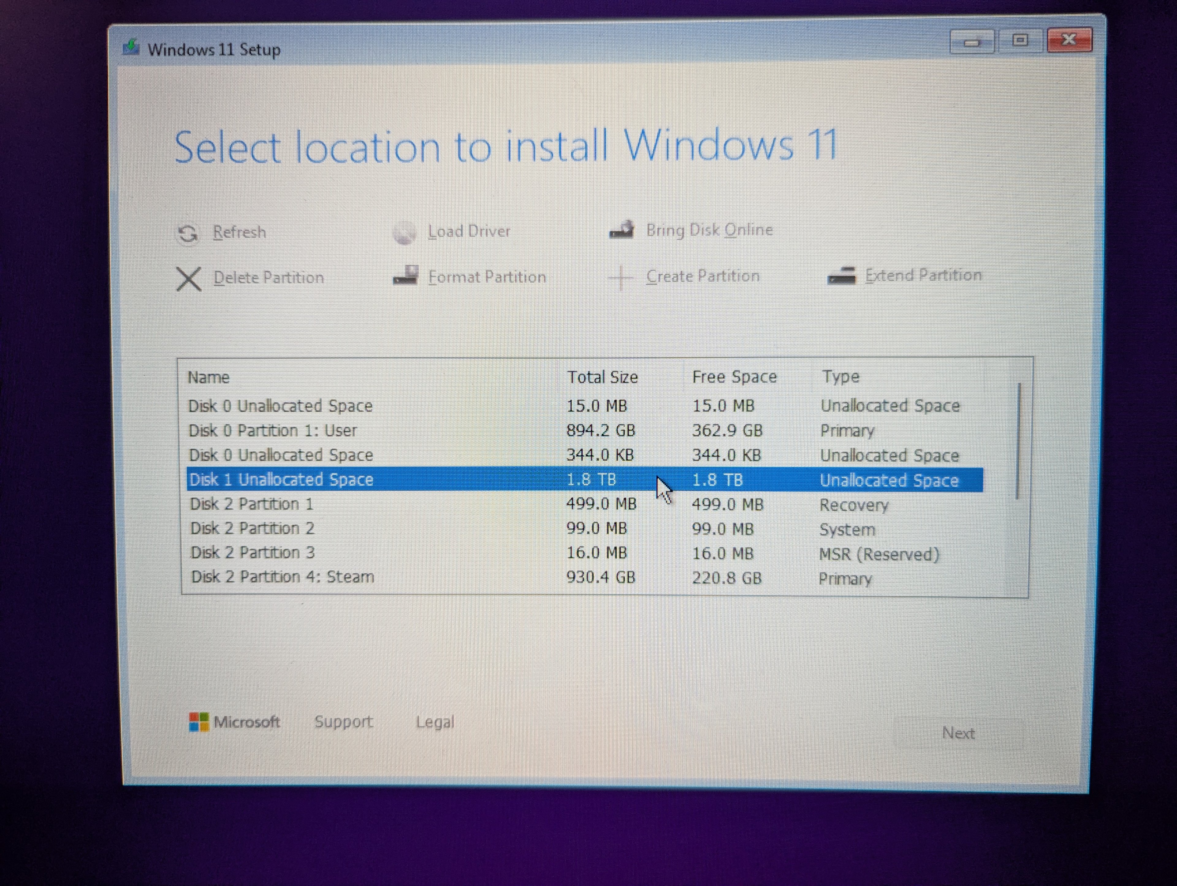

Die Crucial hab ich mal raus und wieder reingeschraubt, bei der Windows Installation wurde die auch kurz als komplett leere Disk angezeigt, aber beim auswählen hats kurz geruckelt und dann war die auch wieder verschwunden.

Grad mal probiert im install Menü ne Partition auf der disk zu machen, da bricht dann alles ab und der PC startet neu.

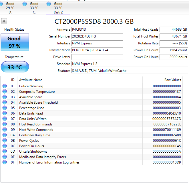

So,
nachdem ich auf meiner Gaming SSD Windows drübergebügelt habe, konnte ich bisschen weiter gucken. Ich hab dann die P3 in den schnelleren M2 Slot gesteckt und die P5 in den langsameren, dadurch wird die P5 in Crystal Disk Info wieder angezeigt, auch mit allen "Metainformationen" wie Power on Hours etc.

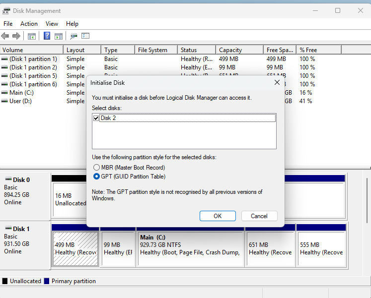

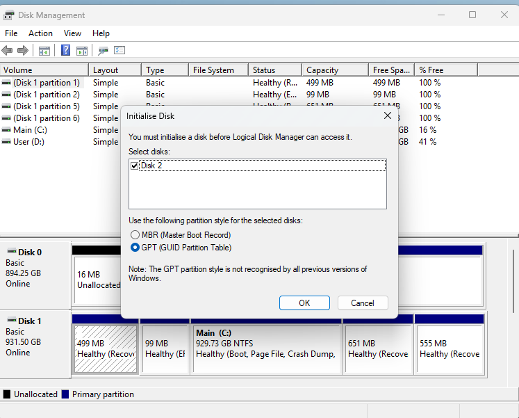

Auch im Disk Management wird sie kurz angezeigt, allerdings lässt die sich nicht initialisieren:
Es passiert einfach gar nichts, weder als MBR noch als GPT.
Bin also etwas weiter, aber so richtig klar isses dann doch nicht. Immerhin ist das Board nicht kaputt.

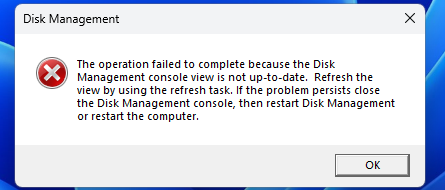

Das kommt, wenn ich ein Volume anlegen will:
Schau doch mal über Diskpart nach wie es dort um die Platte bestellt ist wenn Sie da auftaucht und du keine Ambitionen hast, irgendwas was da drauf ist noch unter Umständen sichern zu wollen.
Dann mach die doch erstmal mittels Diskpart platt. Dann versuchst Sie neu über die Datenträgerverwaltung zu initialisieren etc.
Dennoch würde ich vorher bevor Sie weiterverwendest alles hinsichtlich der Sektoren bei der NVMe abklopfen.
Oder wenn eh noch Garantie drauf ist, gegen Ersatz austauschen lassen. (Aber das musst mit dir selbst ausmachen)
