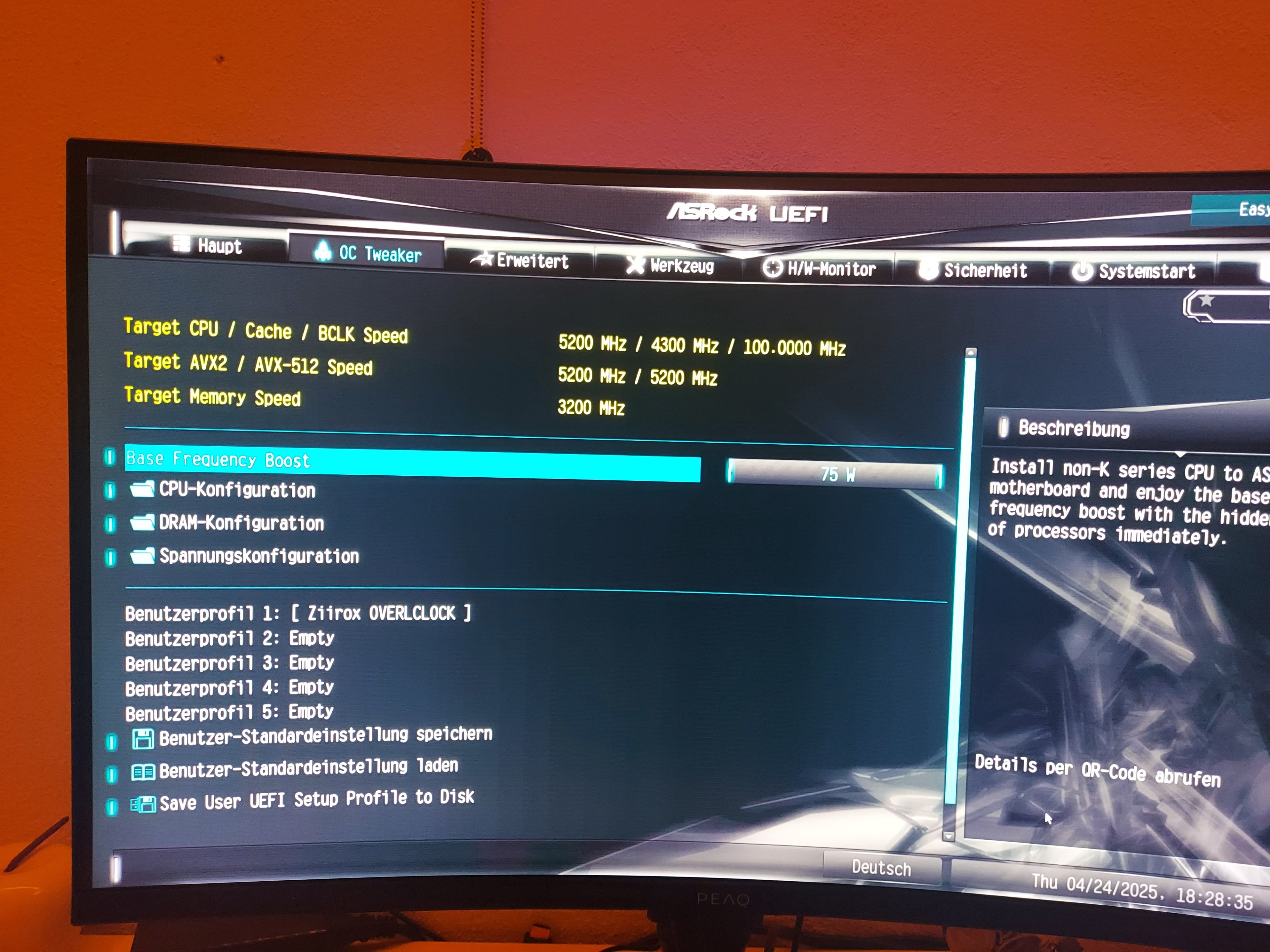

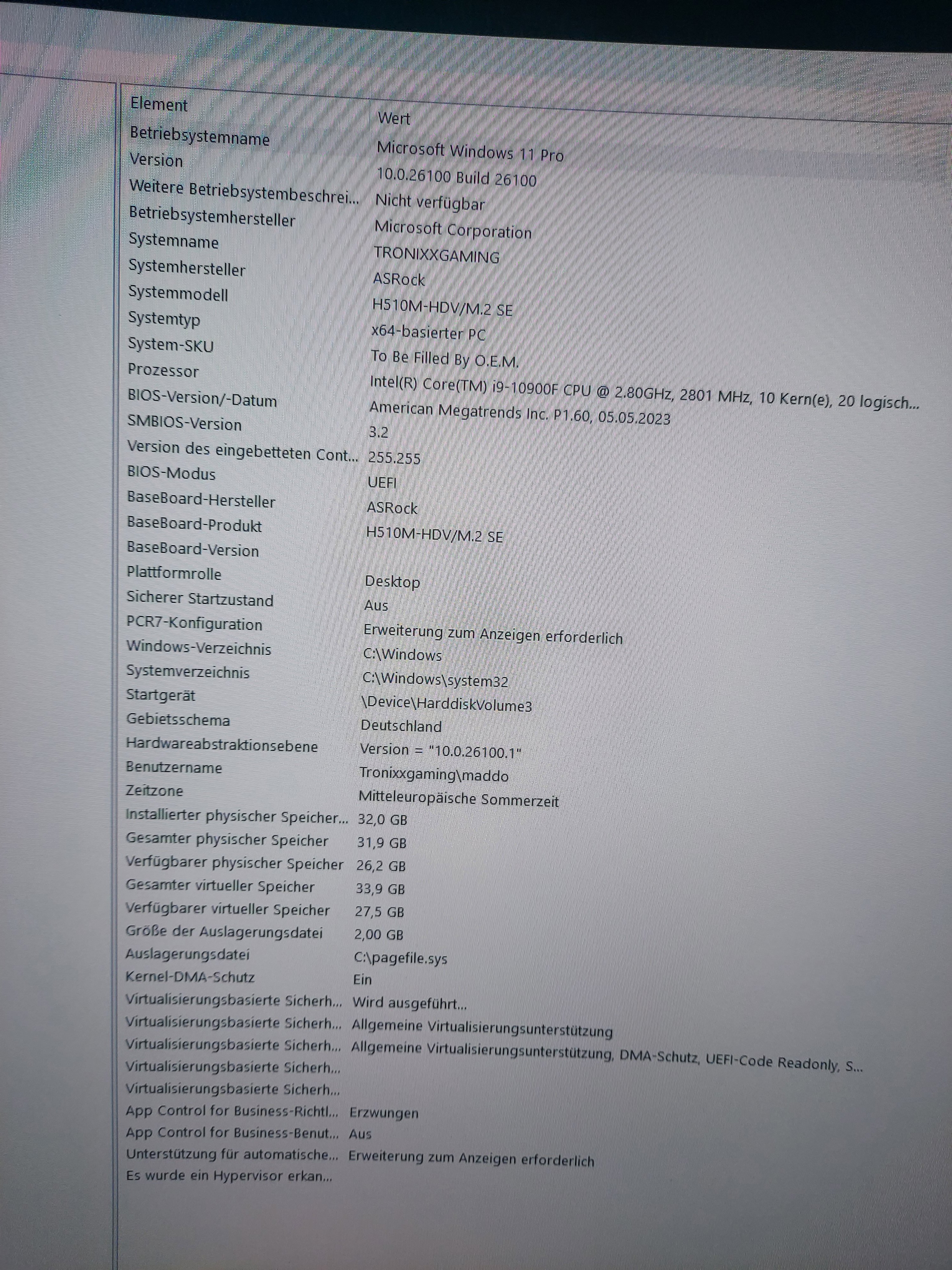

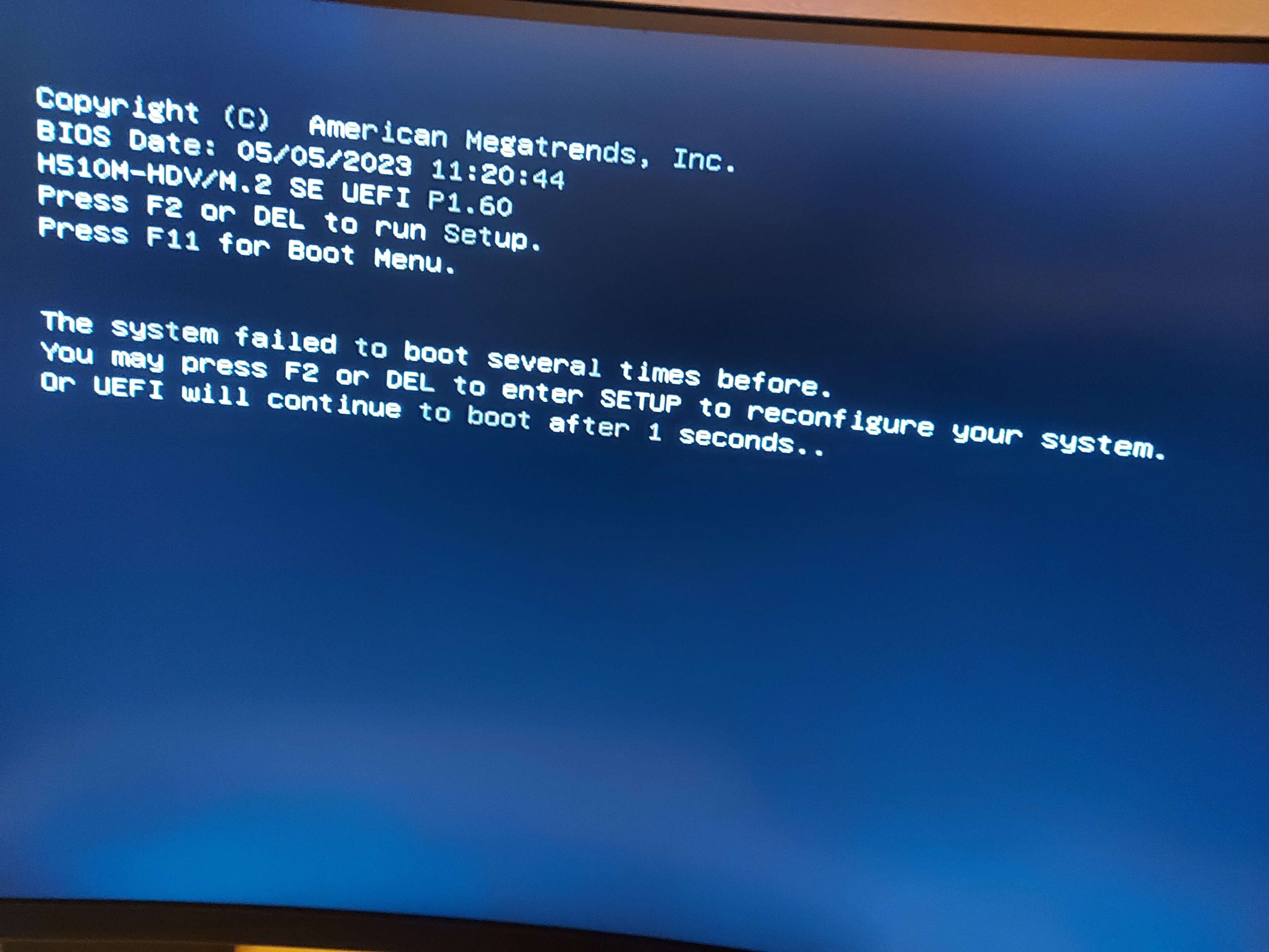

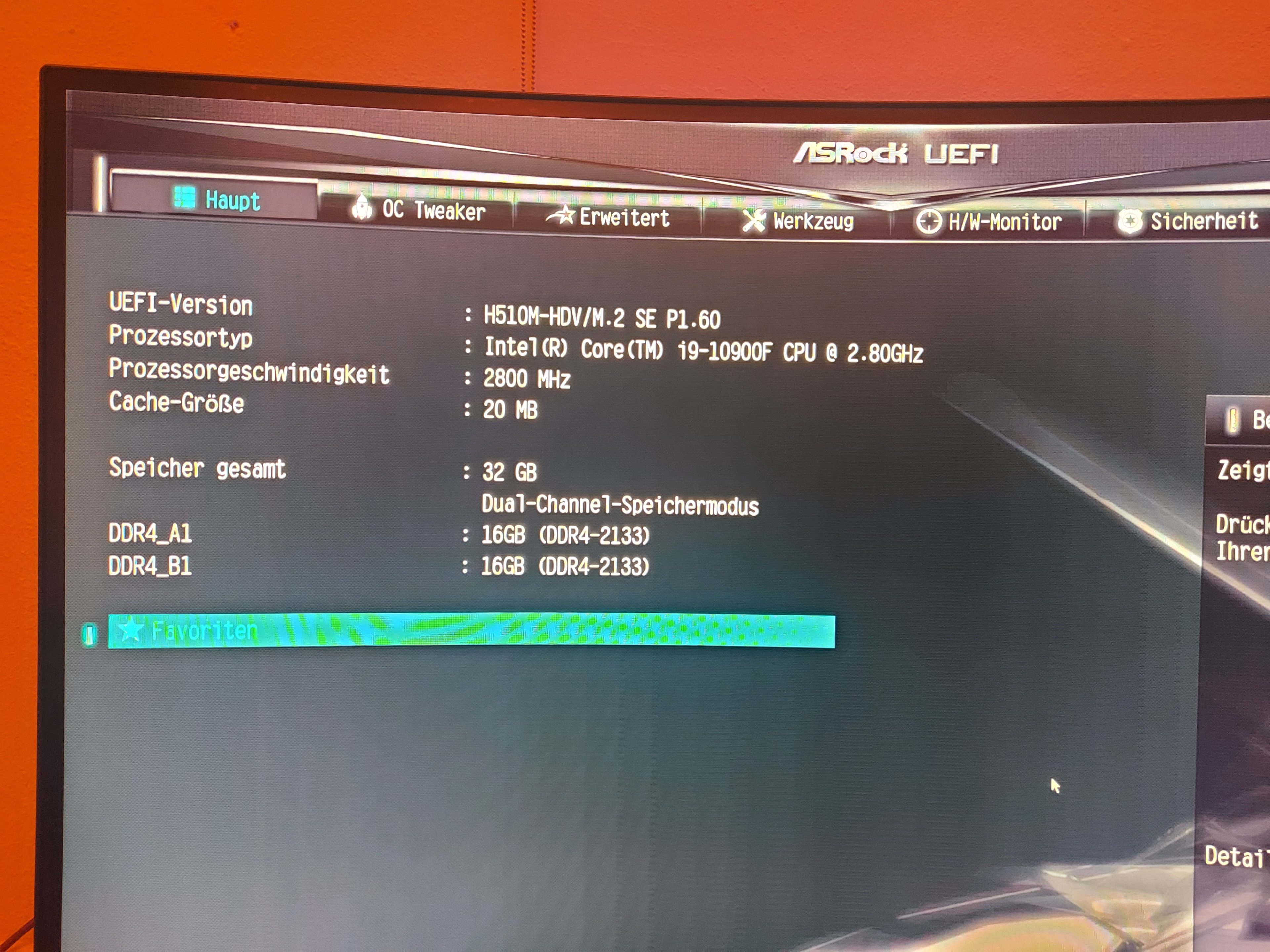

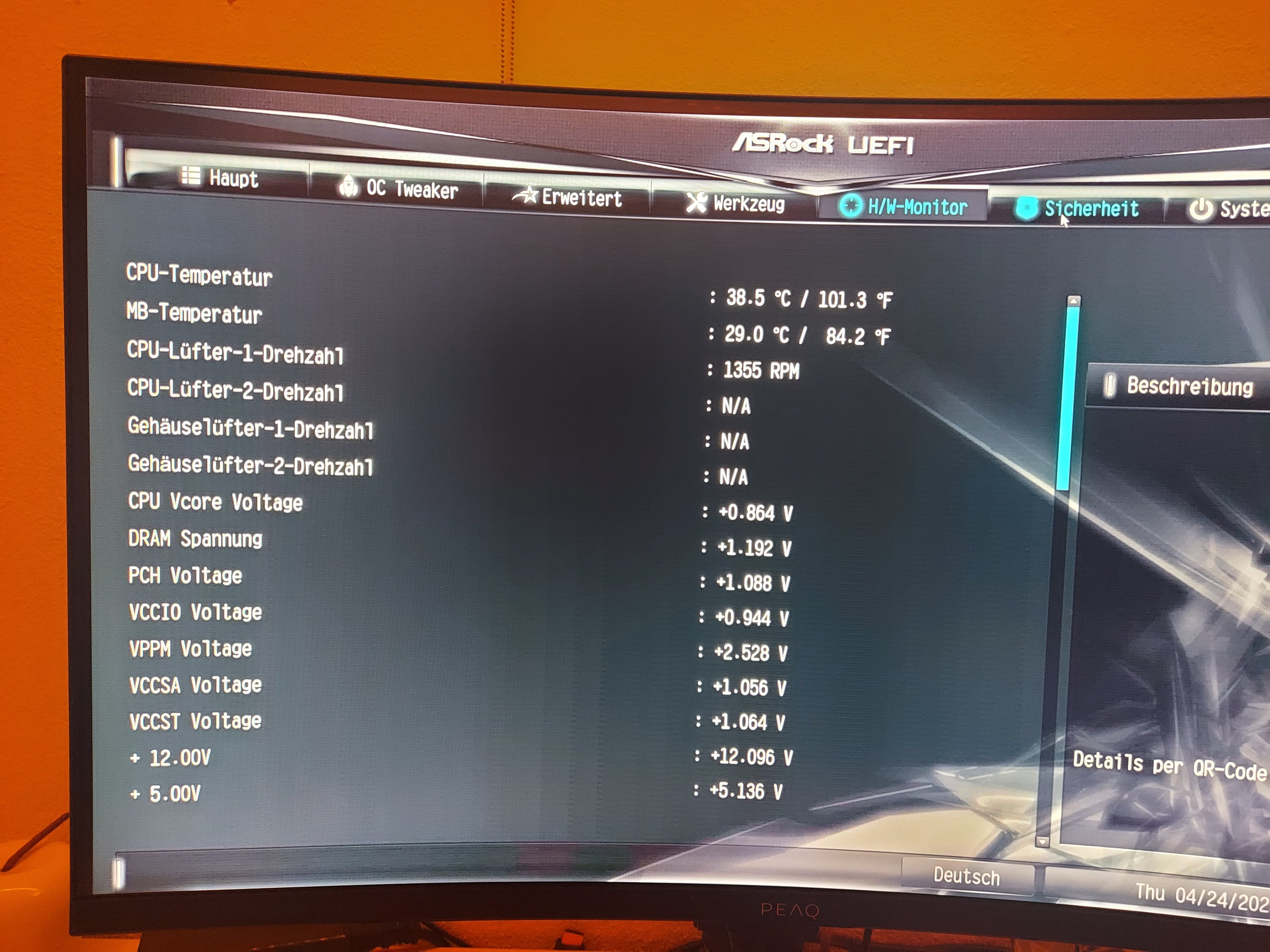

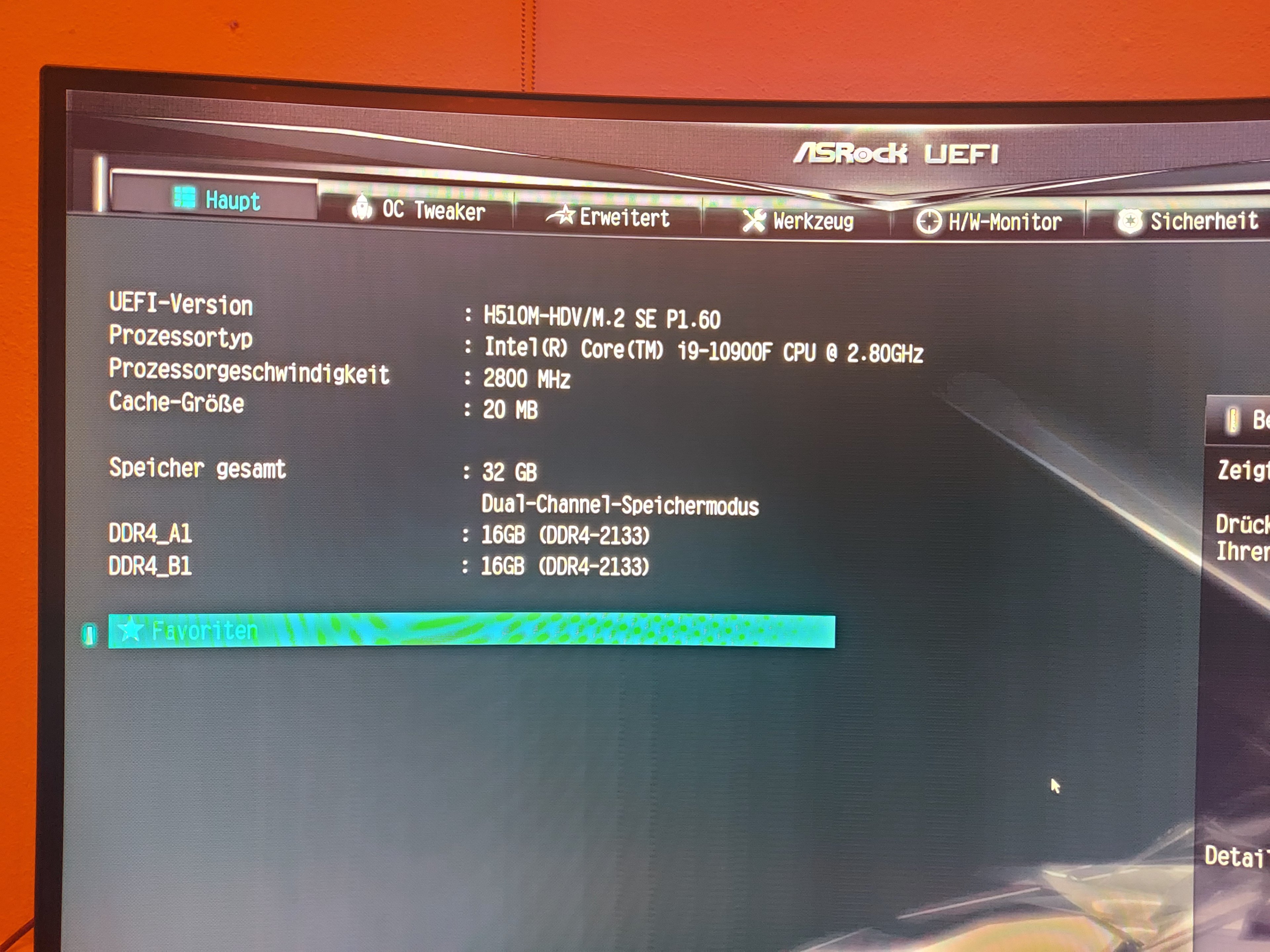

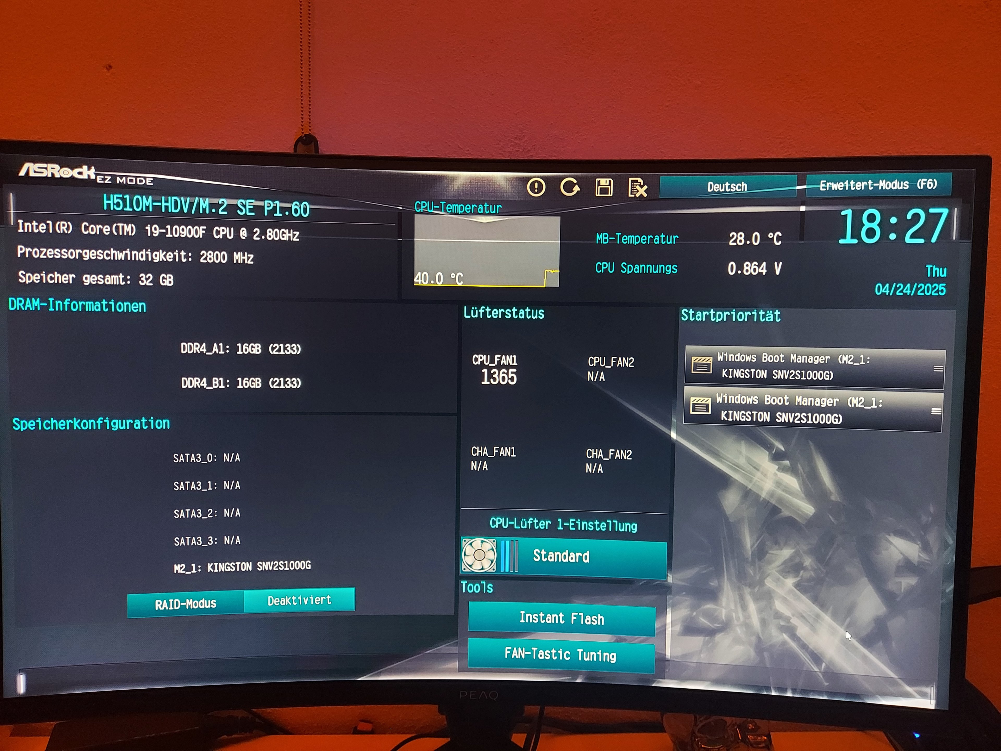

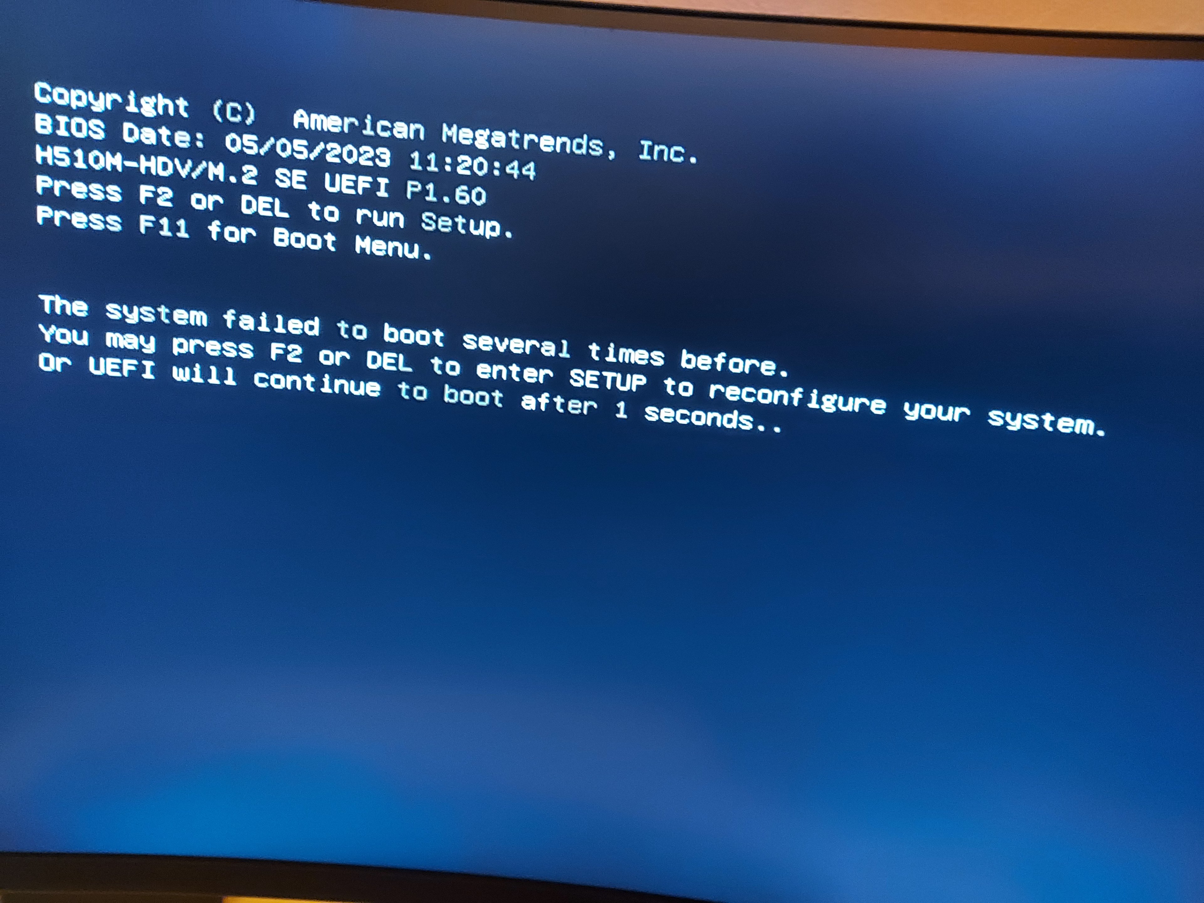

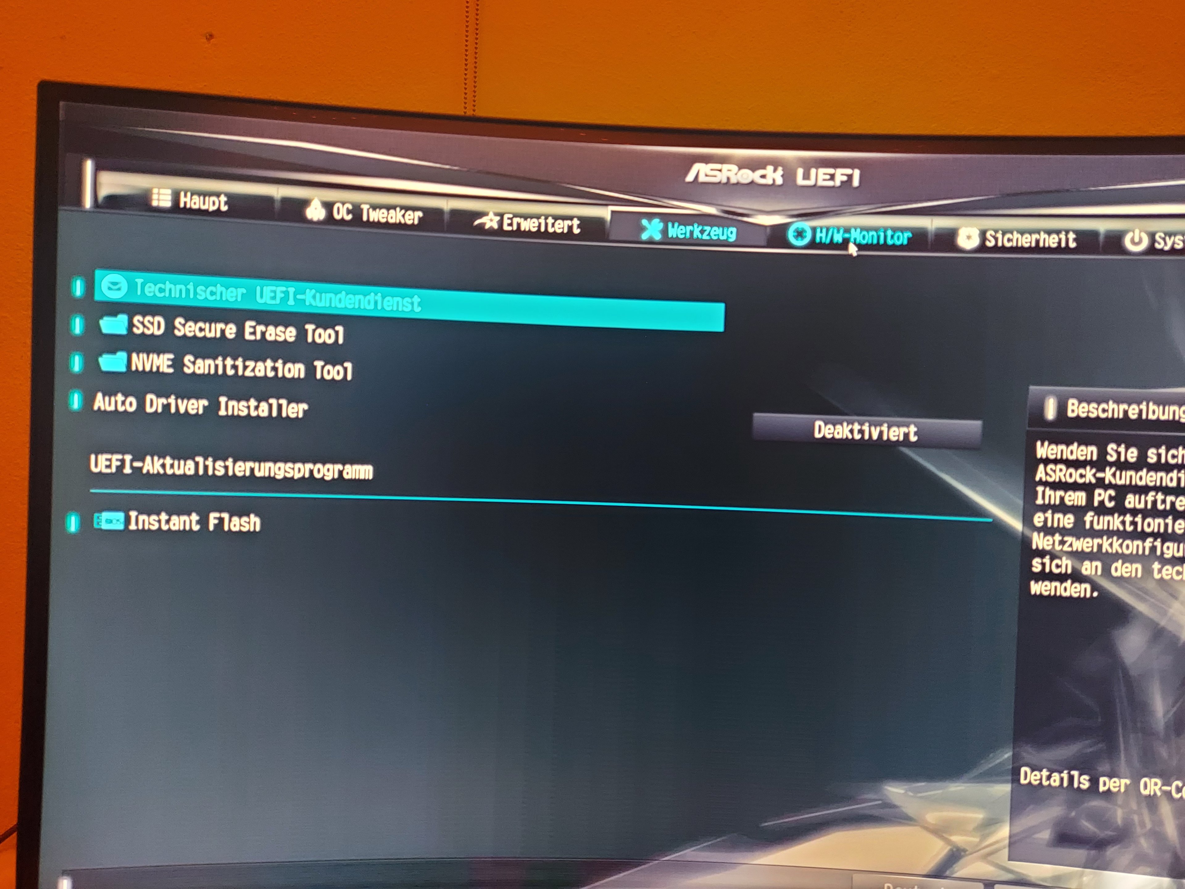

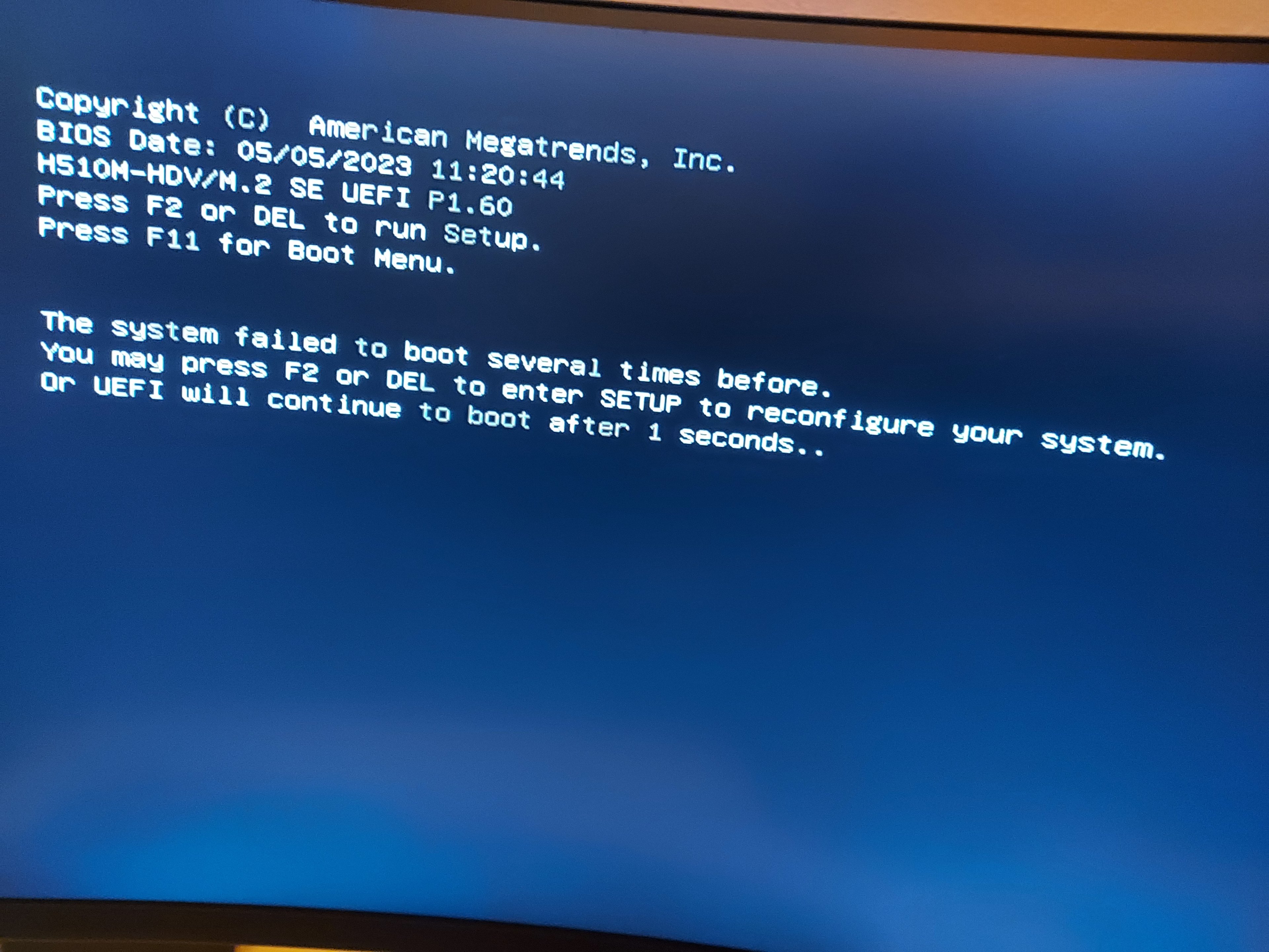

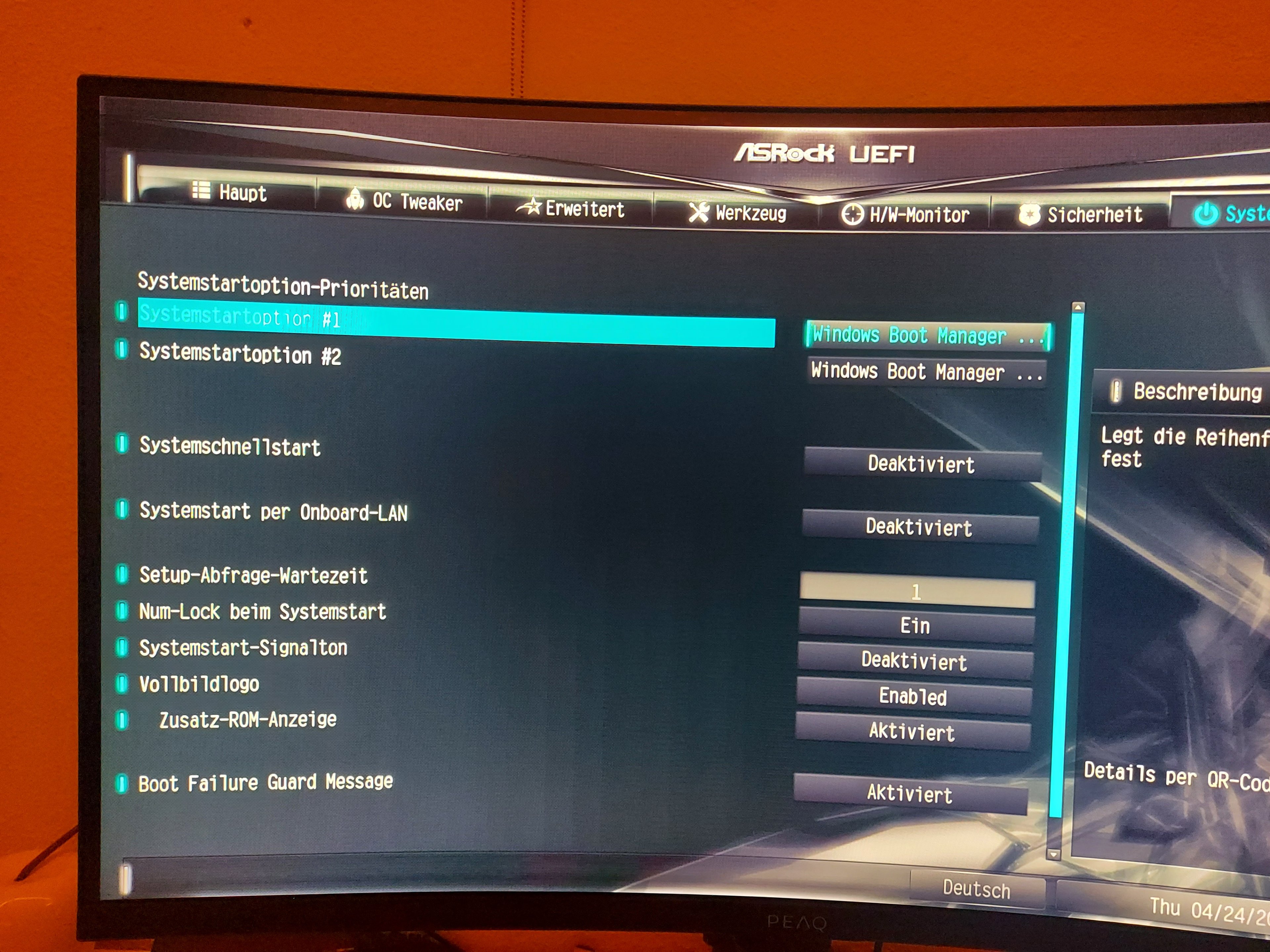

Hallo und zwar bootet mein PC 3 mal bevor er startet zum einloggen. Denke vielleicht ein BIOS Problem? Kenne mich leider nicht so gut aus.
Hier meine Daten vom PC und der Hoffnung das mir vielleicht bitte wer helfen kann.

Was hast Du gemacht bevor das anfing? @pokersnut

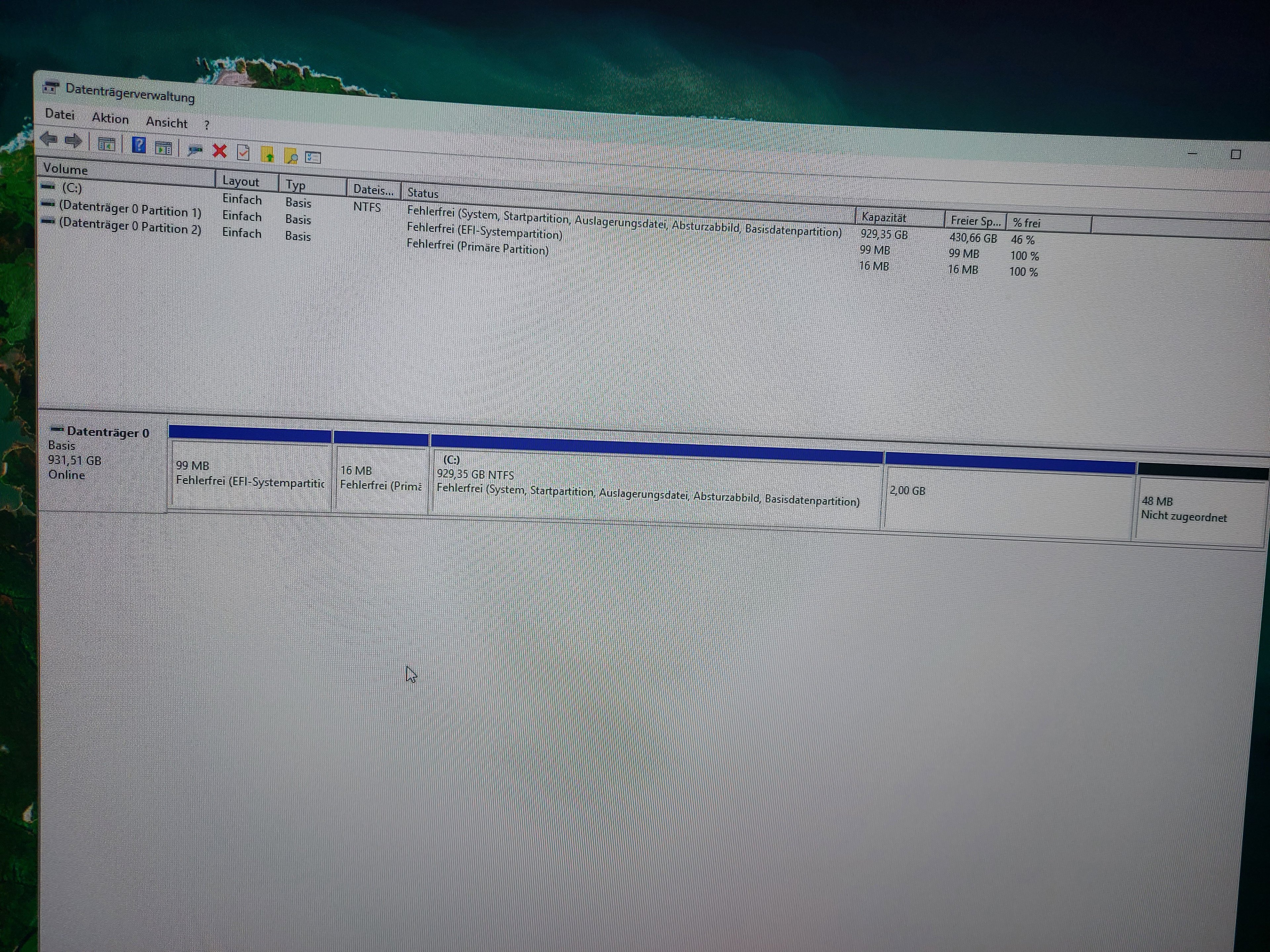

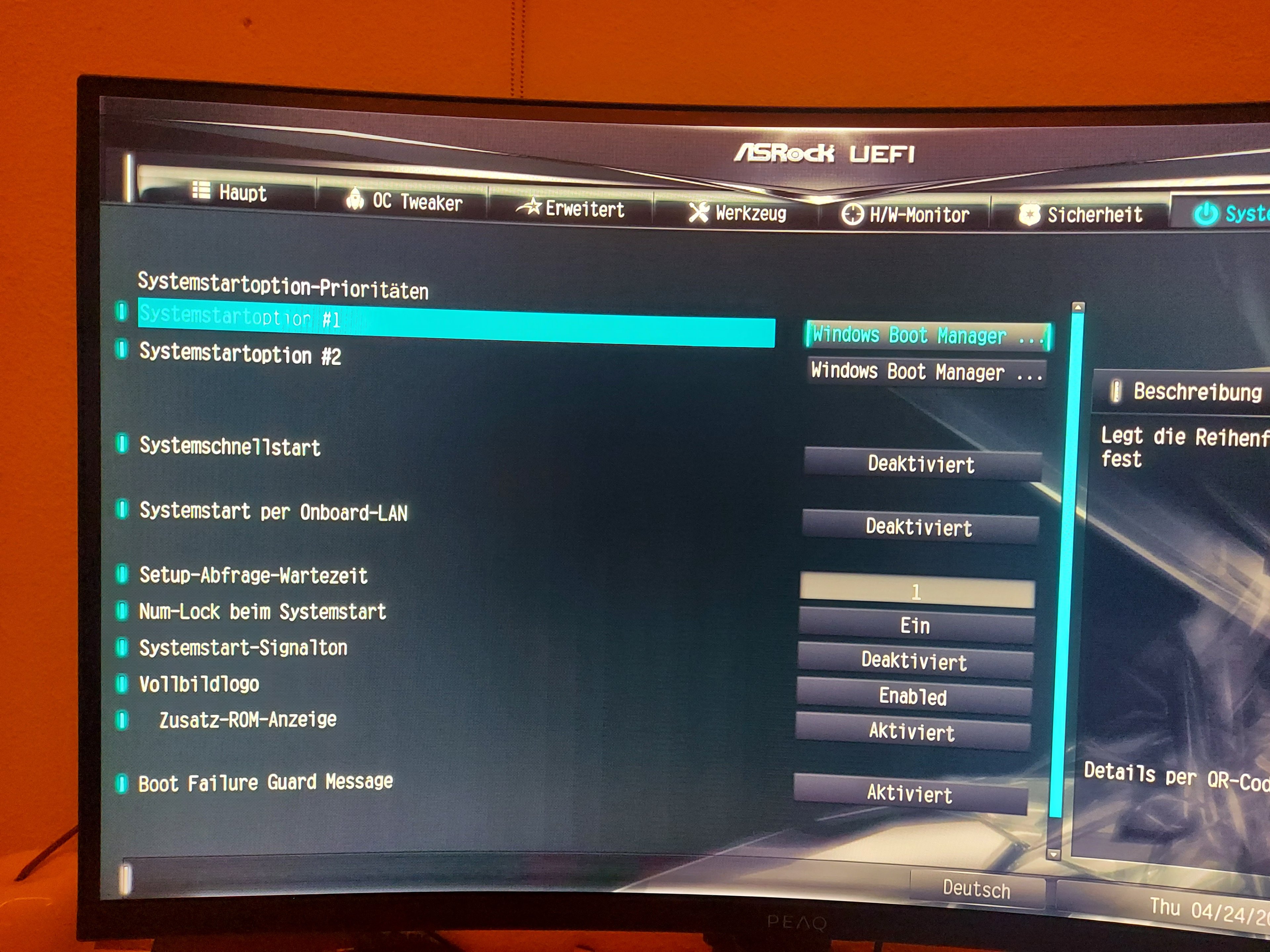

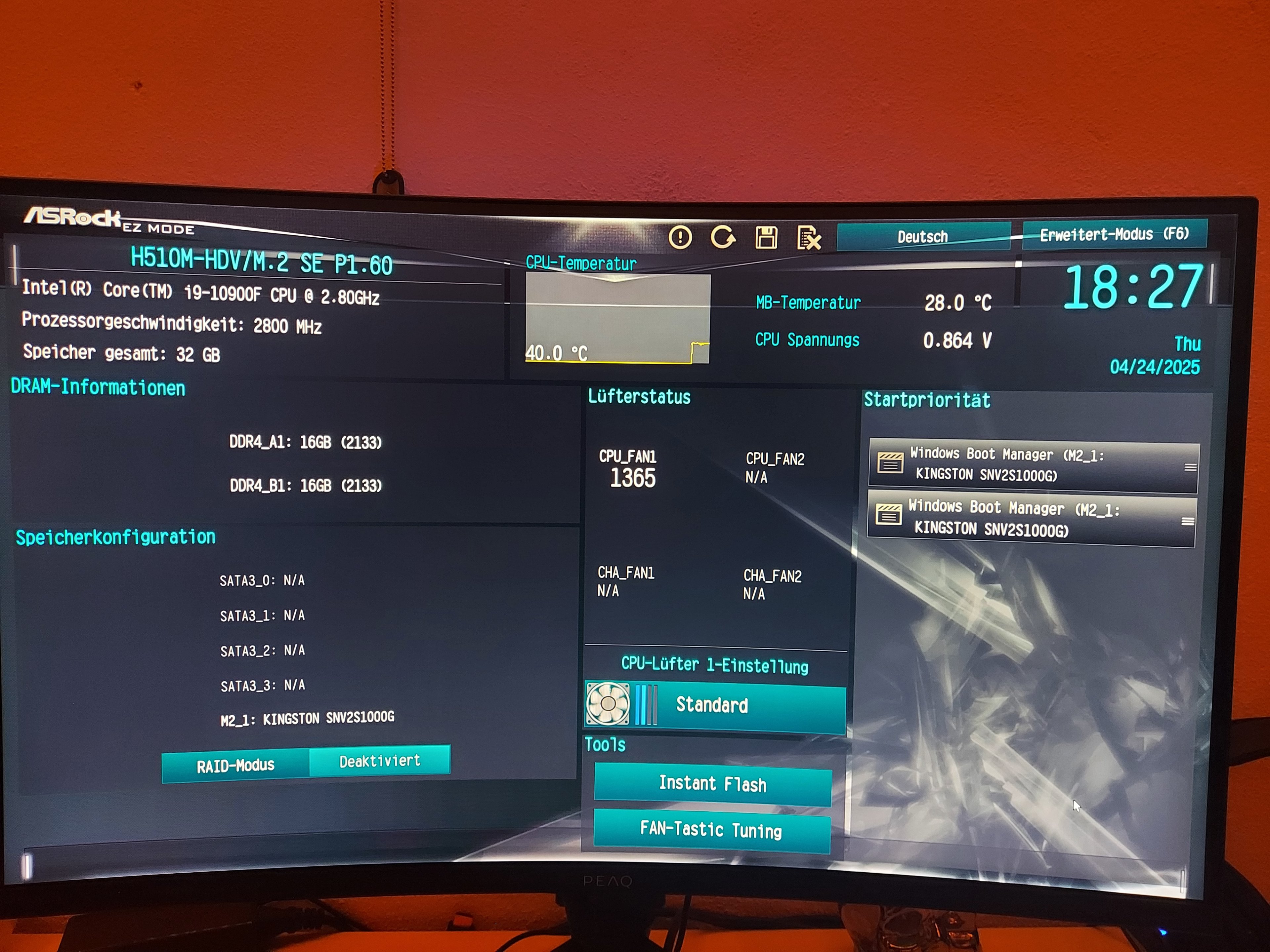

Da sind 2 Windows Bootmanager, bitte mal einen Screenshot der Datenträgerverwaltung.

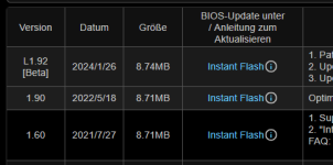

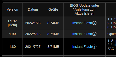

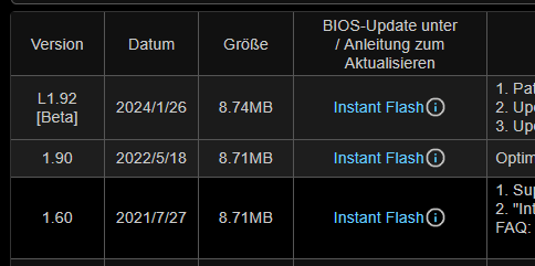

Bei Gelegenheit auch mal das Bios updaten.

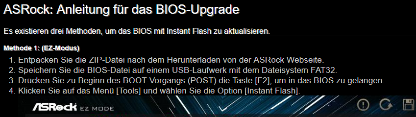

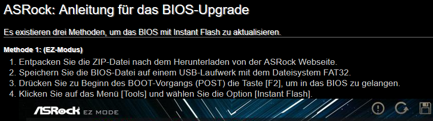

Hier die Bios Update Anleitung von Asrock - H510-M
Keine Angst, im Bild auf der Seite ist ein Z390 Board zu sehen, aber die Anleitung ist für dein Board.
Ok danke dir. Und muss ich meine Daten sichern was oben sind? Muss ich einen bestimmten USB Stick verwenden? Denkst du das dies das Problem mit 3 mal booten sein könnte?
Nein, musst du nicht. Das einzige wo du aufpassen musst, das war früher mal so, ist heute aber nicht immer mehr so gefährlich, du darfst das Update nicht unterbrechen, also PC nicht ausschalten, oder mit Neustart unterbrechen.
Dauert nur weniger als 5 Minuten.

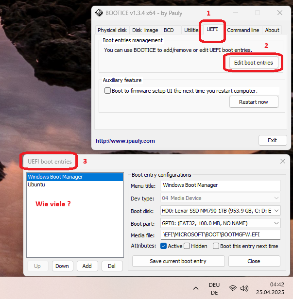

Nein, das hat eine andere Ursache.
Wenn du morgen weitermachst, suche ich inzwischen eine Lösung.
Bin heute Abend etwas beschäftigt, und das Tool fällt mir momentan nicht ein.
Reaktionen: pokersnut
Ok danke dann melde dich einfach wenn du was gefunden hast danke.
Reaktionen: Ponderosa

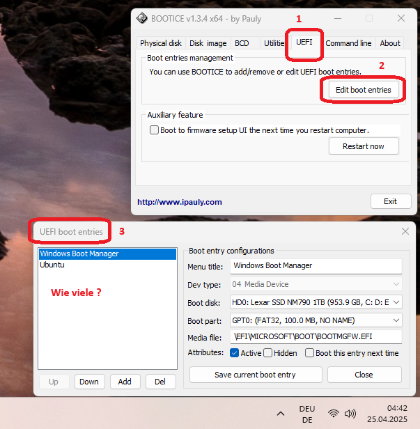

@pokersnut
Lade dir mal bei Softpedia - Bootice herunter. Entpacke und starte es als portabel.
Starte das Tool und zeige einen Screenshot vom Reiter 1 UEFI > 2&3 Edit boot entries > Wie viele?
Wie viele Einträge sind da zu sehen?
