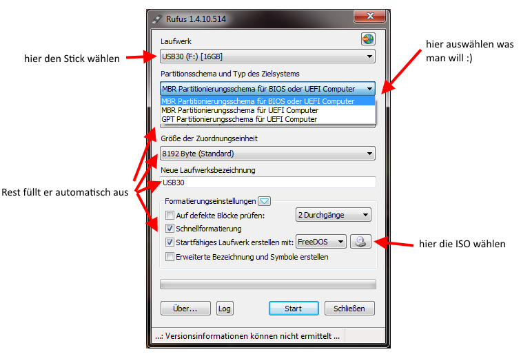

Den USB-Stick vorzugsweise mit Rufus erstellen.

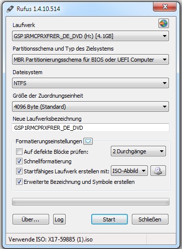

Anbei noch die RUFUS Einstellungen.
Hast du den USB-Stick mal mit Partitionsschema GPT und bei Dateisystem mit FAT32 erstellt und nun davon zu booten?

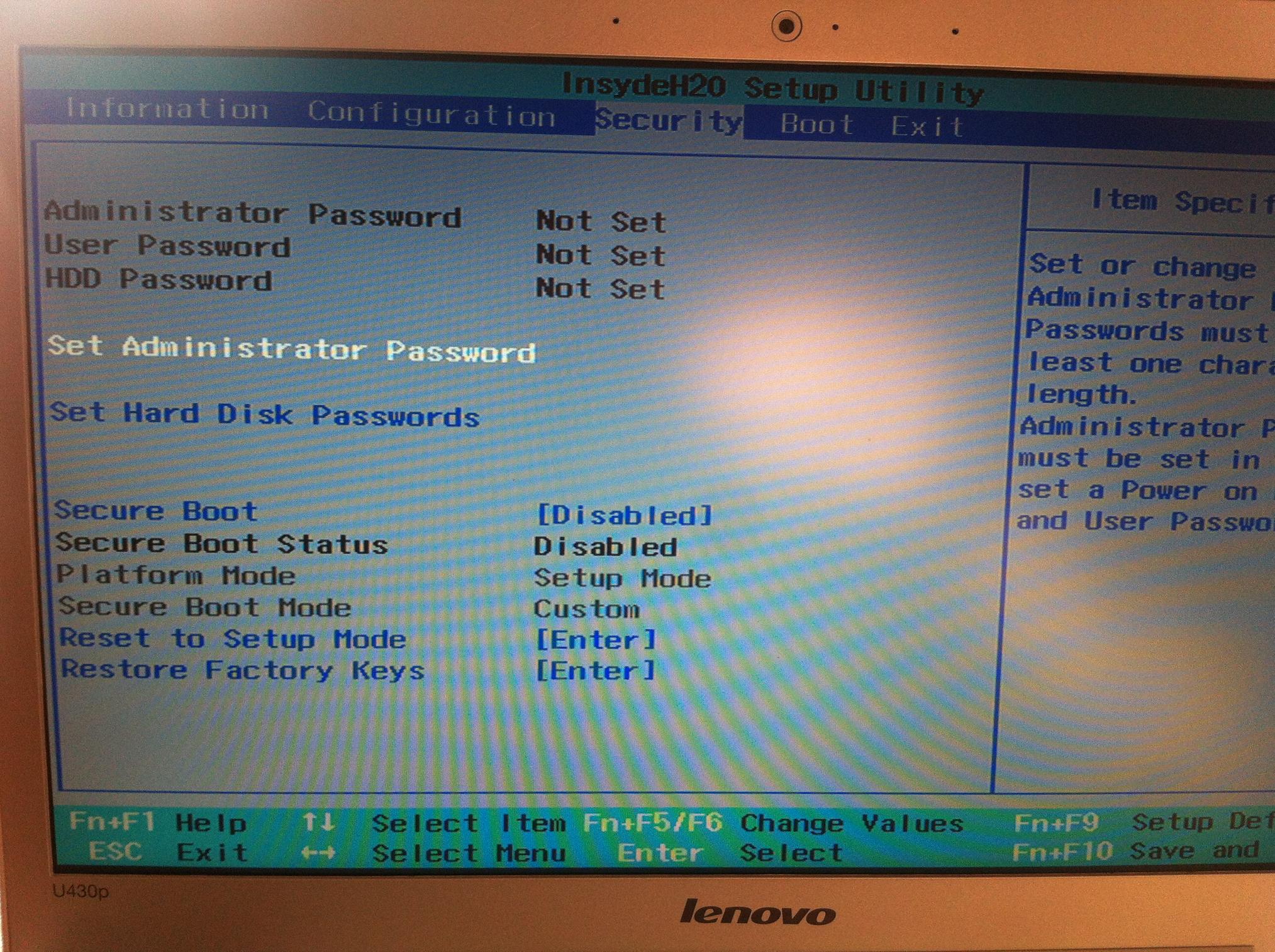

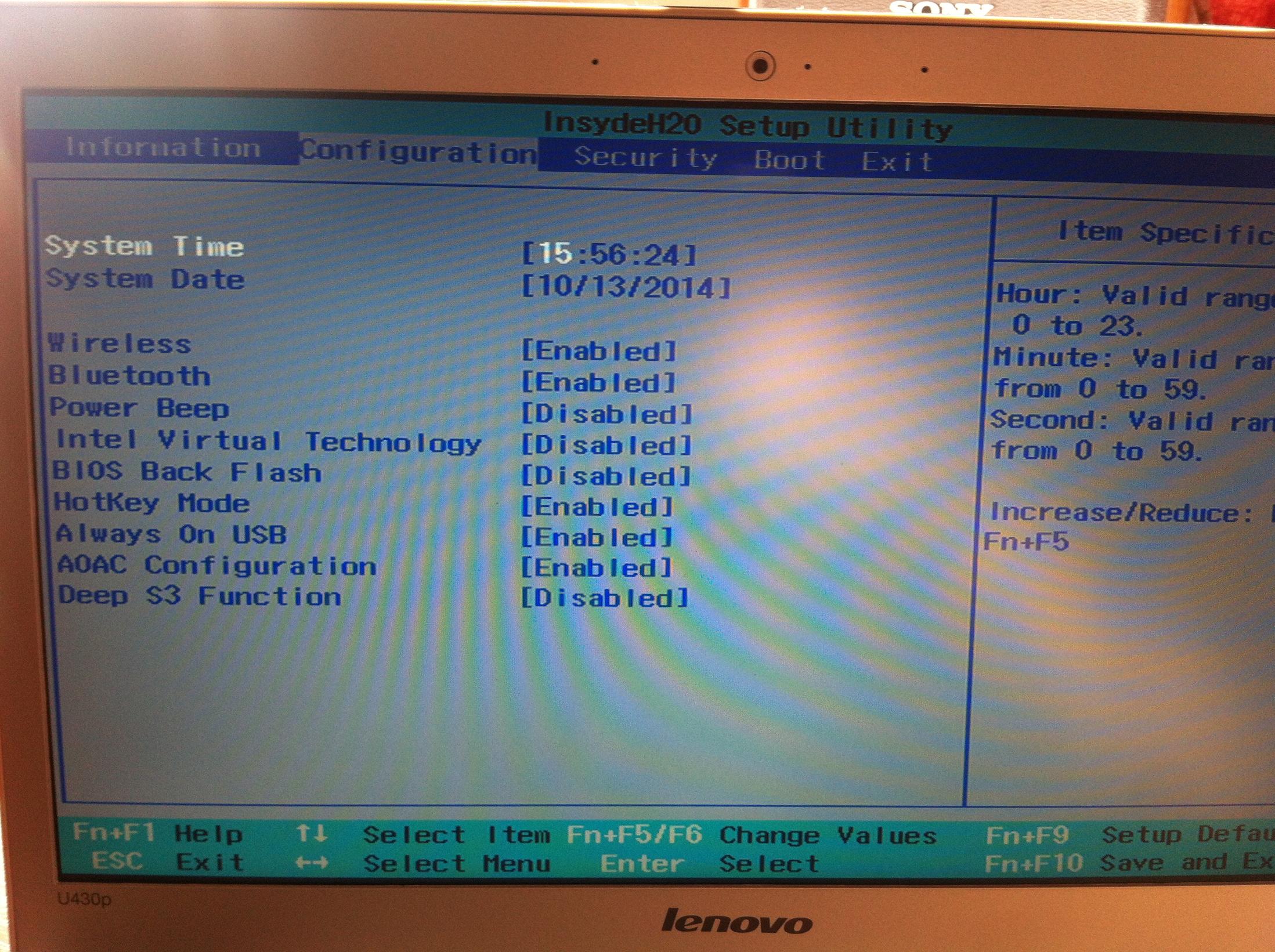

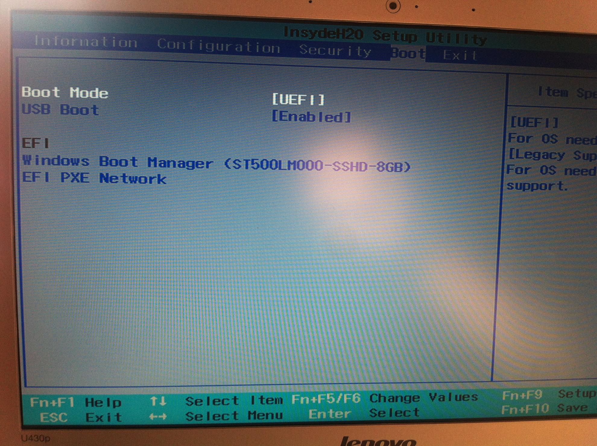

Kannst du mal ein Bild vom UEFI mit deinen Einstellungen bzgl. Bootoptionen und auch wie die Einstellungen für Secure-Boot, CSM/ Legacy etc. machen und im nächsten Beitrag mit anhängen.
Mir ist gerade aufgefallen, dass es bei Boot mode auch die Option Legacy Support gibt, soll ich das mal ausprobieren?
Bei Boot-Mode stell dort mal auf CSM oder Legacy, je nach dem was bei dir verfügbar ist und dann versuch noch einmal mit dem/ vom USB-Stick zu installieren.
Also scheint zu funktionieren :)
Wenn nochmal was nicht klappen sollte melde ich mich. Tausend Dank!
