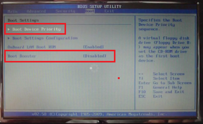

Bei ASUS gibt es eine RECOVERY Partition, die im BIOS aktiviert ist ...
Sie heißt im BIOS bei ASUS : BOOT BOOSTER.
Also im BIOS BOOT BOOSTER deaktivieren. (disabled).
Dann Windows 7 installieren.
Viele Grüße
