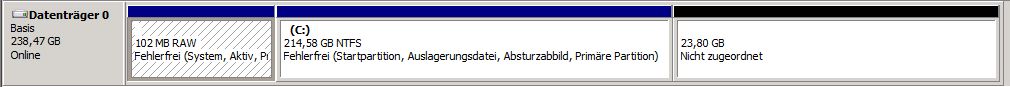

Mach mal ein Bild der Datenträgerverwaltung. Vielleicht ist nur die Systempartition nicht aktiv.
Die kleine Partition vor Windows scheint mir nicht ganz OK zu sein. Bei meinem Windows 7 Rechner ist die zumindest nicht aktiv.

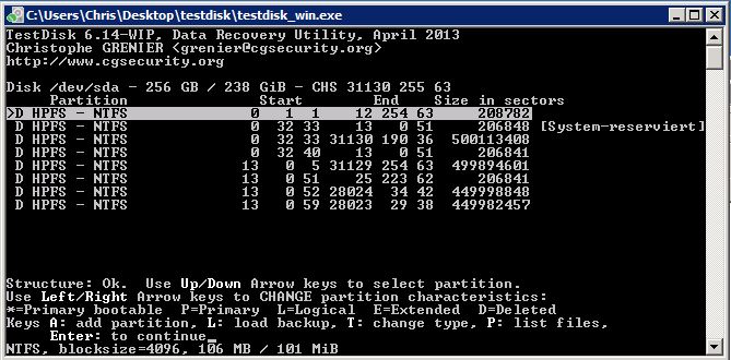

Nach ausführen von "Analyse" in Testdisk erkennt er alle Partitionen korrekt. Hatte anschließent schon mehrfach danach die 100 MB Partition ausgewählt, Return geklickt und "write" ausgewählt (Write partition structure to disk). Bringt nur leider nichts...

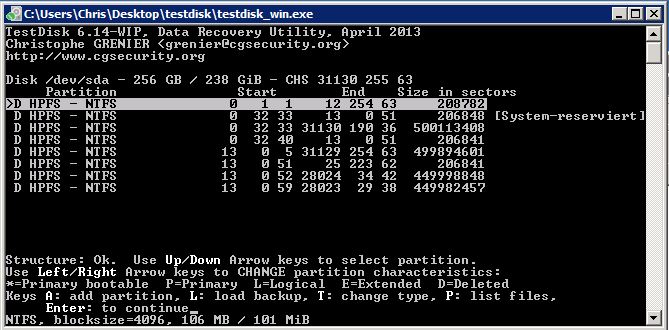

ähm... stimmt.... gar nicht drüber nachgedacht. Tatsächlich ist UAC aktiviert und ich habe immer nur doppelt auf die Date geklickt - daher nein, habe wohl Testdisk nicht als Admin ausgeführt. Aktuell habe ich aber noch mal "Deep Search" durchlaufen lassen und jetzt sieht es schon etwas anders aus:
Irgendwie traue ich dem Programm nicht so ganz. Demnach wurden alle Partitionen gelöscht - was definitiv nicht der Fall ist
Deep Search sucht wirklich nach Partitionsmustern in den Daten - eigentlich nur erforderlich, wenn man gar nichts mehr findet.

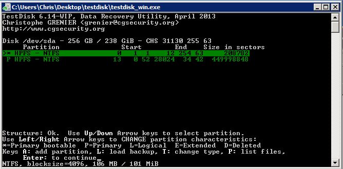

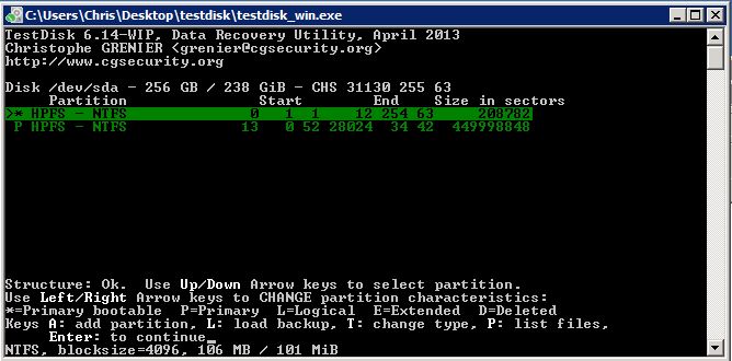

Habe ich gerade gemacht. Also testdisk als Admin gestartet, Analyse/Quick Search durchlaufen lassen. Ergebnis wie oben. Anschließend "Write" und neugestartet. Beim Booten bekomme ich irgendwas mit "read error".
Wie gesagt, wenn ich über den USB Stick boote lande ich ganz normal in meinem Windows.
Immer noch genau so - 100 MB Partition ist angeblich RAW
