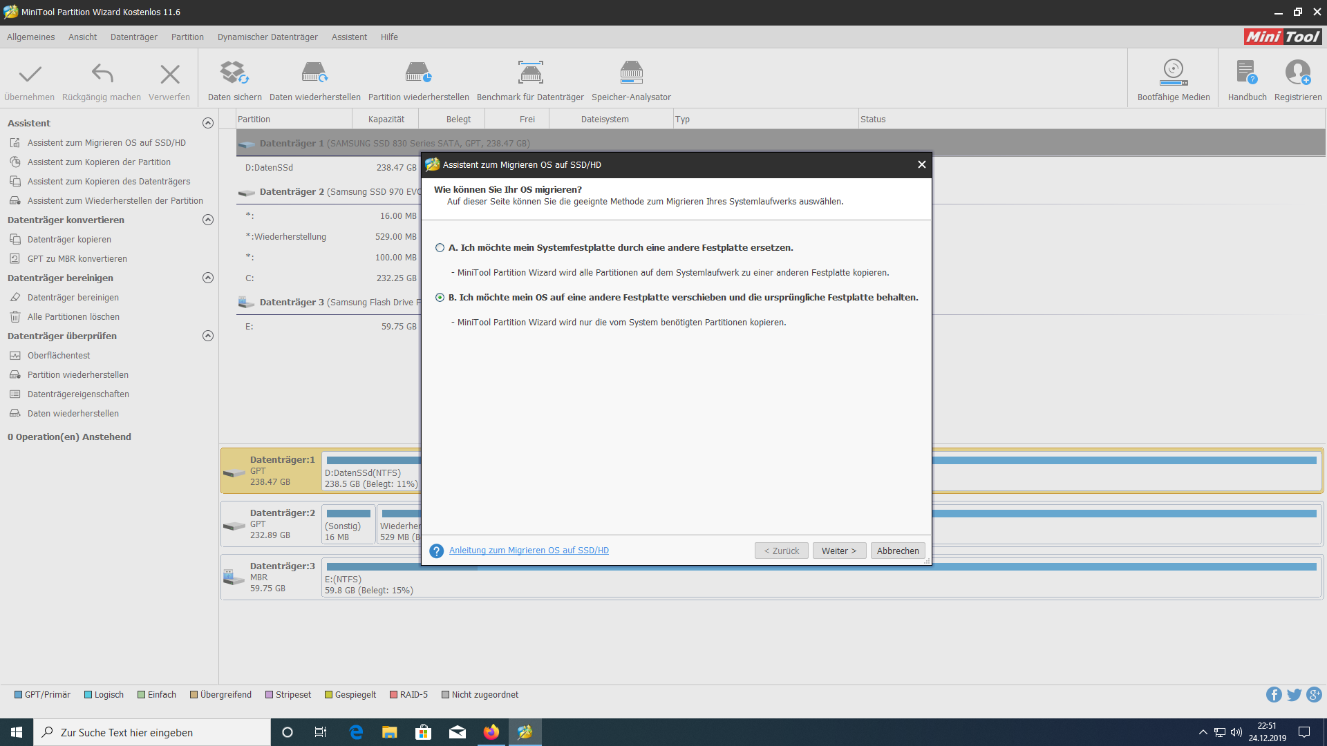

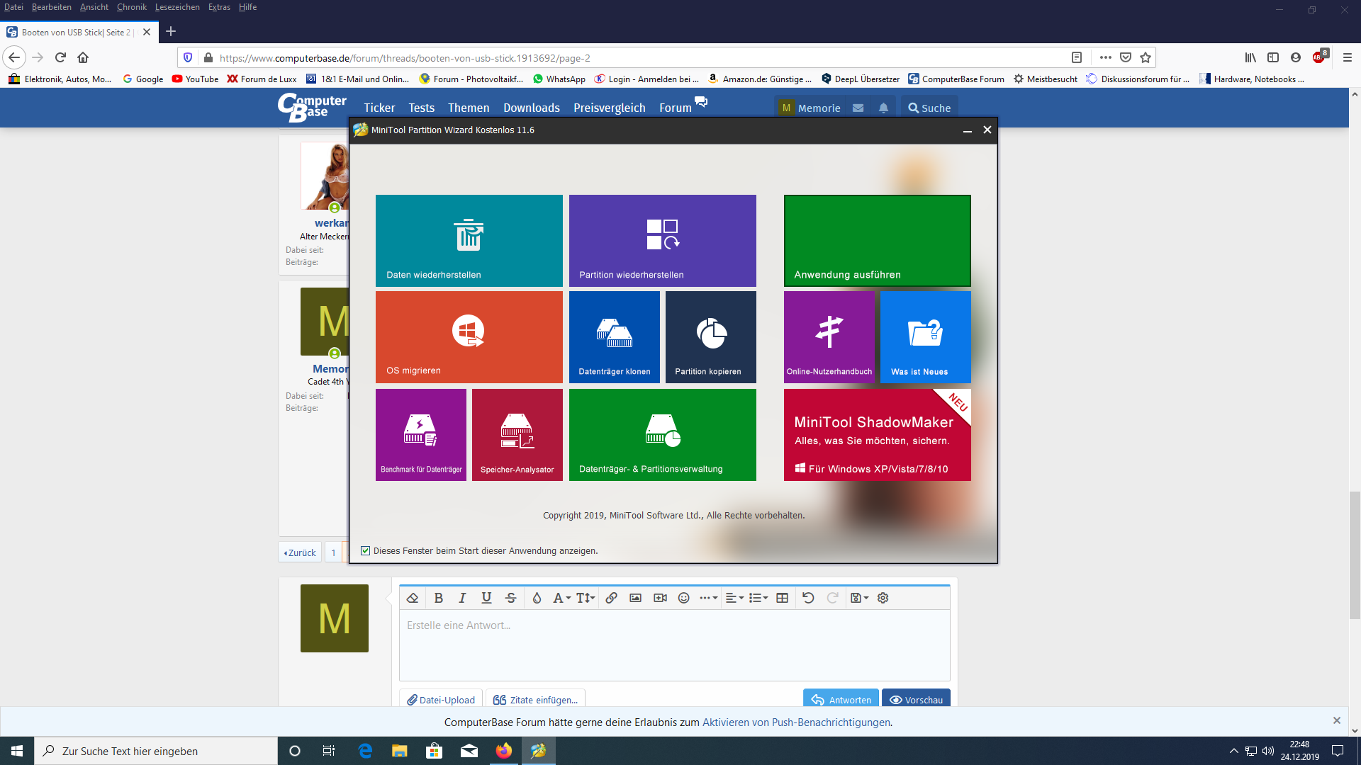

versteh ich richtig,: du hast einen funktionierenden pc mit win 10 ? dieses win 10 hast auf einer hdd, und willst auf ne ssd umsteigen ?
dann gehst du auf " anwendung ausführen "und nimmst links oben den assistent zum migrieren os, ssd / hd
nimm die zweite möglichkeit, die ursprüngliche festplatte platte erhalten,
dann nimmst du als zieldatenträger deine ssd , " vorsichtig falls daten da drauf sind, werden die gelöscht "
weitere foto kann ich nicht machen, weil bei mir als beispiel wärs ja der ziel-datenträger,
weiter, bis auf fertigstellen, das geht aber schlußendlich nur ganz links oben der haken, " ausführen
so hab ichs gemacht,,, keine angst , der fährt den pc runter, kommt im dos wieder und du mußt nichts machen,
wenn fertig, nimmst du deine hdd raus, und startest den pc, du mußt nichts umstöpseln, der pc bootet mit der ssd
gruß karl

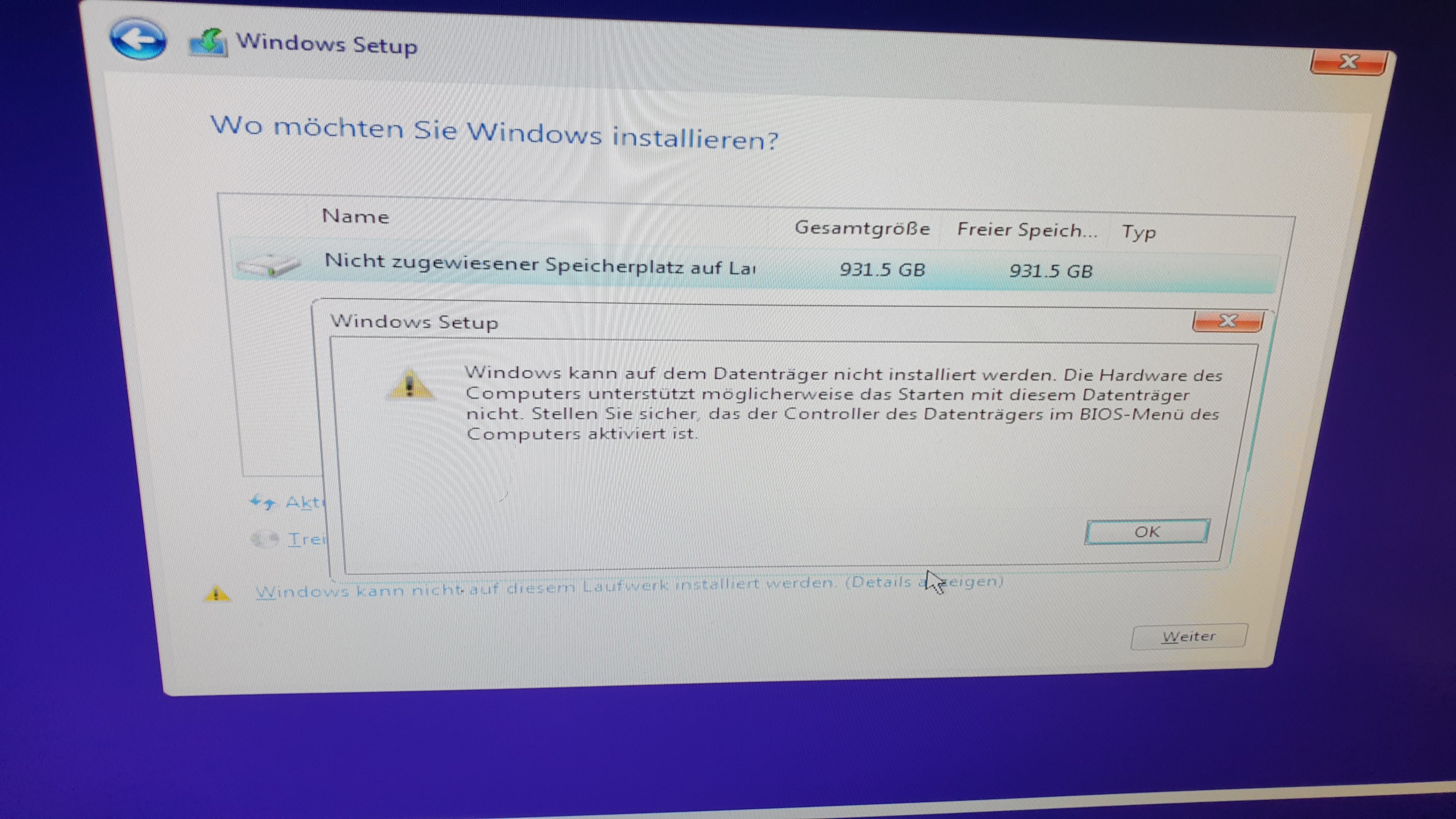

Ok, bin mir jetzt nicht sicher, ob den Thread noch wer verfolgt, aber die Lage ist mittlerweile folgende: Anscheinend hat der alte Stick exakt zwischen Ausführen des Media Creation Tools und der Win10 Installation den Geist aufgegeben - er wird jedenfalls jetzt auch von anderen PCs nicht mehr erkannt. Ich hab die Prozedur deshalb jetzt mit nem anderen Stick wiederholt und der PC bootet problemlos über den Stick direkt zur Win10 Installation.
ALLERDINGS bekomme ich nun die angehängte Fehlermeldung. Liegt das daran, dass das Board irgendwie inkompatibel mit "neuen" SSDs ist? Soweit ich das beurteilen kann, unterstützt das gute Stück nur SATA II, ist also nicht gerade am Stand der Technik...

Im Bios bei SATA ist AHCI eingestellt und der Stick im MBR Modus erstellt worden oder UEFI?

Du musst im BIOS die First Boot Device auf HDD einstellen.
Und dann via Boot Stick beim PC Start das BIOS BOOT MENÜ mit spezieller F-Taste aufrufen ... @bisy hatte doch schon geschrieben, BIOS BOOT MENÜ bei dir mit der F12 Taste).
Auf die F12 Taste mehrmals drauf hämmern, bis die Bootliste erscheint.
Dort dann den USB Stick zum Start auswählen.

Ist die SSD überhaupt schon initialisiert? Evtl. verkehrt, also mit GPT, wenn du sie auf einem anderen Rechner z.B. mit dem Tomahawk Max Board angesteckt hattest. Und dann erkennt dein "altes" BIOS die SSD nicht.
Und dann nützt es auch nichts, wenn du jetzt das andere ältere Board benutzt.
Die SSD hätte mit dem MBR initialisiert werden sollen. Das ist anscheinend nicht geschehen.
Wenn du dich mit DISKPART auskennst, würde ich die Initialisierung der SSD mit dem CLEAN Befehl löschen.
partitionswizard würde das alles von alleine erledigen, auf der alten platte installieren, die ssd anschließen, datenträgerverwaltung schauen, ob die ssd da drauf ist,
und dann meinen empfehlungen folgen, ich hab das so schon zwei mal gemacht, jedesmal geklappt,
und, wenn es denn doch nicht klappen würde, har er ja immer noch die alte partition

Wenn das Board ein Bios Bootmenü hat, dann muss man auch über F12 den USB Stick auswählen und die SSD muss bei BOOT an 1. Stelle.
Wenn der Stick an 1. Stelle steht, wird die SSD nicht gefunden es wird der USB Stick an 1. Stelle gefunden und da kommt es zu Fehlermeldungen weil ja nun nicht von USB Stick auf den gleichen USB Stick installiert werden kann.
Wie nun der USB Stick erstellt wurde weiß man auch nicht und einiges andere wurde ja nun auch nicht beantwortet.
