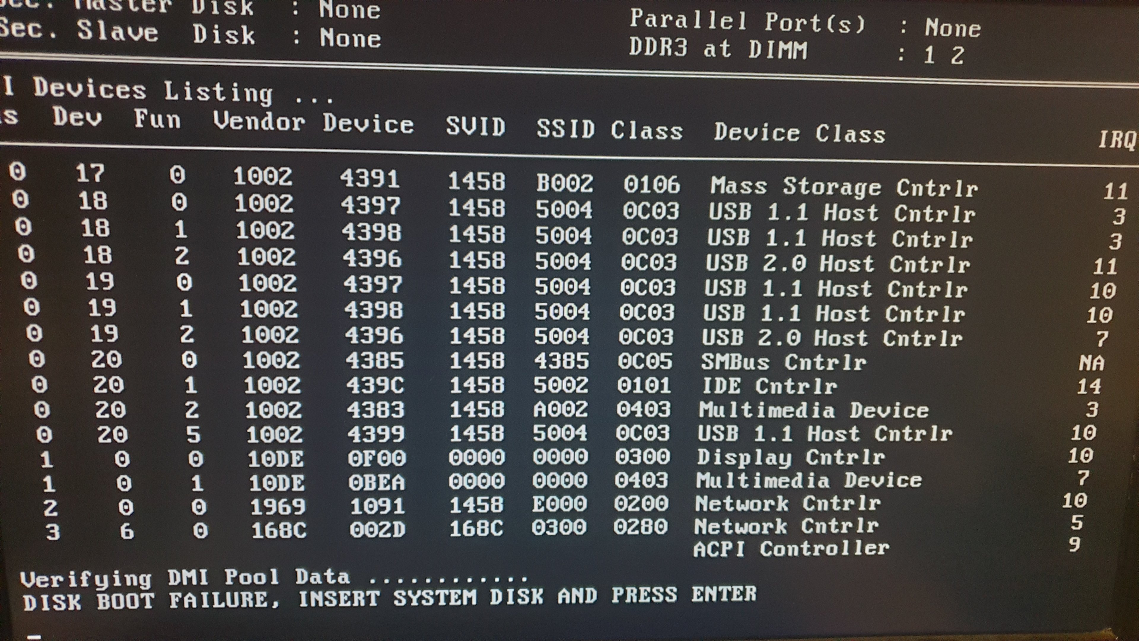

USB-HDD und USB-ZIP hab ich schon probiert und dann beim booten beide male die Fehlermeldung "DISK BOOT FAILURE, INSERT SYSTEM DISK AND PRESS ENTER" erhalten.

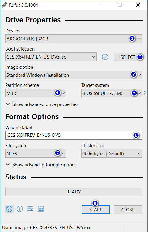

Ich denke USB-HDD müsste korrekt sein.
Wenn du kein UEFI hast, sondern noch reines BIOS,
könntest du den Stick auch mit RUFUS erstellen für
BIOS und MBR-Partitionsschema.
Lade dir hier die aktuelle ISO von Windows 10:
"Windows 10 ISO Build 18363"
Hier RUFUS:
Rufus
Zum erstellen mit Rufus wählst du hier Punk, 4 und 5
[MBR] - [BIOS (oder CSM)]
wie auf dem Foto aus, alles andere macht Rufus automatisch.
Edit:
Unter Punkt 2, links die heruntergeladene ISO auswählen.

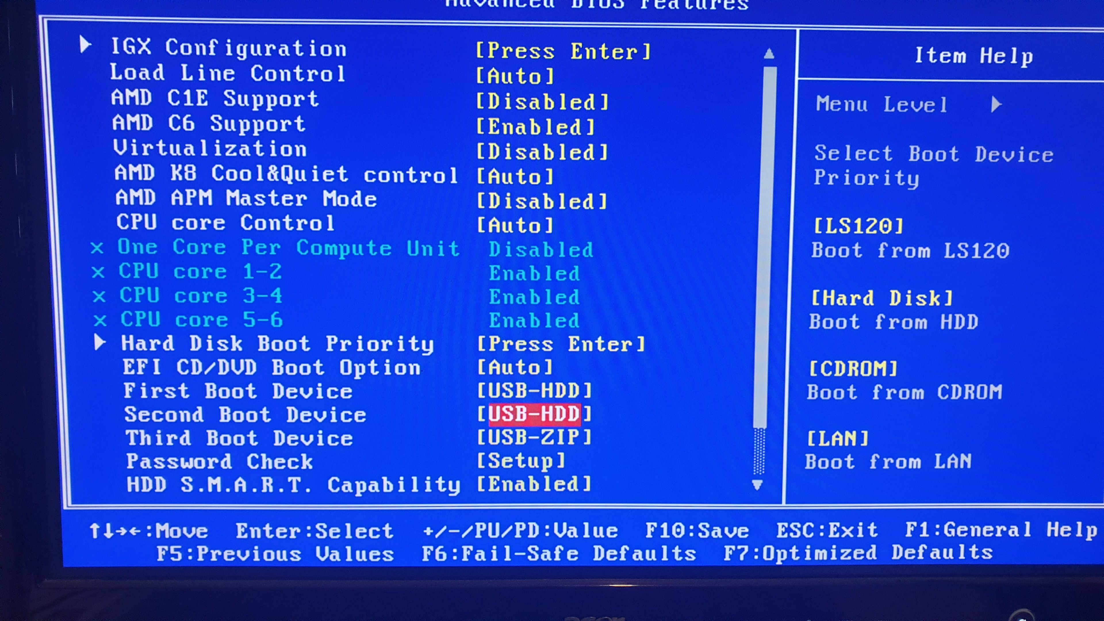

p.s.: Wenn ich im BIOS unter
Advanced Bios Features/Hard Disk Boot Ptiority/
nur die angschlossene 860 evo und "Bootable Add-in Cards" sehe, bedeutet dass dann, dass der USB nicht erkannt wird?

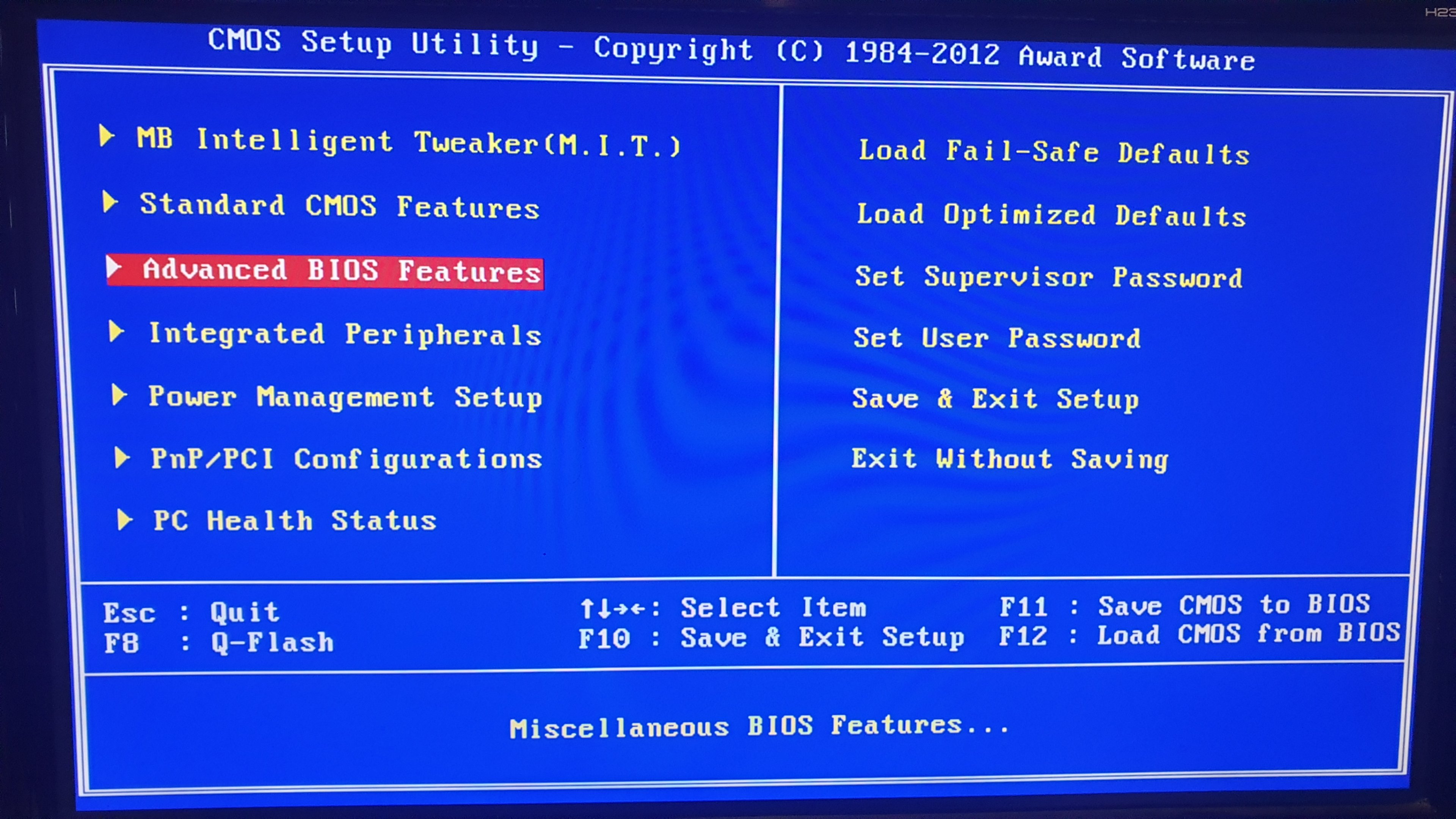

Also so sieht das ganze bei mir aus...

Zudem gibt es auch eine Einstellung für EFI-Boot, der sich aber wohl nur auf CD/DVD bezieht.
[EFI - CD/DVD Boot Option]
Versuch hier mal mit "deaktiviert" und "aktiviert" anstatt "Auto".
Beitrag #11 Bild 2.
