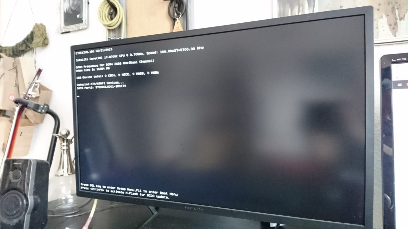

Vor der Windowsinstallation, habe ich die Firecuda abgezogen, das BIOS geupdated und von Legacy auf UEFI umgestellt. WQHL habe ich anstelle von CSM auf UEFI gestellt, die Isntallation auf der NVME druchgeführt und danach lief alles erstklassig. Der PC bootete zuverlässig in 7 Sekunden, ohne dass ich den Samsung Treiber installiert oder den Fast Boot angestellt hatte. Das hat mich ganz schön überrascht. Daher habe ich es auch dutzend mal getestet, aber immer wieder dasselbe Ergebnis erzielt. Als ich allerdings wieder die Firecuda angeschlossen habe und im Gerätemanager "aktiviert" habe, wurde diese als Datenträger 0 aufgeführt, was für mich erstmals zu Stirnrunzeln geführt hat. nach welcher Logik geschieht das? Beide Festplatten haben sind übrigens GPT und nicht MBR. Jedenfalls braucht der Computer seitdem bestimmt 10 bis 15 Sekunden zum Booten. Nachdem ich die Treiber für das Mainboard installiert habe, bin ich wieder bei recht stabilen 10 Sekunden, was an sich vollkommen ok wäre, aber da ich sicherstellen möchte, dass er die NVME und nicht die SSHD verwendet, wenn ich die schon gekauft habe, wende ich mich an euch. Mit Fast Boot erreiche ich auch wieder 9 Sekunden und den Samsung Treiber werde ich jetzt auch mal installieren und schauen, ob sich dadurch etwas verändert. Im BIOS steht nach wie vor die Samsung 970 Evo an erster Stelle im Boot Manager und auch unter Boot Prio 1. Wenn ich mit der Maus über die Smasung 970 EVO hover, steht dort auch Windows Boot. Die Firecuda wird jedoch im Bootmanager gar nicht angezeigt. Beim Starten ist mir auch diese Anzeige aufgefallen, die man für einen Bruchteil einer Sekunde sieht. Der aufgeführte Sata Port 3 beherbergt nämlich die Firecuda, also die SSHD.

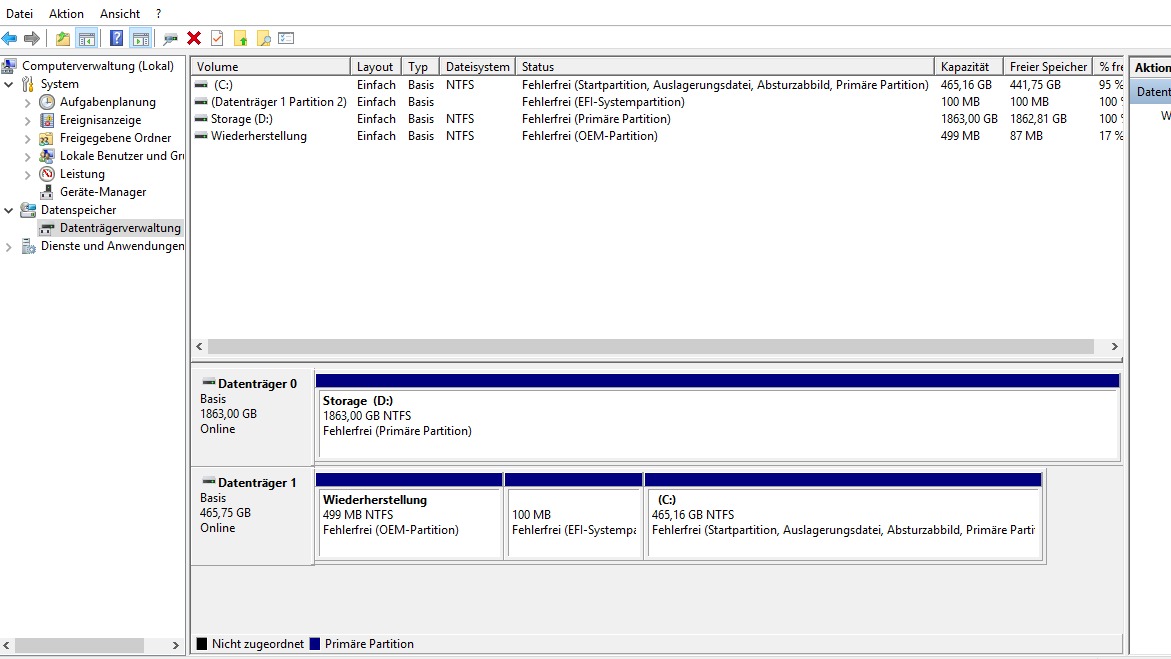

Startet bei dir auf der NVME. Kannst du daran erkennen, dass die Start- und Systempartition sich darauf befinden. Und weil deine NVME auch C ist und damit die Hauptpartition.

Laut Datenträgerverwaltung sieht alles richtig aus.
Die Datenträgerzuordnung hängt von der Priorität der in der Hardware bzw. im Bios festgelegten Anschlüsse ab.
Dankesehr. Darauf habe ich gehofft. :)

Auf keinen Fall! Bei dir MUSS er zwarngsläufig auf der NVME sein, da du während der Installation nichts anderes angeschlossen hattest. Außerdem sieht man es ja auch auf den Screenshots ;)
Das kannst das auch einfach prüfen, indem du deine SSHD abziehst... wenn dein System noch bootet ist alles korrekt.
Es ist aber Möglich... mehr wollte ich nicht sagen
Der Bootloader ist in diesen mysteriösen 100MB versteckt ( EFI Systempartition). Also alles gut. Warum er trotzdem länger braucht kann an den anderen schon genannten Gründen liegen.
Alles klar, dankesehr!

Deine NVMe Platte bootet allein sehr schnell, das ist korrekt. Wenn du nun weitere SSD`S anschließen würdest, würde sich an der Bootzeit nicht viel ändern, aber eine HDD trotz Cache per SSD muss ersteinmal anlaufen und die Zugriffzeiten sind halt länger als auf eine SSD. Die Bootzeit ist somit normal. Je mehr aktive Geräte (per USB oder SATA) anschließt, um so höher wird die Bootzeit.
Wenn du bei der Windows Installation nur die Samsung 970 dran hattest, hast alles richtig gemacht. Dann befindet sich der Bootloader wie auch zu sehen auf der Samsung 970.
Also alles gut.
