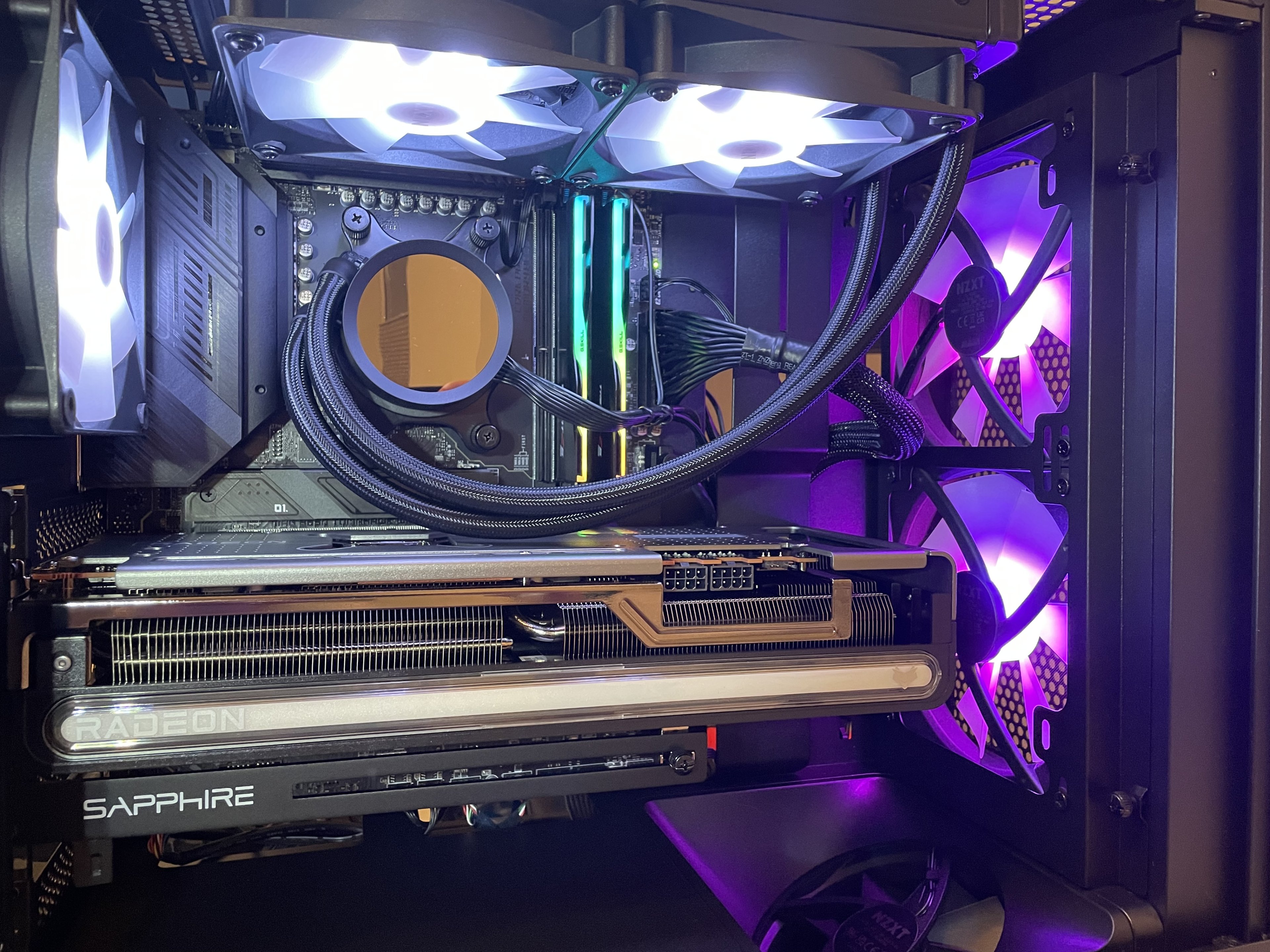

Ich habe eine neuen PC selbst zusammengebaut, alles wurde neu gekauft bis auf den Arbeitsspeicher den habe ich gebraucht aber im guten Zustand gekauft.
Ich habe beim Zusammenbau darauf geachtet das alles korrekt und richtig verkabelt wurde. Als ich fertig war wollte ich den PC dann zum ersten mal testen, ich habe auf dem Startkopf des Gehäuses gedrückt und er fing an zu leuchten. Die Lüfter und der Arbeitsspeicher leuchtet. Was mich jedoch wunderte war das sich die Gehäuse Lüfter nicht drehten und die Kühlung der Wasserkühlung nicht aufleuchtete bzw. der Display. Das einzige was sich drehte war der Lüfter vom be quiet Netzteil. Beim starten hat der Pc auch kein Geräusch von sich gegeben, wie einen Piepton oder ähnliches als würde er hochfahren. Der PC wurde natürlich direkt mit den Monitor über die Grafikkarte verbunden und auch der richtige Eingang am Monitor ausgewählt. Doch es konnte kein Signal gefunden werden, der PC startet nicht und es kam auch kein Bios oder sonst eine Anzeige auf dem Bildschirm. Also hab ich einiges versucht und ausprobiert (wie weiter unten aufgeführt) um das Problem vielleicht zu lösen. Doch alles half nichts. Dann habe ich angefangen alles nochmal auseinanderzubauen und wieder neu zusammenzubauen. Schlussendlich war der PC fertig zusammengebaut und wieder das gleiche Problem die RGBs leuchten, aber nichts außer der Netzteil-Lüfter drehte sich.

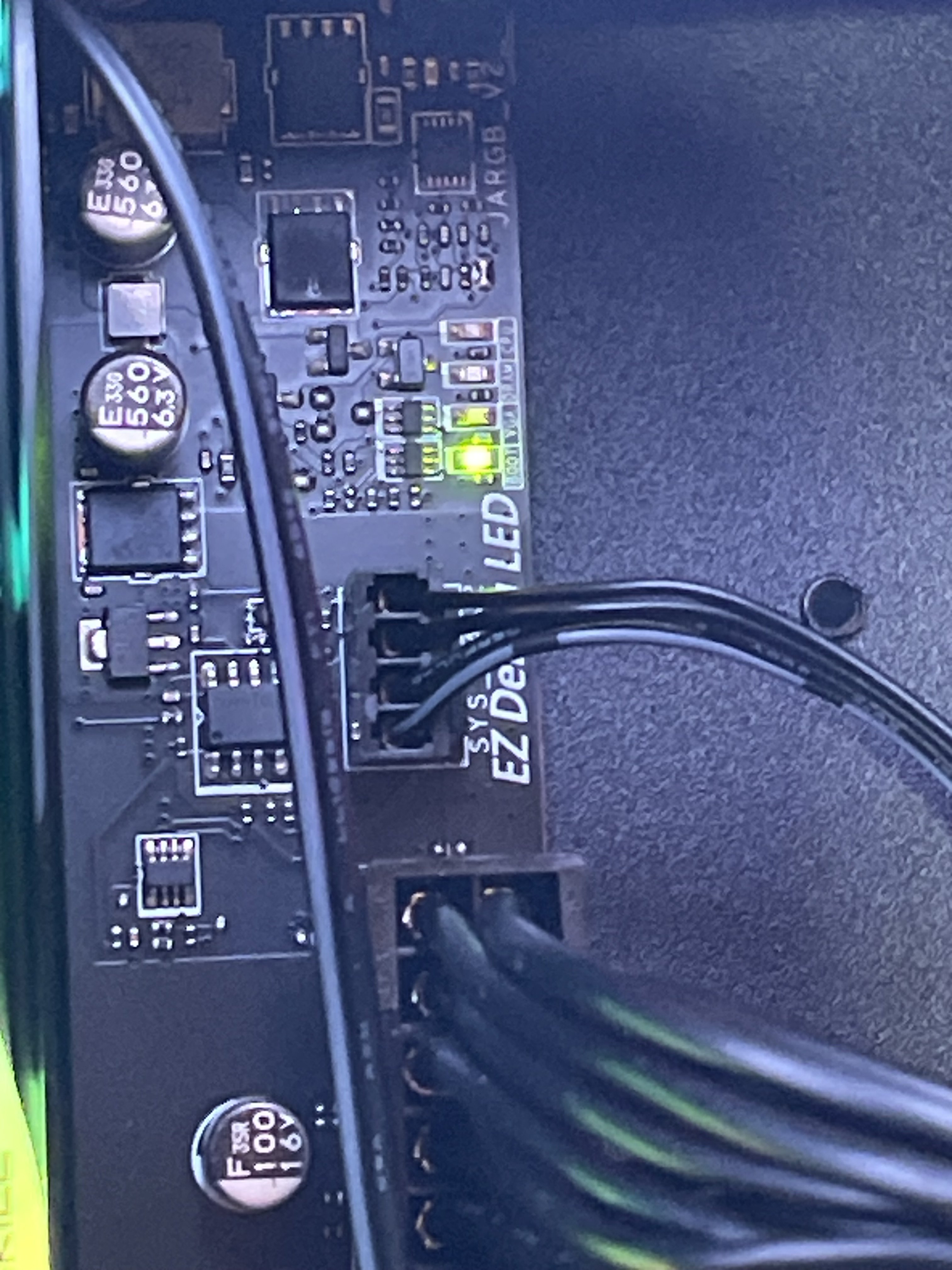

Das was jedoch auffiel ist das die EZ Debug LED bei der letzten LED nachdem Start grün aufleuchtete und bei „boot“ stehen blieb und nicht mehr ausging. Im Benutzerhandbuch steht dass wenn die LED bei „boot“ stehen bleibt, es folgendes bedeutet „Boot - indicates the booting device is not detected or fail“. So wie ich das verstehe könnte das Laufwerk bzw. das eingebaute Speichermedium (die 990 Pro Nvme) einen Schaden haben. Aber ergibt es sinn das sich dann die Lüfter nicht drehen und der CPU Kühler Display der Aio ausbleibt? Mir ist zu Beginn die Nvme SSD aus 1 Meter Höhe suf den Boden gefallen, aber in der Packung. Könnte das der Nvme SSD so geschadet haben das diese jetzt kaputt ist?
Was habt ihr noch für Vorschläge Ideen was man tun könnte? Ins Bios Menü komme ich ja erst gar nicht.

Die GPU benötigt Strom!
Reaktionen: CBecker, Darkling71, Salamimander und eine weitere Person
Und zwar 2x8-Pin bitte :D

Ich hab den PC auch mit GPU gestartet beim Bild waren die Anschlüsse noch nicht dran. Aber für das minimal System benötigt die CPU doch auch einen Kühler oder? Denn ich habe ja nur die Aio, die ist dafür ja ziemlich ungünstig. Und das minimal System dann ohne Gehäuse nutzen? Wie starte ich dann den "PC", durchs kurzschließen?
Nö, die Meldung sagt, dass nichts zum booten gefunden wurde und wenn die SSD neu ist, ist ja auch nichts zum booten drauf, denn da muss ja erstmal Windows drauf installiert werden, damit es was zum booten gibt.
Aber ich sollte doch trotzdem ins Bios kommen oder?
Das ja, das Bios hat ja nichts mit dem Betriebssystem zu tun und auch nichts mit der Boot LED
Mmh, könnte das Mainboard einen Defekt haben? Der Arbeitsspeicher leuchtet ja darauf
