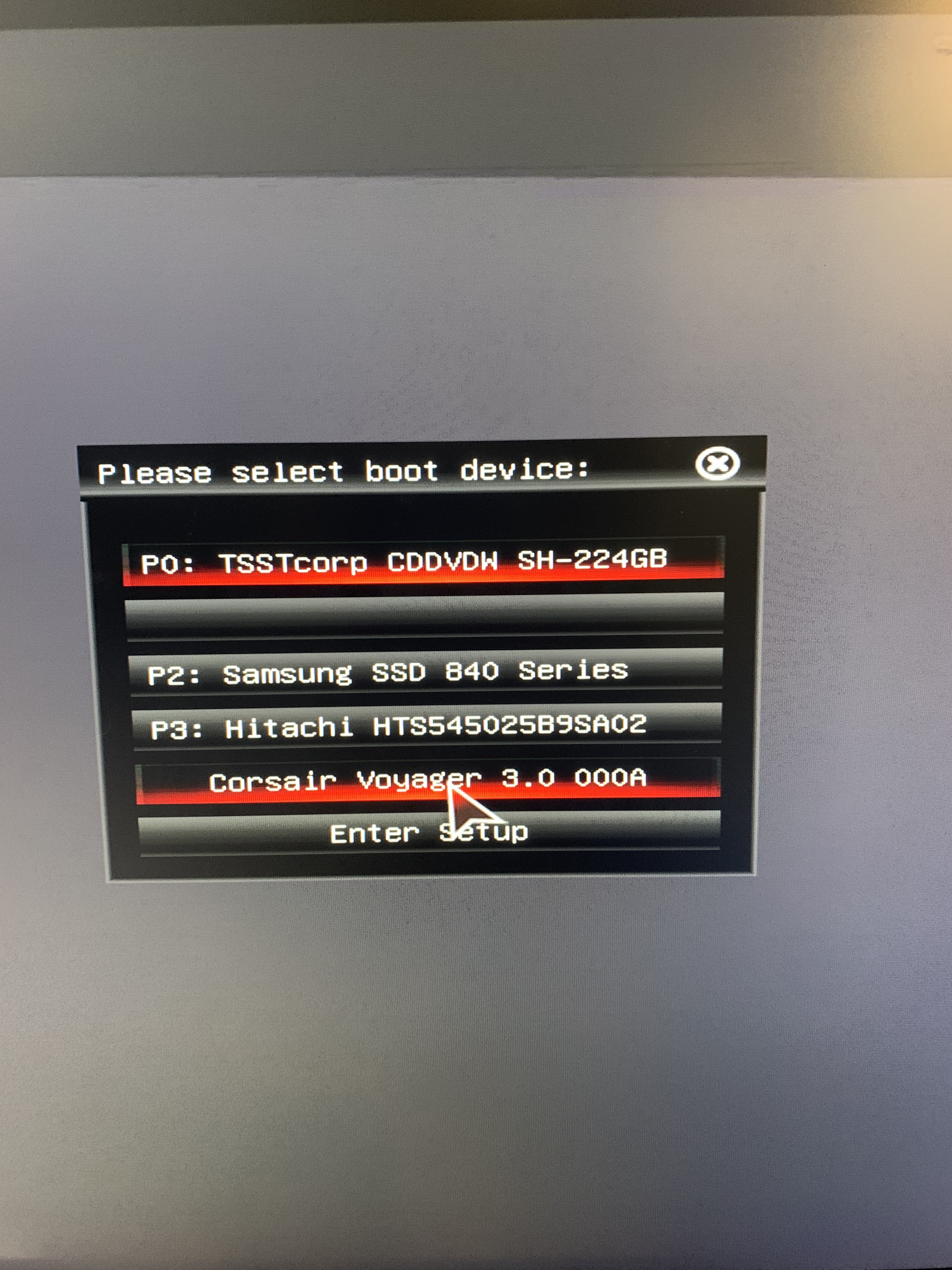

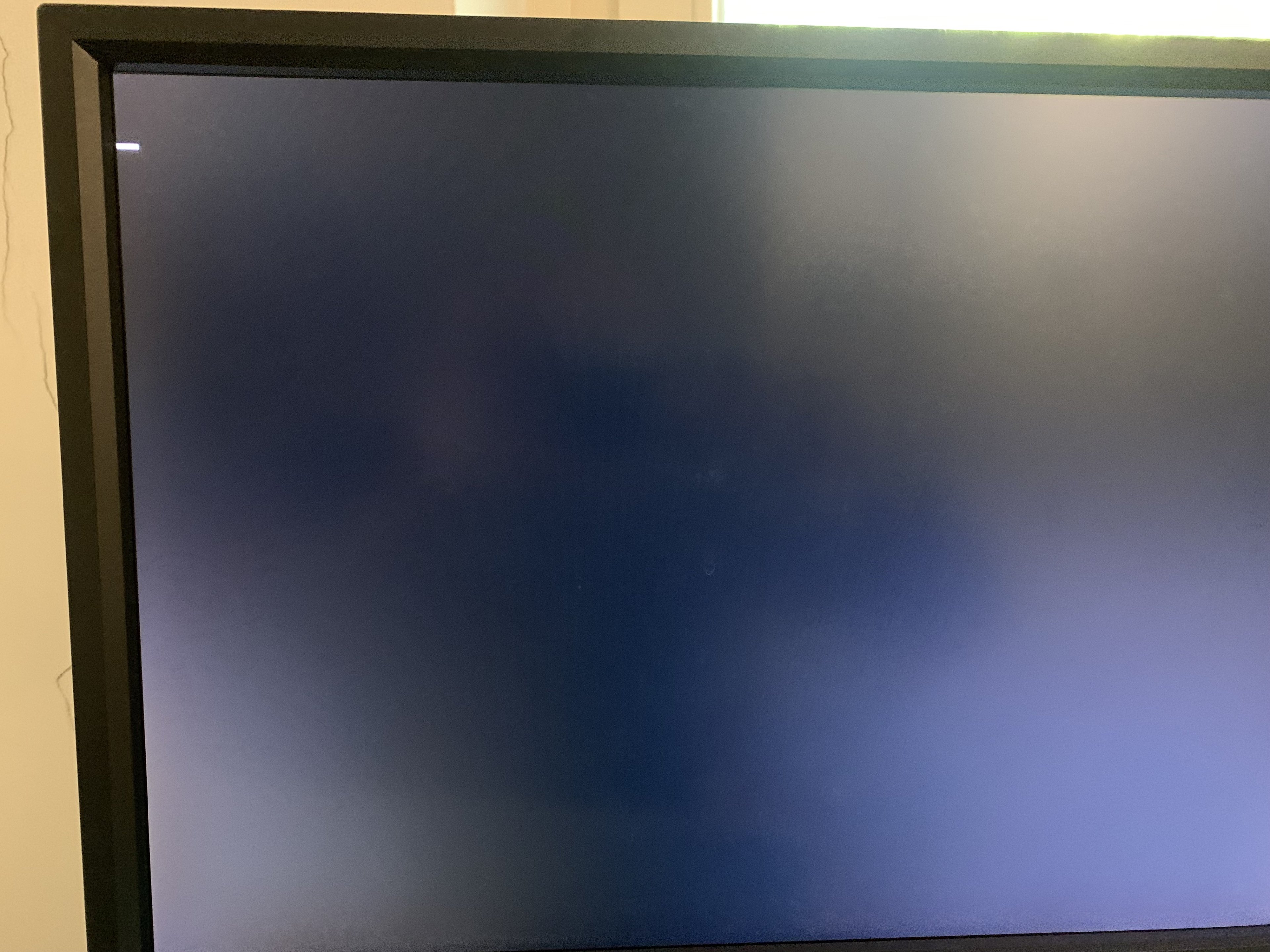

Auf der genannten Festplatte ist Windows 10 installiert. Nach einem Absturz (Bildschirm, eingefroren und aus) lässt sich das Betriebssystem nicht mehr laden. Ein bootfähiger USB Sttick lädt nicht (wird aber erkannt)
Über das Reparatursystem lässt sich weder was reparieren noch das Betriebssystem neu aufsetzen.
Ein bootfähiger Windows 10 Stick (Corsair Voyager 3.0) lädt das Betriebssystem nicht, obwohl der Stick erkannt wird. Er wurde bootfähig über ein MacOS Betriebssystem erstellt und wurde am Mac und einem älteren Thinkpad getestet, wo er das WIndows 10 für die Installation geladen und vorbereitet hat. Haptisch habe ich es gesehen, indem der USB-Stick während der Ladezeit auch aufgeleuchtet hat (Datentransfer). Auf dem besagten Rechner nicht. Maus und Tastatur sind per USB angeschlossen und funktionierten. Auch kein aufleuchten. Bilder siehe unten. Ich habe auch mal die Grafikkarte abgeschlossen, was nichts änderte.

Moin,
erstell den Stick am besten mal mit dem MCT unter Windows. Ein Thinkpad dazu hast Du ja. Wie wird auf dem Gerät installiert? UEFi Boot? Legacy? Secure Boot an oder aus? Sonst auch auf dem Gerät mal einen anderen Stick versuchen. habe das auch ab und an das ein Stick der grundsätzlich funktioniert dann an einem anderen PC nicht bootet.
MFg
So wie die Boot-Devices aufgelistet werden, steht das Bios auf Legacy-Mode. Wenn der Stick mit UEFI-Mode erstellt ist, funktioniert das halt nicht.

Legacy war an. Da hast du einen goldenen Blick, Tom. Habe ich einmal auf UEFI und einmal auf Disabled umgestellt und durchstarten lassen (jeweils 15 Minuten gewartet). Der USB-Stick leuchtete nicht auf. Der Zustand war wie Bild 2 aus dem ersten Post.
