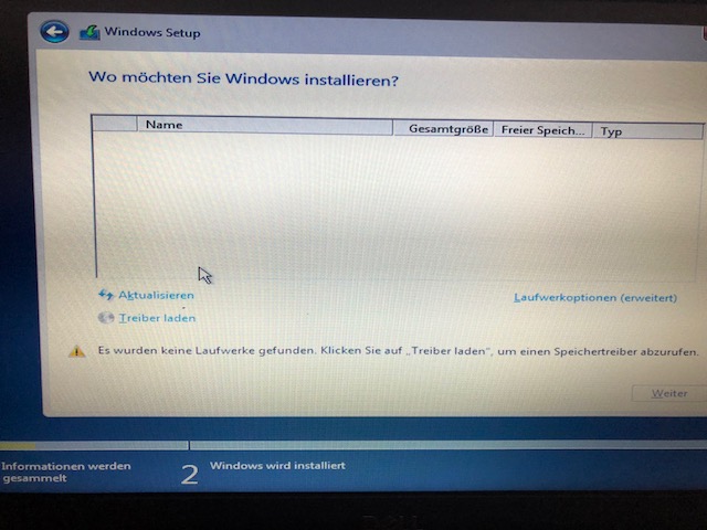

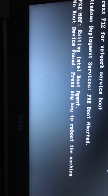

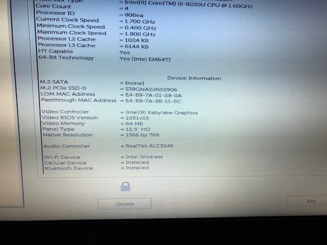

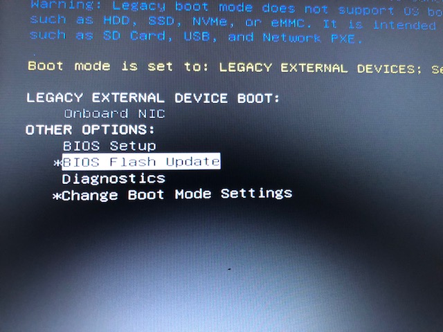

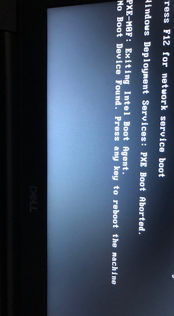

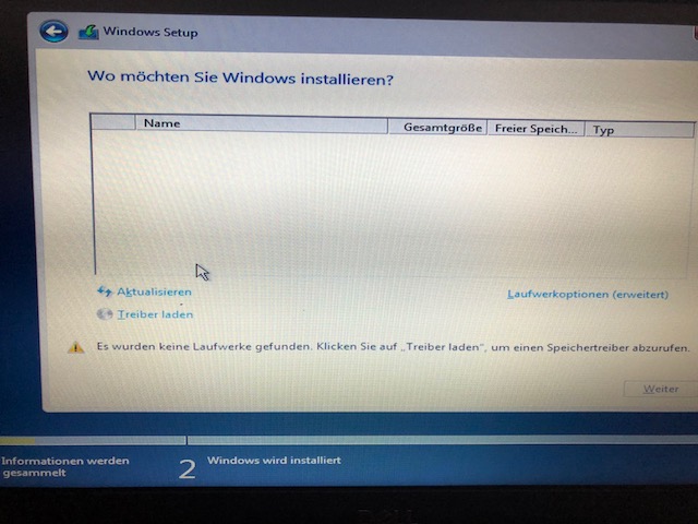

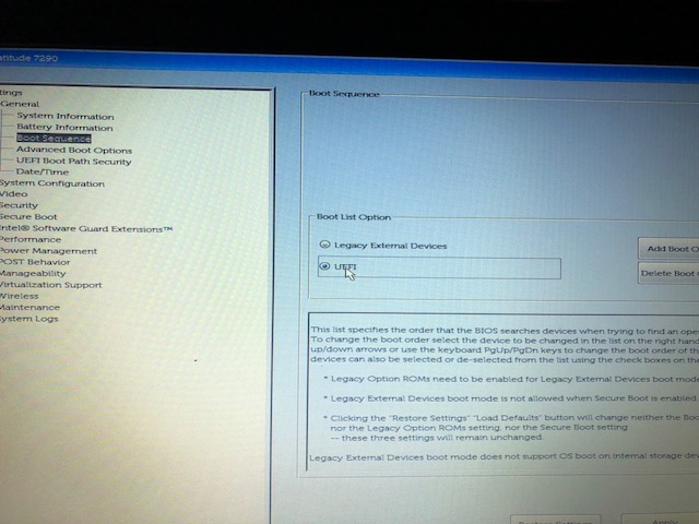

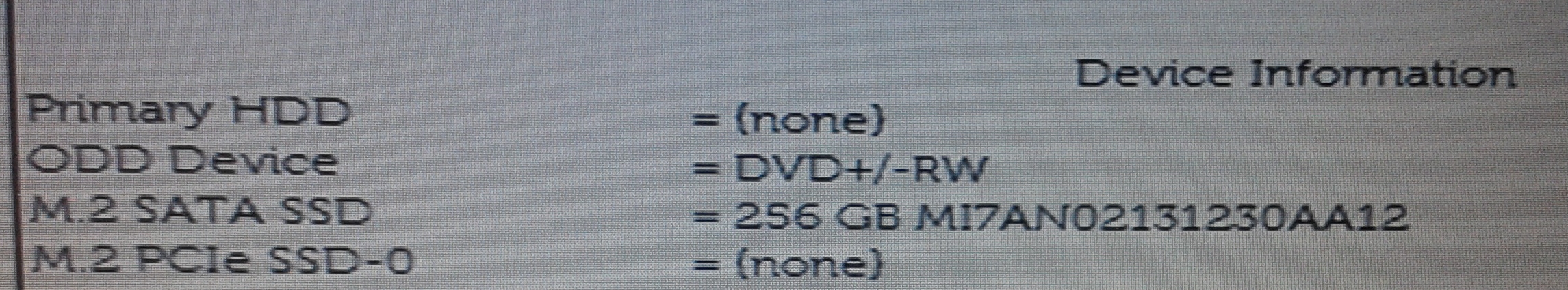

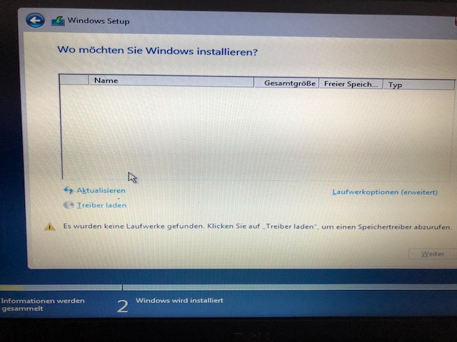

ich wollte ein neues Laptop über Netzwerk installieren und habe bisschen im Bios rumgespielt weil ich den Netzwerkboot über Legacy starten wollte. Nach der Umstellung habe ich die Installation gestartet und das Image wurde installiert. Nach dem Neustart kommt die Meldung das kein bootbares medium vorhanden ist. Habe versucht die Bios Einstellungen zurückzusetzen aber hat nichts geholfen.
Im Legacy mode wird die Festplatte nicht angzeigt und im UEFI mode ist der Windows Boot manager nicht vorhanden.
Ich hoffe ihr könnte mir weiterhelfen

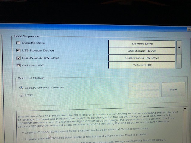

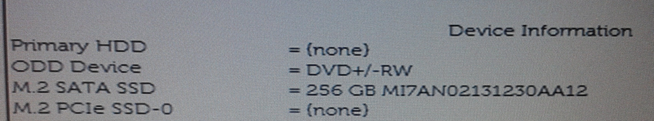

Ins Bios : General > System Information > da muß mindestens eine HDD bei Primary Hard Drive angegeben sein => Steckverbindung prüfen

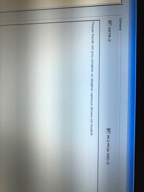

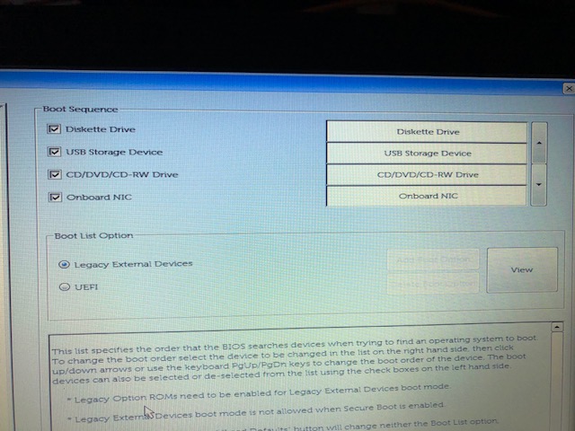

Ins Bios : System Configuration > Drives > Da müssen die Haken gesetzt sein

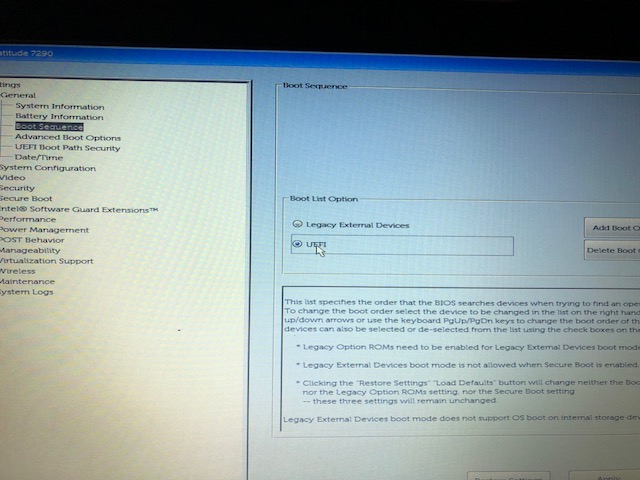

Danach wie im Screenshot 1 (mit F12 Taste aufrufen):
Change Boot Mode Settings > Legacy & Secure Boot Off
Ist die Festplatte eine m.2-SSD?
Die werden im Legacy-Modus nicht erkannt.

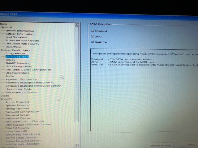

Hast Du ein Raid eingerichtet? Aus welchen Platten? Oder warum ist bei Dir im BIOS das Raid aktiviert?
Nächster Punkt:
Wenn im Legacy-Modus Windows installiert wird, dann wird KEIN Bootmanager installiert!
Das geschieht nur dann, wenn dass Installationsmedium über UEFI gebootet wird, dann wird ein UEFI-Bootmanager mit installiert.

Hi,
bei Primary Hard Drive steht nichts und unter Drive sind bei beiden Optionen Häkchen.
Weitere Frage:
Nächster Punkt:
das Laptop ist neu und unter bios habe ich es nicht geschafft unter UEFI über das Netzwerk zubooten.
Dann habe ich es auf Legacy umgestellt und über das Netzwerk installiert.
Die Festplatte ist eine m.2-SSD

Also sollte ich das Laptop unter UEFI Modi über das Netzwerk boot installieren danach Windows Bootmanager wieder da sein oder?

Hast du auch schon umgestellt von RAID auf AHCI (ich nehme nämlich an, dass du kein RAID hast, was ja auch nicht notwendig wäre).

Problem gelöst! Danke! :D
Festplatte auf AHCI umgestellt neuinstalliert und es bootet wieder.
