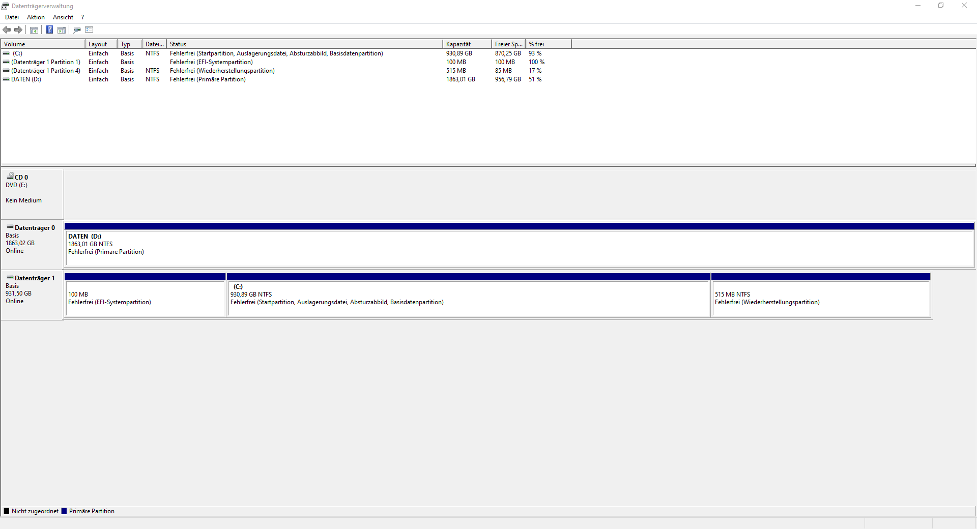

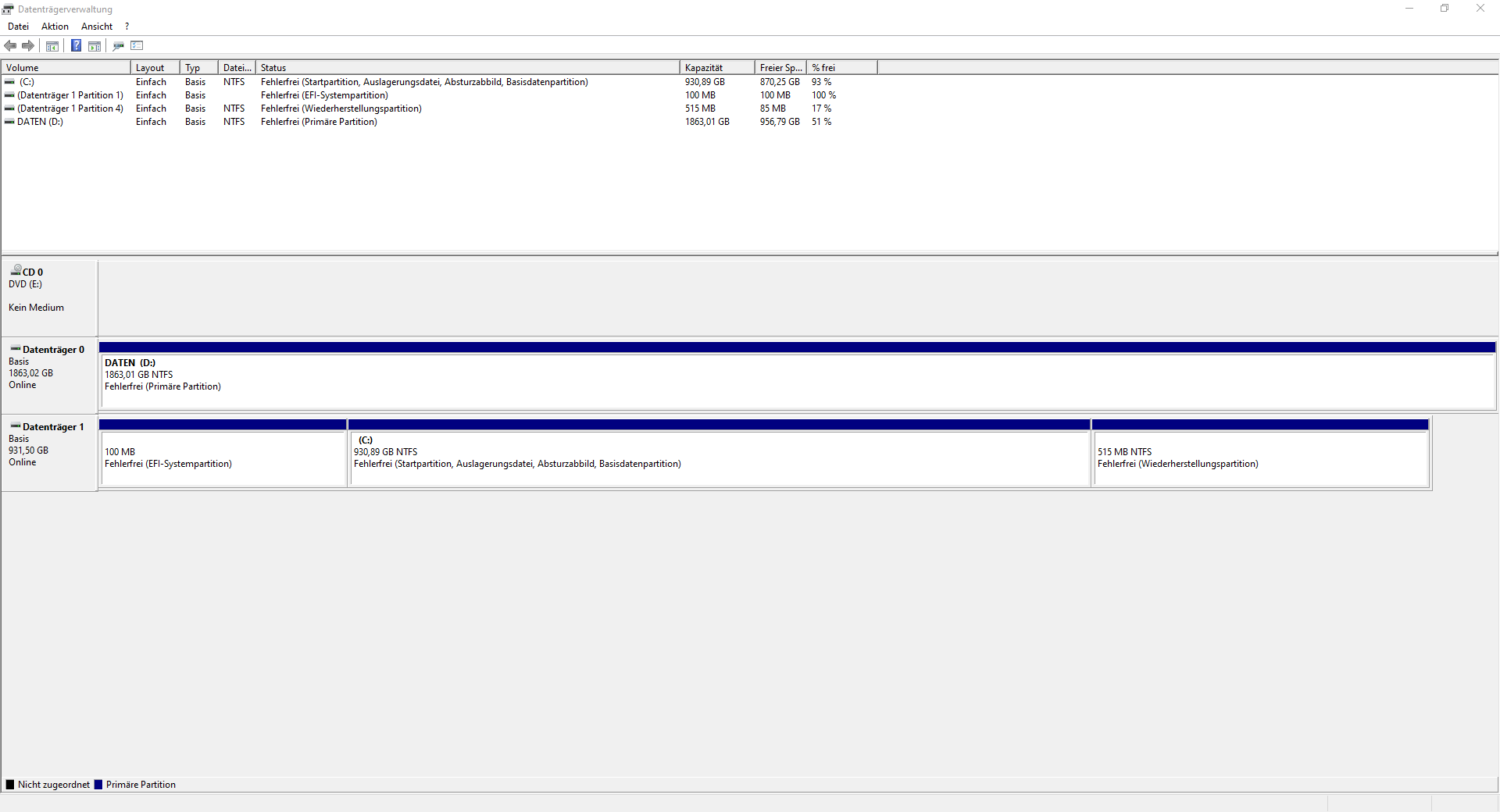

ich habe mein Windows 10 neu installiert (via Bootstick - media creation tool). Dabei waren ausschließlich der Bootstick und die [Samsung SSD 980 PRO 1TB] via Kabel angeschlossen. Die Partitionen habe ich wie von WIN vorgeschlagen angenommen (Ergebnis vgl. Partitionsmanager Screenshot / MBR).

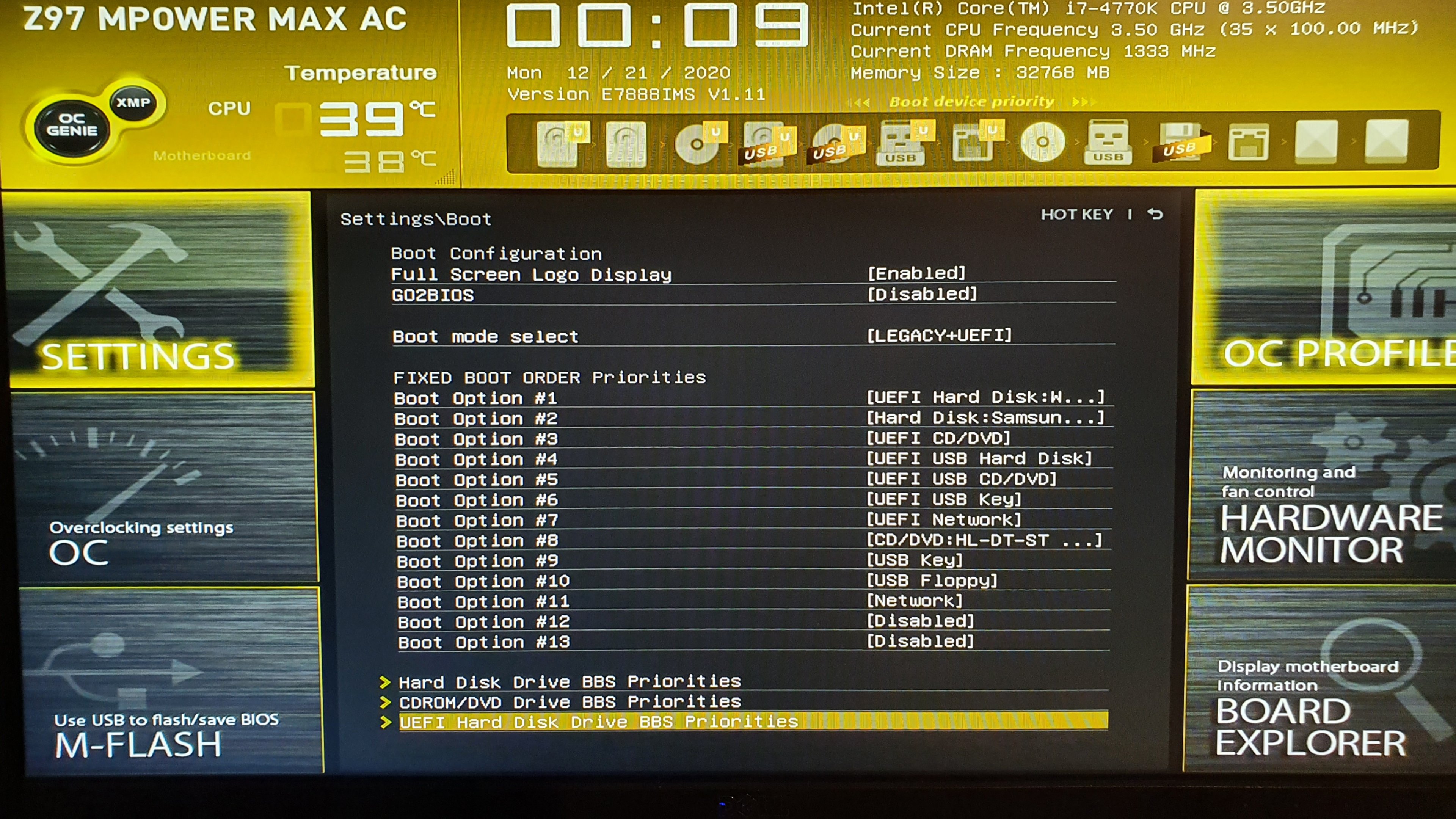

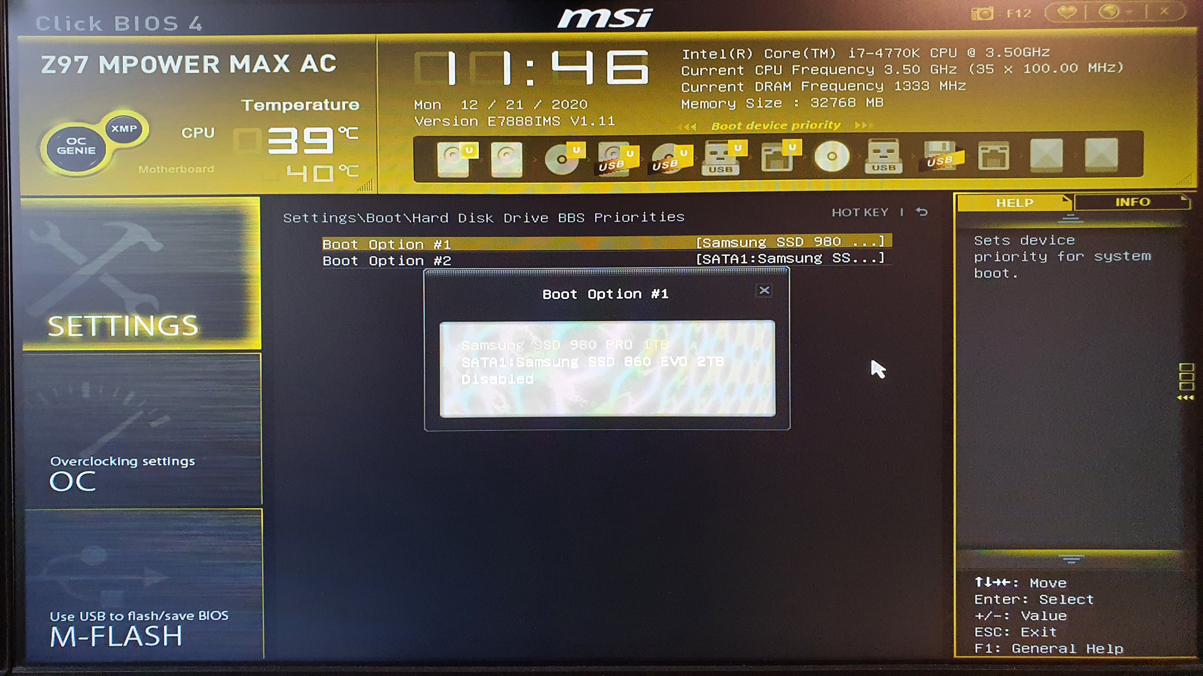

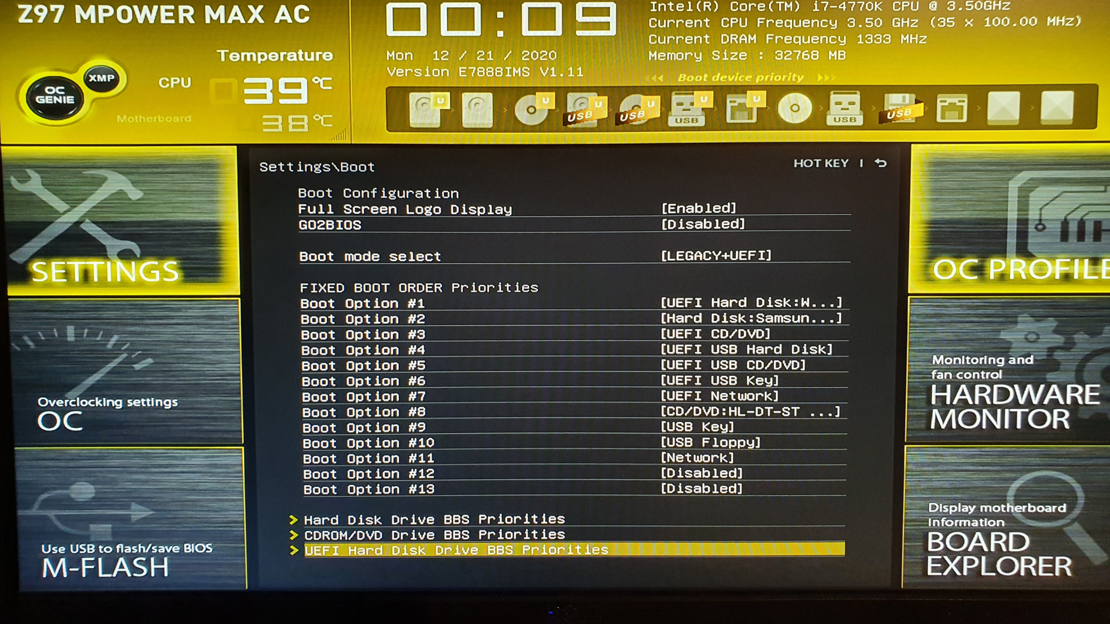

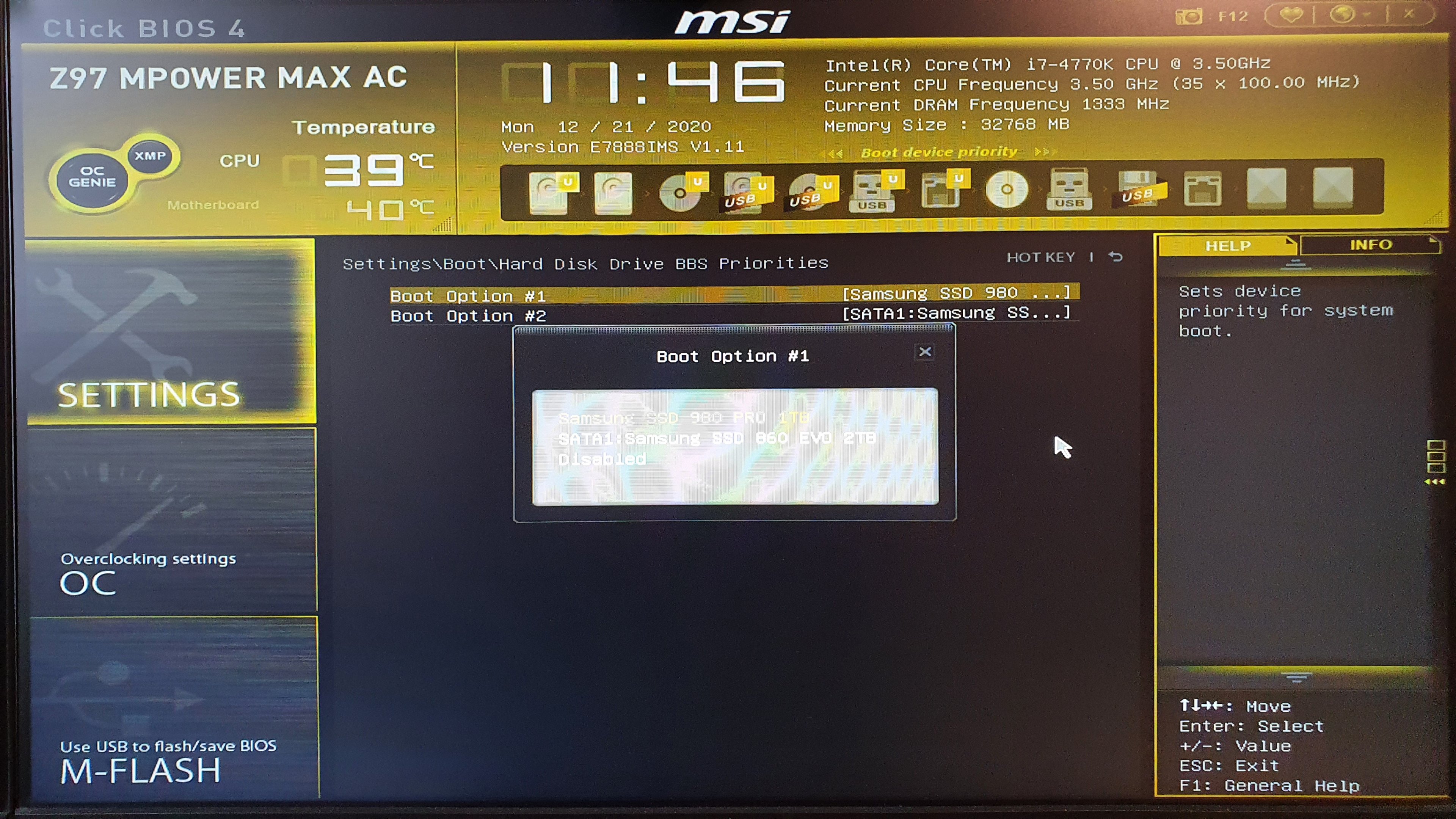

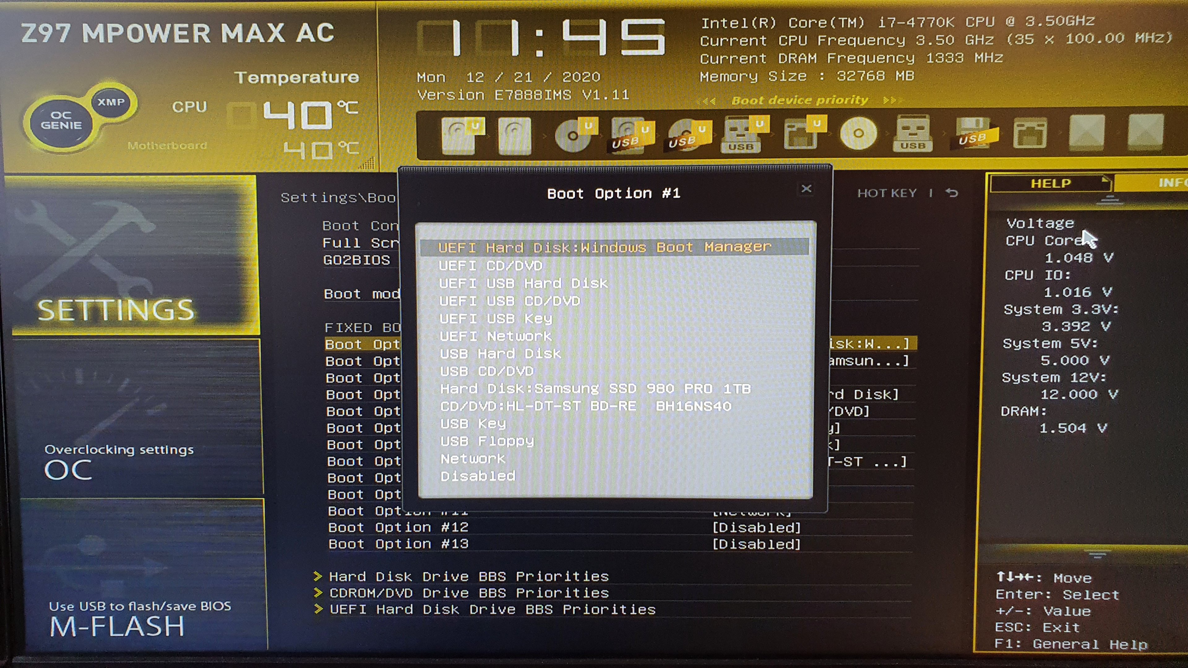

Nun ist mir im BIOS folgendes aufgefallen:

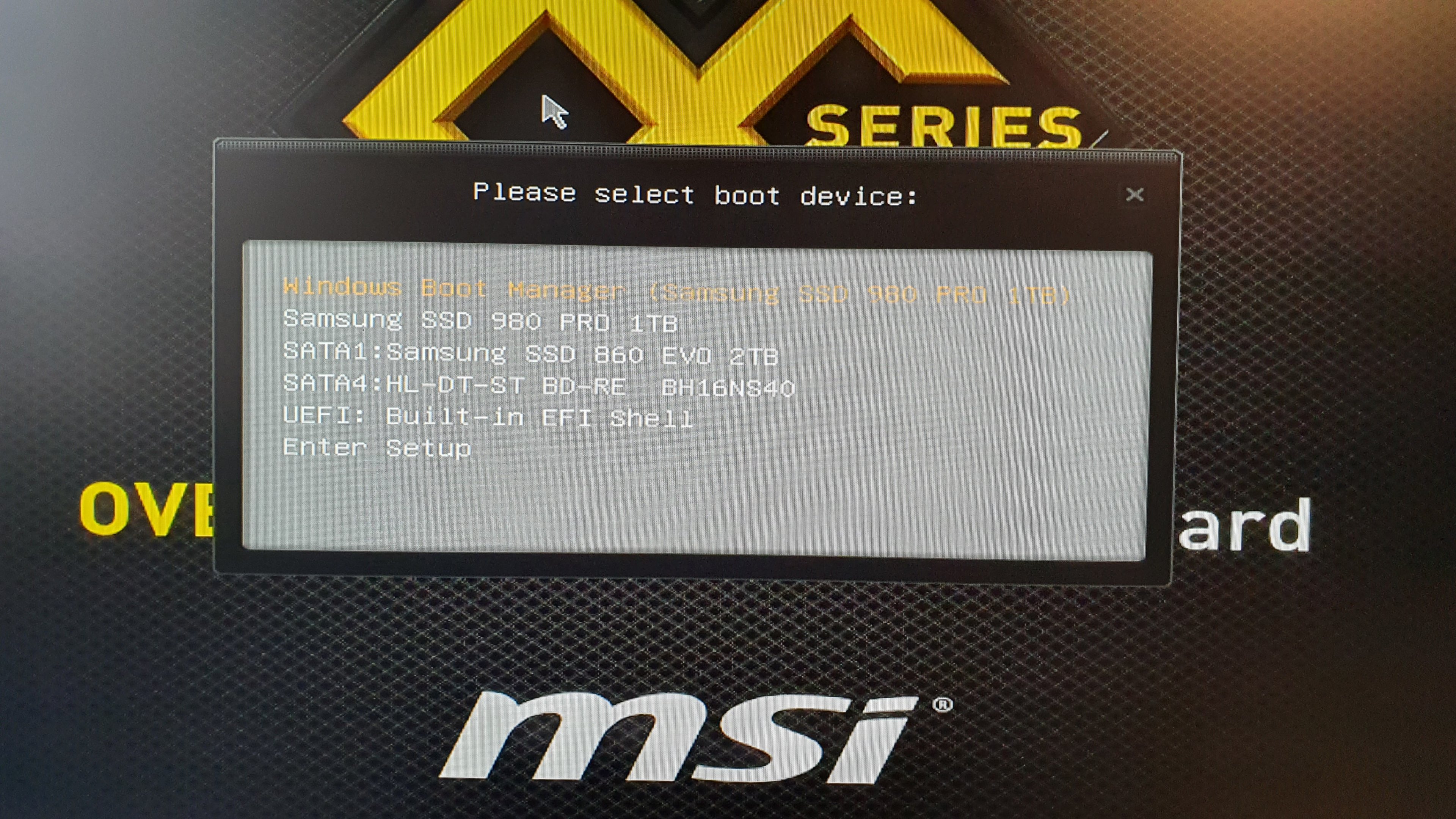

  • Früher hatte ich immer die Festplatte direkt auf Priorität 1 gesetzt und konnte darüber Booten. Wenn ich nun die [Samsung SSD 980 PRO 1TB] auf Priorität 1 setze, bekomme ich einen schwarzen Screen mit "...Reboot and select proper boot device..."

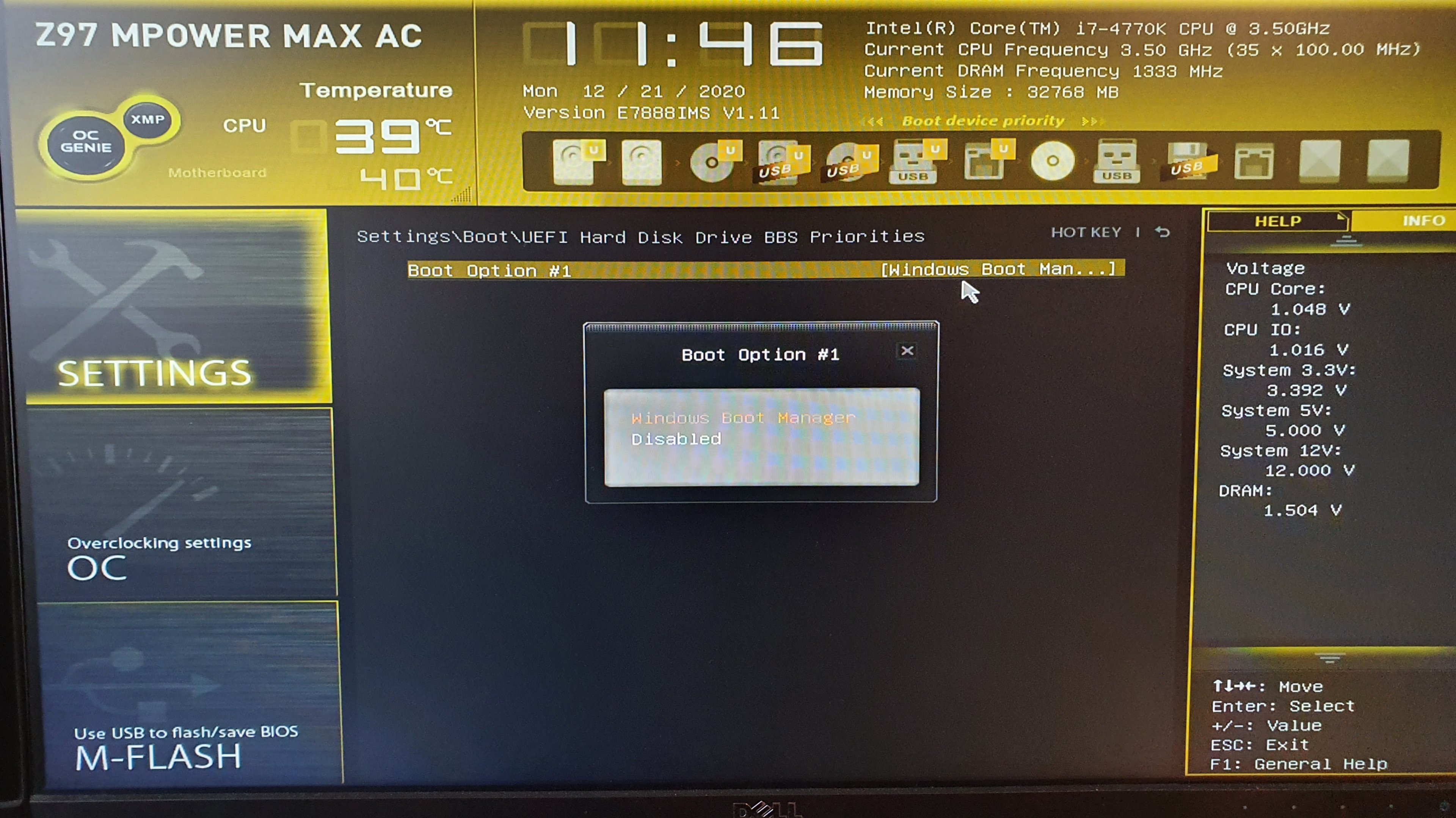

  • Ich muss ab jetzt also immer über folgendes Hochfahren: [Windows Boot Manager (Samsung SSD 980 PRO 1TB)]

  5. Was bedeutet BBS (BIOS Boot Specification) = Enabled? Ohne diesen, kann ich den Bootmanager noch nicht mal in der Prioritätenliste anzeigen lassen...

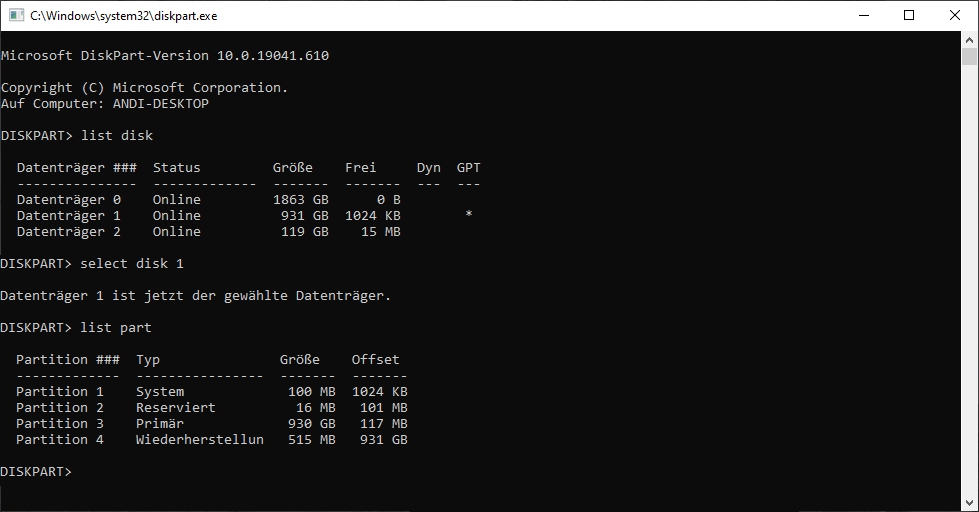

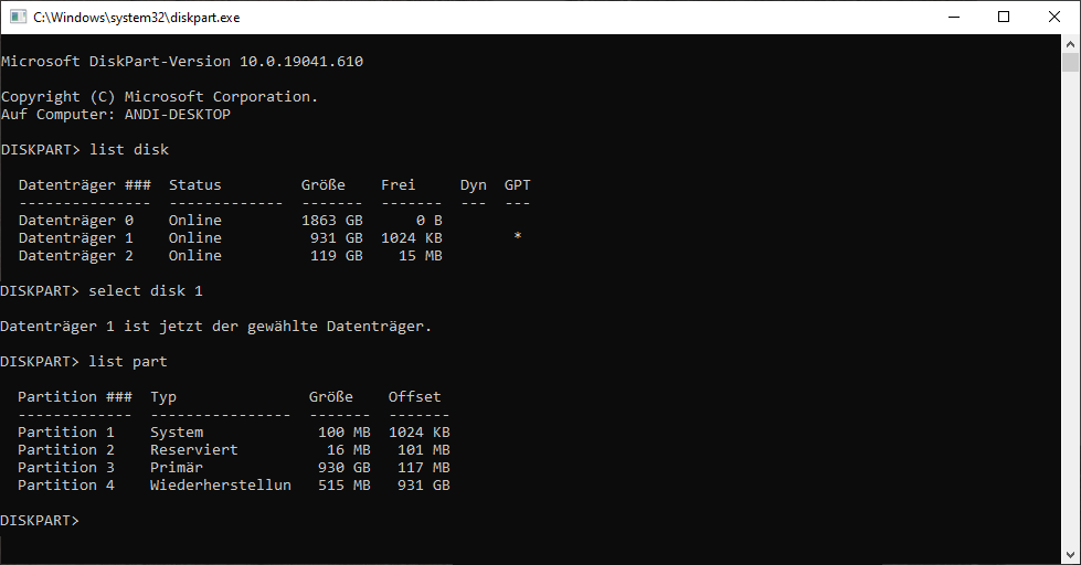

Hi, also demnach habe ich ein GPT-Laufwerk! Das erklärt einiges :freaky: -- vorher hatte ich immer MBR und noch nie Berührungspunkte mit GPT ... das mach WIN-10 dann scheinbar automatisch ....
  • System / EFI-Systempartition (100 MB) = Bootmanager check
  • Primär / Windows-Partition (930 GB) check
  • Recovery-Partition (515 MB) check
  • Mein MSR ist also dieses Reserviert (16MB laut diskpart) check
Fazit: Der PC läuft einwandfrei und ist sauber installiert. Acronis Backup Wiederherstellung vom Datenträger 1 (System + MSR + Win+ Recovery) funktionieren für den Notfall. Erweiterung um Multiboot möglich.
