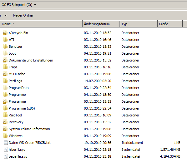

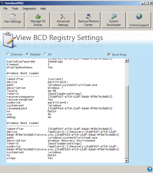

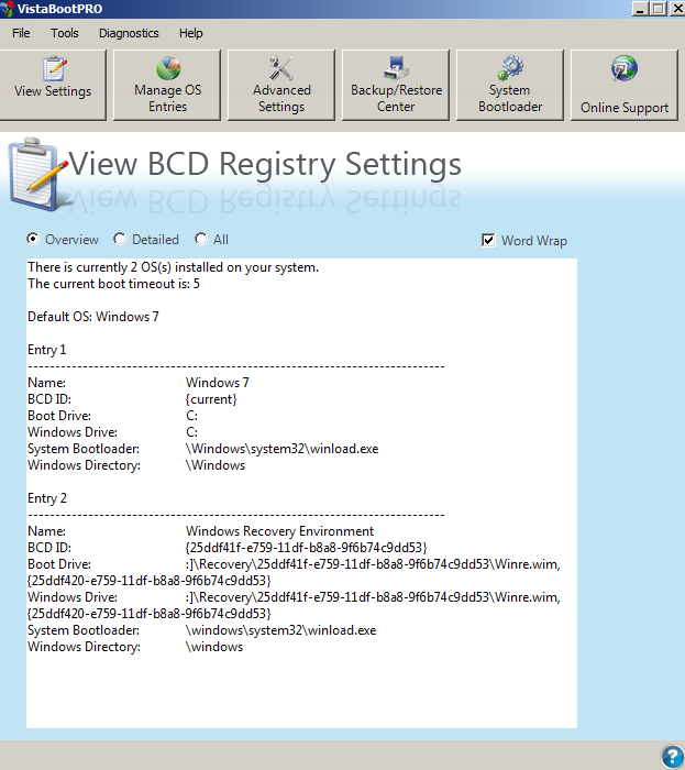

Ich wollte mal testen, ob es möglich ist, Windows nicht via DVD sondern über eine alte Festplatte zu installieren, da man Windows deutlich schneller installieren kann, wenn nicht auf die DVD sondern auf die Festplatte zugegriffen wird.
Als OS Platte habe ich meine neue, schnelle Festplatte verwendet.

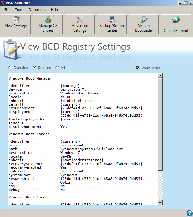

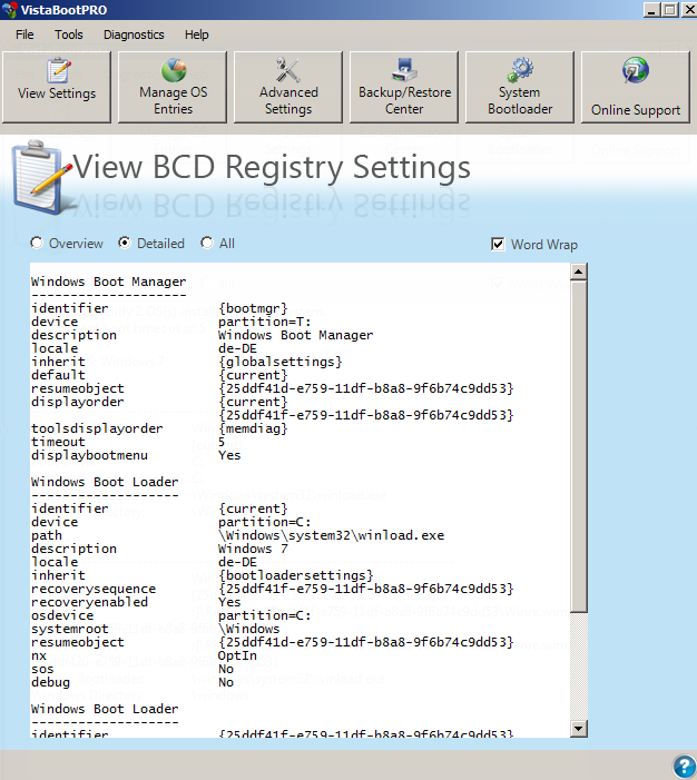

Mein Problem ist, dass der Windows Bootmanager auf der alten Festplatte und nicht auf der OS Festplatte gespeichert ist.
Daher muss ich die alte Festplatte immer im PC eingebaut lassen, da ansonsten Windows nicht startet, da der Bootmanager nicht gefunden wird.
Ich möchte, dass der Bootmanager auf der OS Platte gespeichert wird, damit ich die alte HDD nicht immer eingebaut lassen muss.
Was muss ich jetzt tun, damit ich die alte HDD nicht immer angesteckt lassen muss?
Gruß
Harald

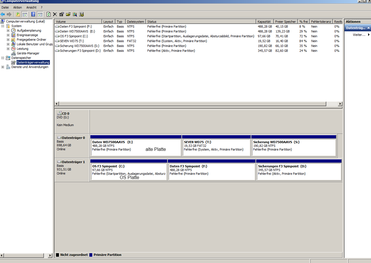

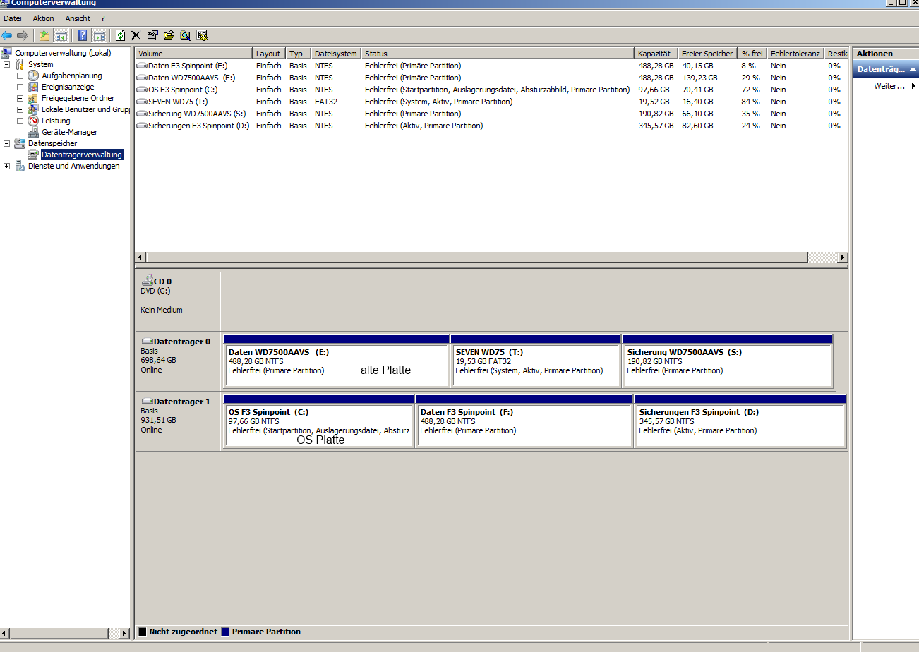

Mach mal bitte ein Bild aus deiner Datenträgerverwaltung. Dort kann man es genau sehen ...

Bevor du jetzt etwas machst, bitte mache ein Bild von deiner Datenträgerverwaltung und poste es hier. Außerdem schaue im BIOS nach, welche Platte als ERSTE in der BOOTREIHENFOLGE eingetragen ist.
Die BIOS EINSTELLUNGEN ändern sich automatisch nach dem an - und abklemmen von Platten nach der Priroritätenliste, es sei denn, die Systemplatte ist korrekt am ersten PORT angeklemmt ...
Versuche mal deine Systemplatte probeweise im BIOS auf die erste Stelle in der Bootreihenfolge einzutragen, was passiert ? Startet dein System ?
Gemäß deines Bildes, ist deine Platte "Seven WD 70" die Startplatte im System. Und zwar deshalb, weil sie als SYSTEM gekennzeichnet ist. Darauf dürften dann auch die Bootdateien und der Bootloader liegen. (NICHT DIE PLATTE DIE BEI DIR ALS STARTPARTITION gekennzeichnet ist !) !

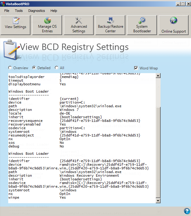

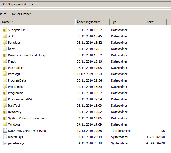

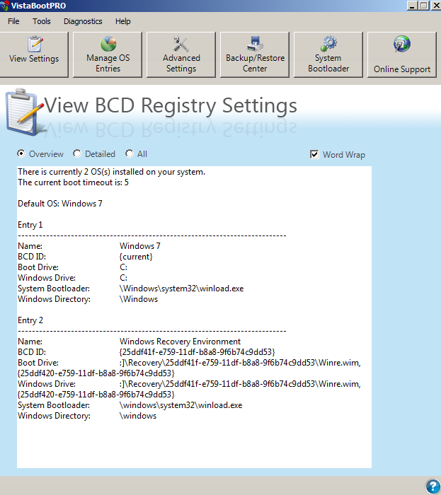

Möglicherweise sollte ich in der Datenträgerverwaltung die OS Partition als aktiv markieren und die Bootmanager Dateien vom Laufwerk T auf die Systempartition (Laufwerk C) kopieren?

Ach verdammt, Kommando zurück. Du redest hier von einer alten und einer neuen Platte.
Das stimmt doch gar nicht. Deine alte Platte ist nur die erste Partition auf der selben Platte, worauf Windows 7 als 2. Partition sitzt ...
Dies ist um einiges komplizierter, weil es besser wäre, Windows 7 auf die erste Partition dieser Festplatte zu holen z.B. mit einem Partitionsprogramm ... das aus Linux heraus arbeiten kann wie z.B. Acronis True Image Home. Dies gibt es in einer Testversion z.B. für deine Arbeiten jetzt.

ODER: WAS IST "SEVEN WD 70" für eine Plattenpartition ? Das nämlich ist die Startpartition ... weil als SYSTEM gekennzeichnet ...
Das ist ein Partitionschaos.

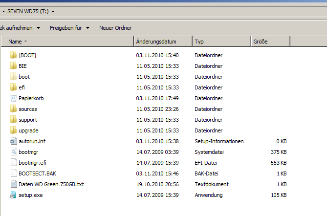

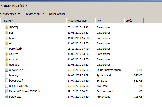

Seven WD 75 ist die Partition, auf der ich die Daten von der Windows 7 DVD kopiert habe.
Die Partition liegt auf der alten HDD.
Eigentlich wollte ich die Partition "Seven WD 7500AAVS" nennen, allerdings war der Name zu lang für das FAT 32 Dateisystem.
Die Partition muss für die Installation in FAT32 formatiert werden und im Gerätemanager als aktiv markiert werden.
Außerdem waren noch Einstellungen in der CMD notwendig, jedoch kann ich mich an die Einstellungen nicht mehr errinnern.
Meine SATA Ports heißen Sata 1 bis 6.
Der Sata 1 Anschluss ist also der erste Anschluss, weil es Sata 0 bei mir nicht gibt.
