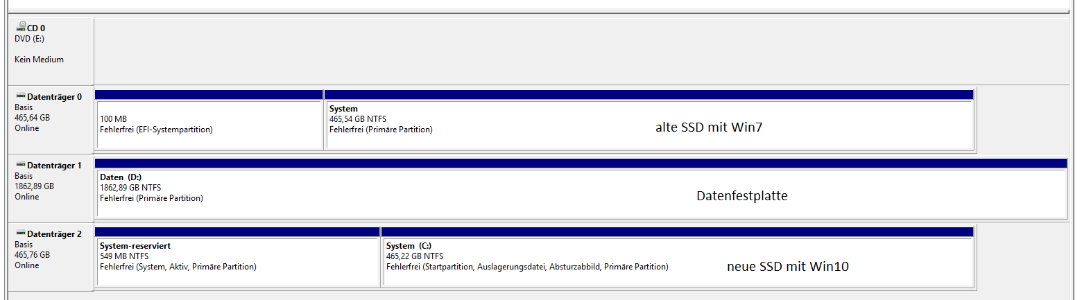

Ich habe folgendes Screenshot der Datenträgerverwaltung von Win10 angefügt (Win10 lässt sich ja ohne Probleme booten). Hilft der eventuell? Da sieht man ja diese Partitionen zum Booten.
Kann es sein, das beides gemischt ist? Bei Windows 7 erkenne ich eine EFI-Partition, bei Windows 10 eine System-reserviert, die aber NTFS-formatiert ist.
Außerdem wurde der Partition mit Windows 7 kein Laufwerksbuchstabe zugewiesen.
Ob da etwas gemischt wurde oder nicht, weiß ich leider nicht weil ich leider die Unterschiede und Funktionsweisen von MBR und (U)EFI nicht bekannt sind.
Die Win7-Partition hat keinen Laufwerksbuchstaben, da Win10 dort ja nichts machen soll. Bei Win7 hätte ich der Win10-Partition auch keinen Laufwerksbuchstaben zugeordnet.

Mach mal Windowstaste+X, Eingabeaufforderung als Administrator, dort diskpart eingeben, dann list disk. Stehen unter GPT bei beiden Laufwerken Sterne?

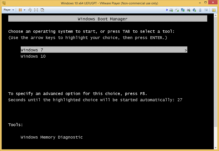

beim nächsten booten sollte das dann so aussehen:
Sterne stehen bei der Win7-SSD und der Daten-HDD - nicht aber bei der Win10-SSD!

Diese Menü erscheint nun bei mir. Jedoch startet Win7 nicht. Es erscheint ein Bluescreen mit "PAGE_FAULT_IN_NONPAGEDAREA".
