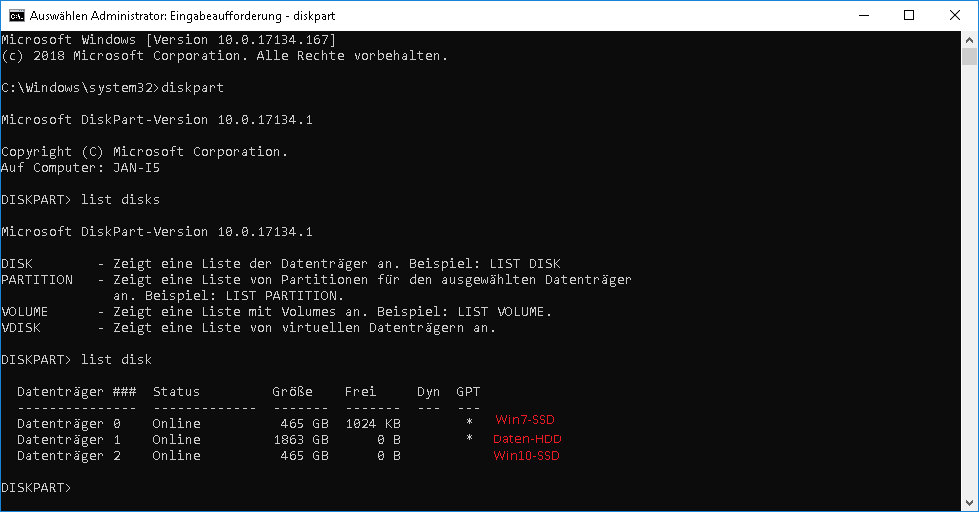

Bitte mal verwertbare Fakten liefern! Benutze dazu das Kommandozeilen Werkzeug "Diskpart" mit dem Befehl "list disk". Beschreibung siehe hier!
Die Ausgabe kopieren oder als Screenshot hier posten. Das wurde ja bereits vom Kollegen erbeten!
Bei der Beschreibung des Problems geht einiges nicht zusammen. Wenn im Set-Up "UEFI" als Bootmodus eingestellt war, und daran nichts verändert wurde, dann wurde W10 auch in diesem Modus installiert. Allerdings wäre dann eine neue ESP (EFI System Partition) erstellt worden, die es aber auf der 10er Platte nicht gibt, sondern nur auf der 7er Platte, wo auch die Bootdateien für 10 liegen müssen, da dies ohne die 7er Platte ja nicht startet. Mittels des obigen Befehls sehen wir mindestens mal, ob die Platten mit GPT oder MBR/BIOS Partitionstabelle eingerichtet sind, was aus dem Screenshot nicht hervor geht. Dann sieht man weiter.

Anbei ein Screenshot von DISKPART und list disk.
Beachte bitte: Win10 wurde installiert, als die Win7-SSD vom Strom getrennt war!
Der Bootrecord muss später manipuliert worden sein.
O.K.!
Windows 10 ist also tatsächlich im MBR/BIOS Modus installiert und Windows 7 auf GPT für UEFI. Muss also doch was am Bootmodus im Setup vor der 10er Installation verändert worden sein. Oder du hast einen dieser vermaledeiten Modi (both oder first oder so), die beides Booten und sich bei der 10er Installation nach dem (falsch) eingerichteten Installationsstick gerichtet haben.
Trotzdem erklärt das nicht das ganze Verhalten. Halte dich an das, was der Kollege in Post #15 angeregt hat. Im Set-Up aber eine eindeutige Booteinstellung wählen, also UEFI-Only oder Legacy-Only. Und den Installationsstick ggf. explizit einrichten. Am besten mit dem Tool "Rufus". Auch hier auf den Modus achten!
