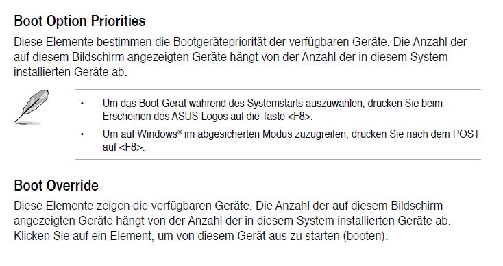

Bei Asus gelangt man generell mit Entf/Del ins BIOS. Mit F8 erhält man das Bootmenü. Das sind zwei verschiedene Tasten, die zwei verschiedene Dinge auslösen. Natürlich kann man per Entf/Del ins BIOS und dort die Bootreihenfolge ändern. Man kann aber ohne ins BIOS zu gucken direkt F8 für ein Bootmenü drücken.
Frage: Was passiert, wenn du direkt nach dem Einschalten auf F8 rumhackst? Wenn da kein Bootmenü kommt, ist entweder die Tastatur kaputt oder das Board.
Dein Board-Handbuch Abschnitt 3.7 zweite Seite als Anhang.
