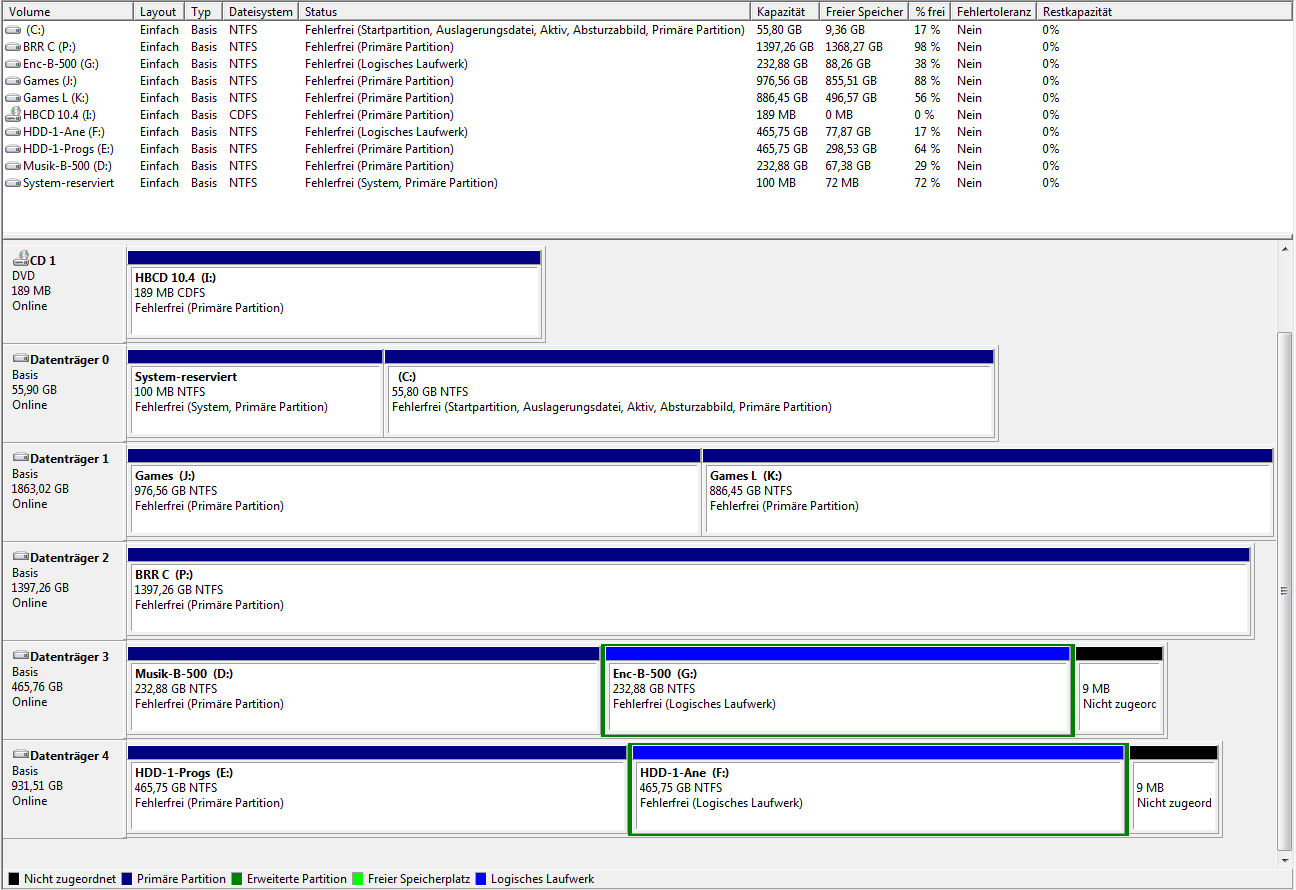

hier ein Auszug aus der Verwaltung

Datenträger 0 ist also offensichtlich deine CD.
Das ist der Datenträger 0 auf der sich das System und die Systemdateien befinden, CD1 ist die CD.
