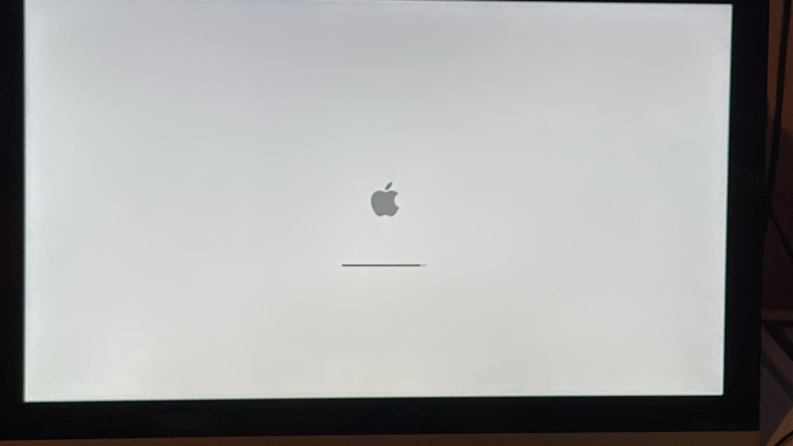

Hallo an alle ich habe einen iMac von 2010 wenn ich diesen einschalte
kommt am Anfang ein kurzer Ton und dann kommt der Ladebalken aber weiter
passiert nichts. Was kann ich hier machen ich komm irgendwie auch nicht in den Recoverimodua mit CMD+R

Auch hierbei kommt nur das Bild mit dem Apfel und dem Ladebalken mehr nicht

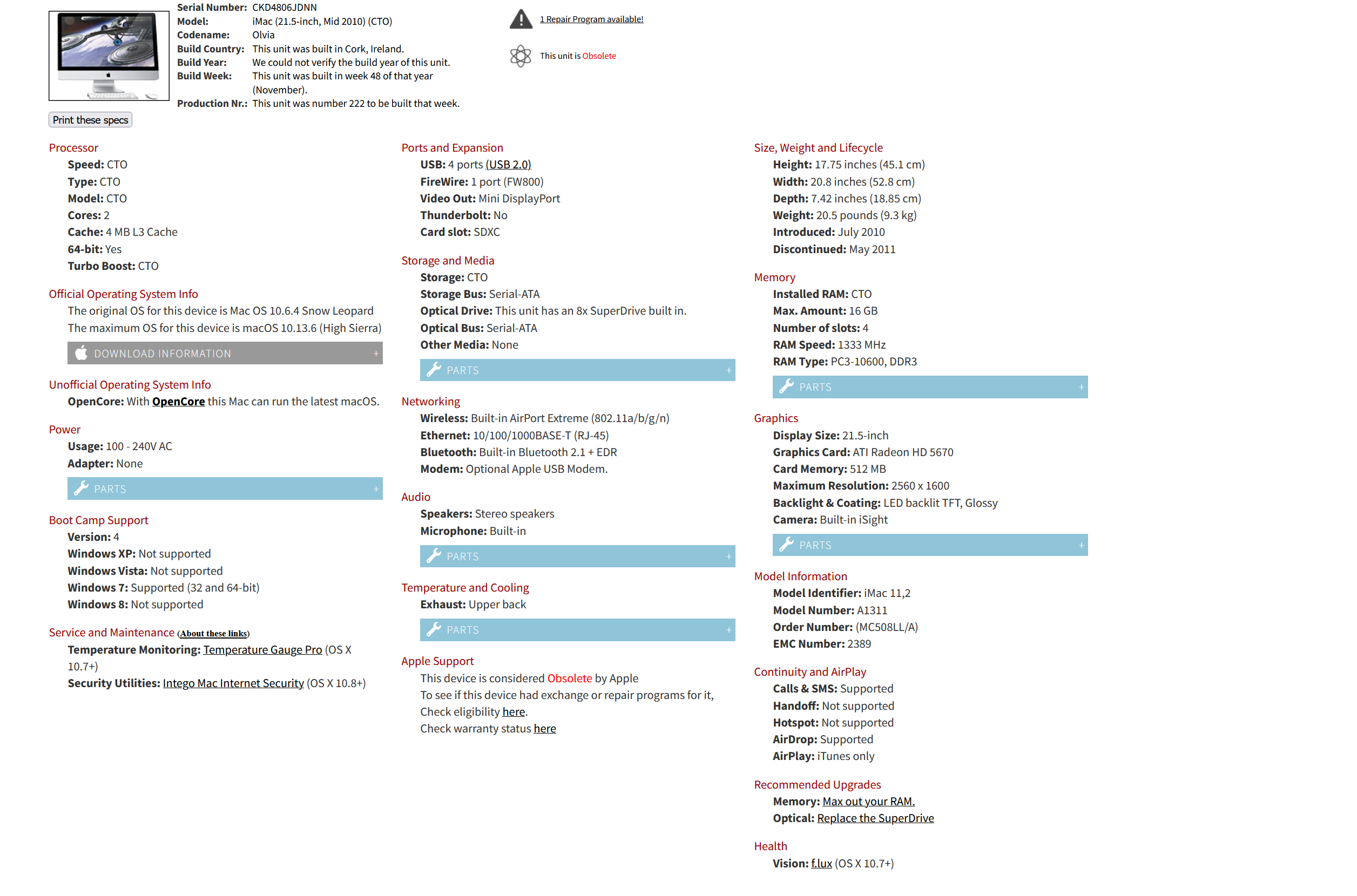

Wenn du es genau wissen willst, notier dir die Seriennummer von der Unterseite des Standfußes und gib die hier ein: https://appleserialnumberinfo.com/Desktop/index.php
Dann weißt du immerhin, wie das Gerät ab Werk ausgestattet war.
Ich halte einen Festplattendefekt auch für sehr wahrscheinlich.

Bei Storage steht CTO (Configure to Order). Ist also eine kundenspezifische Anpassung. Da es beim 21,5 Zoll Modell als Konfigurationsmöglichkeit nur Festplatten gab, wird es eine Festplatte sein. Es sei denn, die Festplatte wäre irgendwann man gegen eine SSD getauscht worden. Das müsstest du aber wissen.
