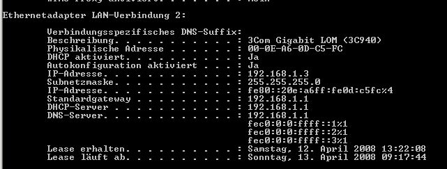

mach mal -> ausführen -> cmd -> ipconfig /all und hier posten oder selbst auswerten!
so habs mal gemacht...hier die ip adressen....ich nehme an das der router die .1 hat, und mein pc die .3 ist das richtig?
richtig....der router hat in dem fall die 192.168.1.1, dein pc die 192.168.1.3.

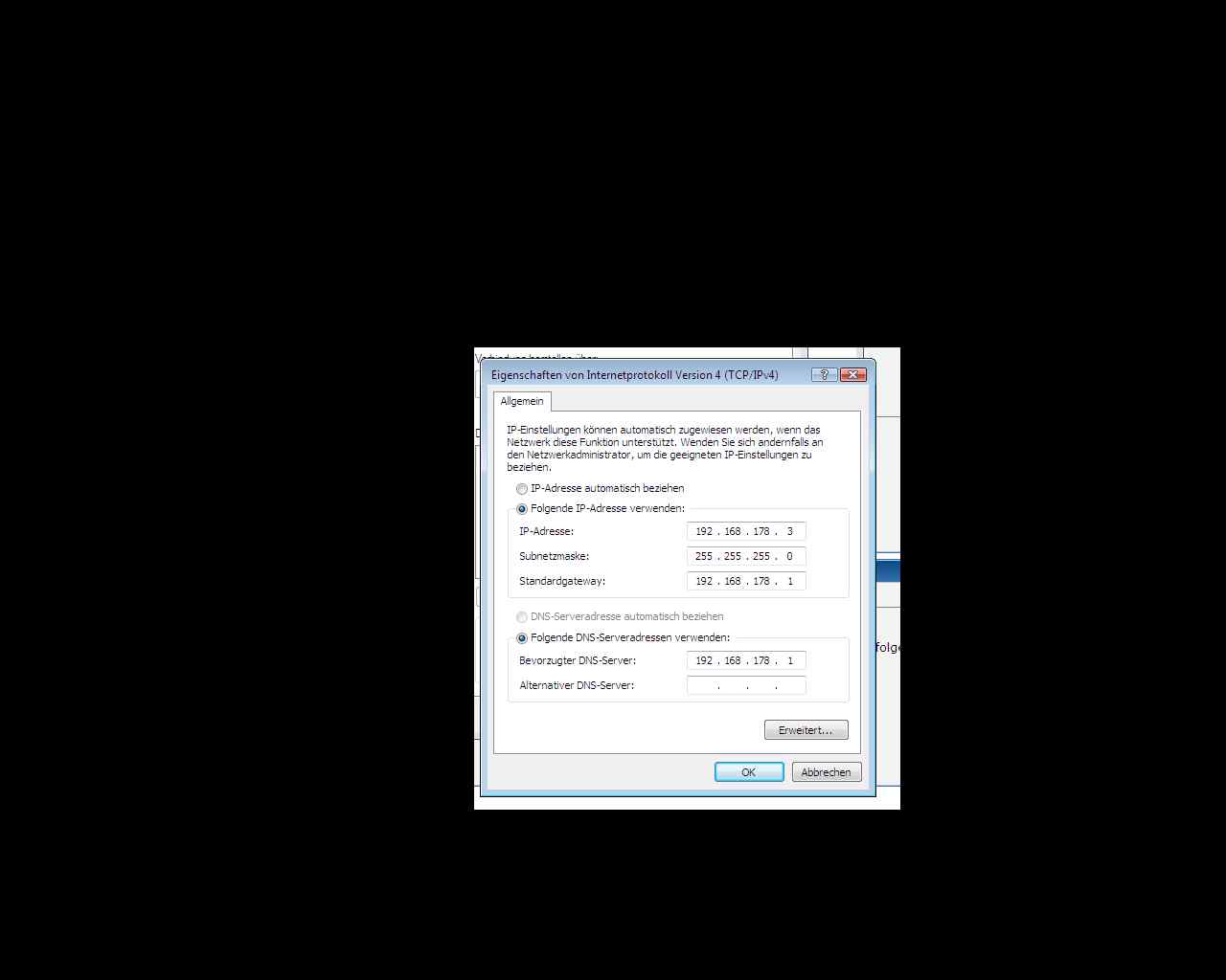

jetzt kannst du dir anstelle der "3" ein bereich zw. "2" und "255" raussuchen, wobei die "2" von der reihenfolge am logischten wäre! D
im anhang siehst du dann die notwendigen einstellunhen, wobei bei dir statt der "178" die "1" reinkommt. ist aber denke ich klar! :)
so, das hab ich kapiert......meine ip eintragen, das gateway, und als subnetz die adresse des routers.....jetzt noch eine frage....ich habe 3 pc am router...muss ich das bei allen machen, oder wie ich es für richtig halte? also nur bei meinem....
wenn du nur deinem pc ne feste ip vergeben willst, reicht das vollkommen aus, d.h. die anderen beiden können auf dhcp (automatische ip-vergabe) bleiben.
