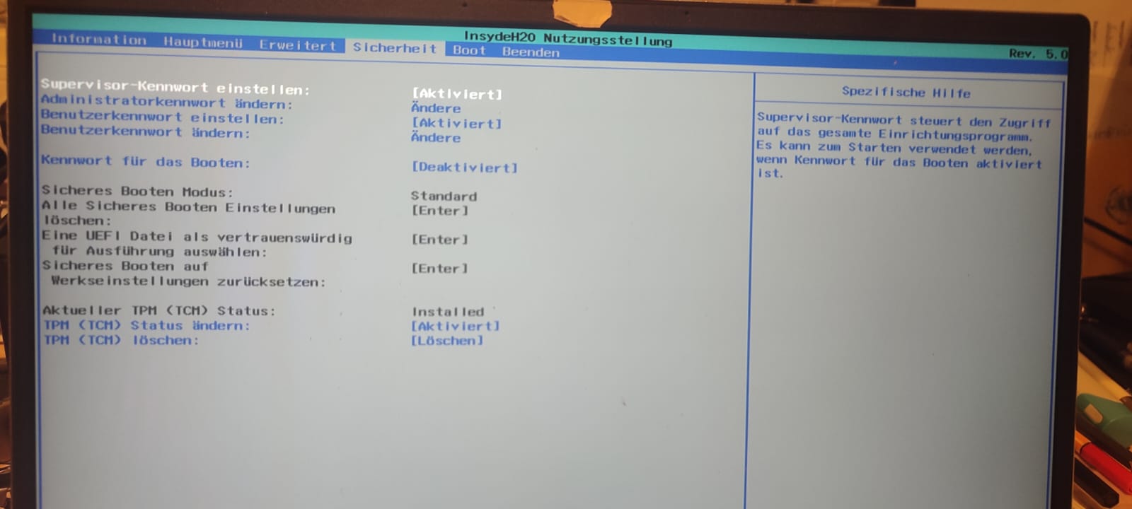

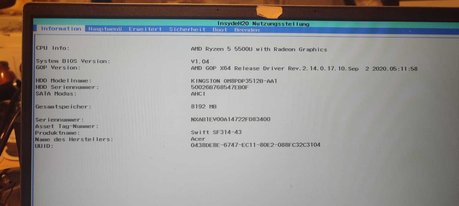

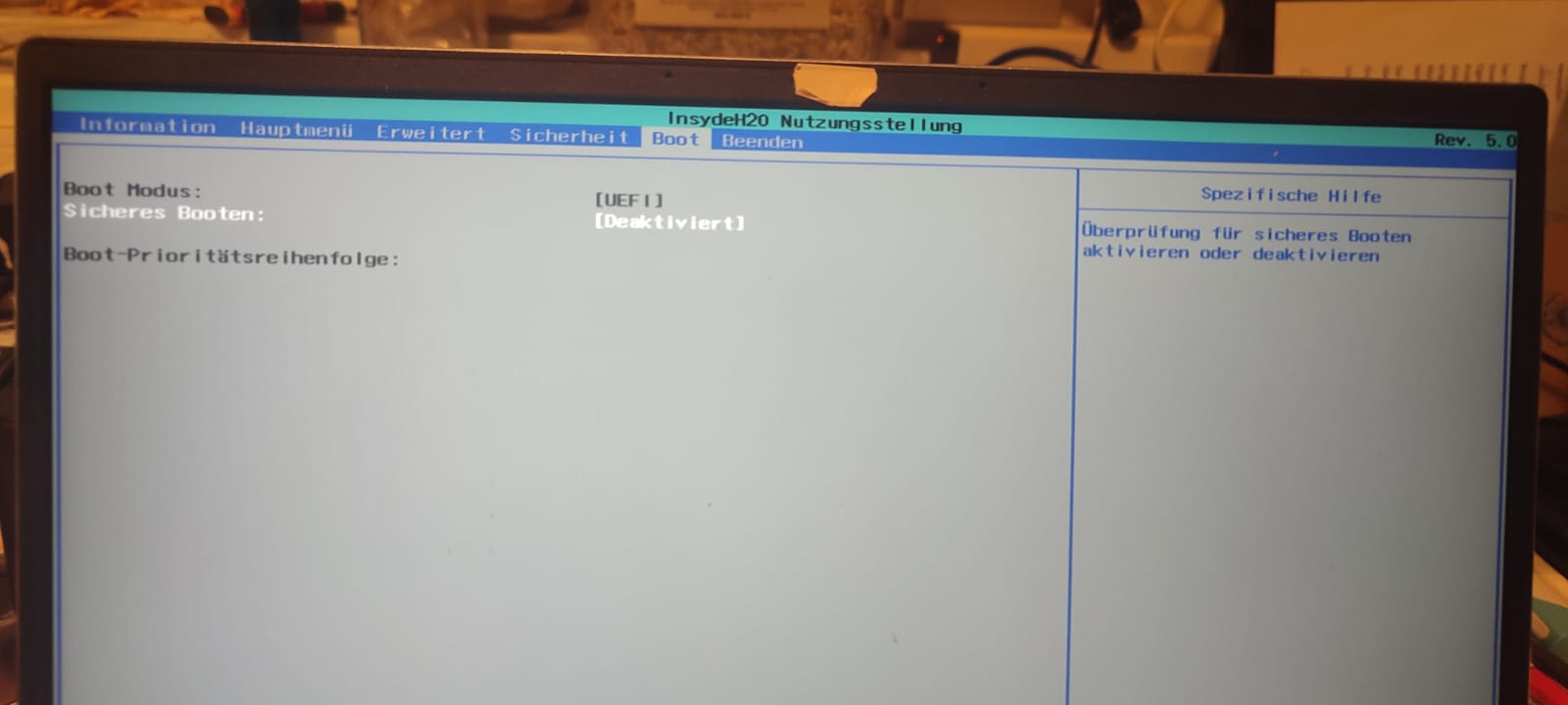

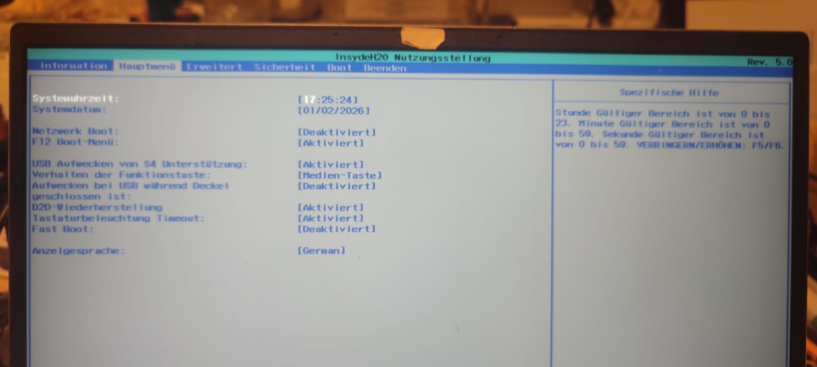

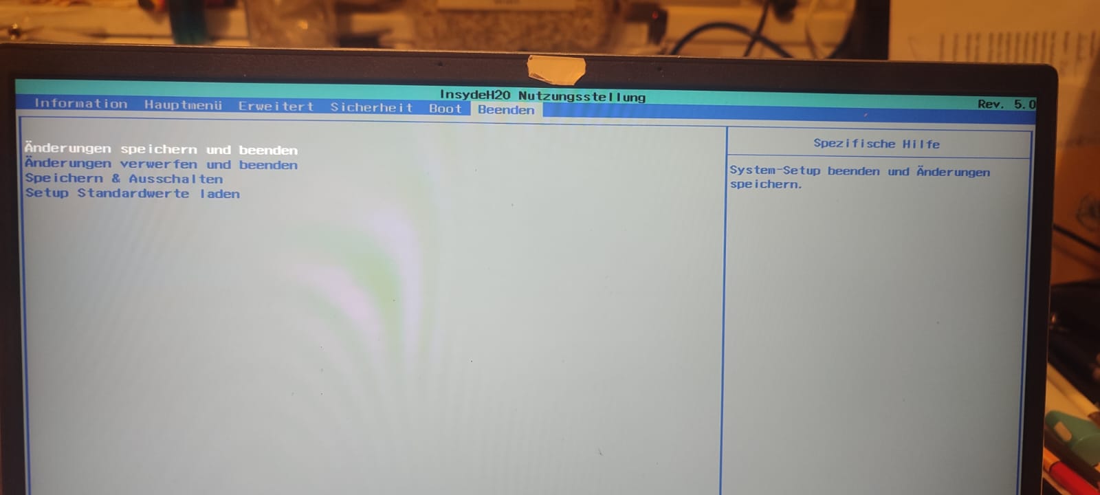

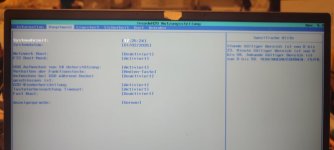

beim Laptop meines Vaters ist das Linux Mint nicht mehr bootbar. Im UEFI wird nichts mehr angezeigt. Diagnose ist leider nur per Telefon möglich, daher nicht ganz einfach...
Etwas überrascht bin ich, dass überhaupt nichts dasteht, also nicht einmal Laufwerke oder Netzwerkboot.

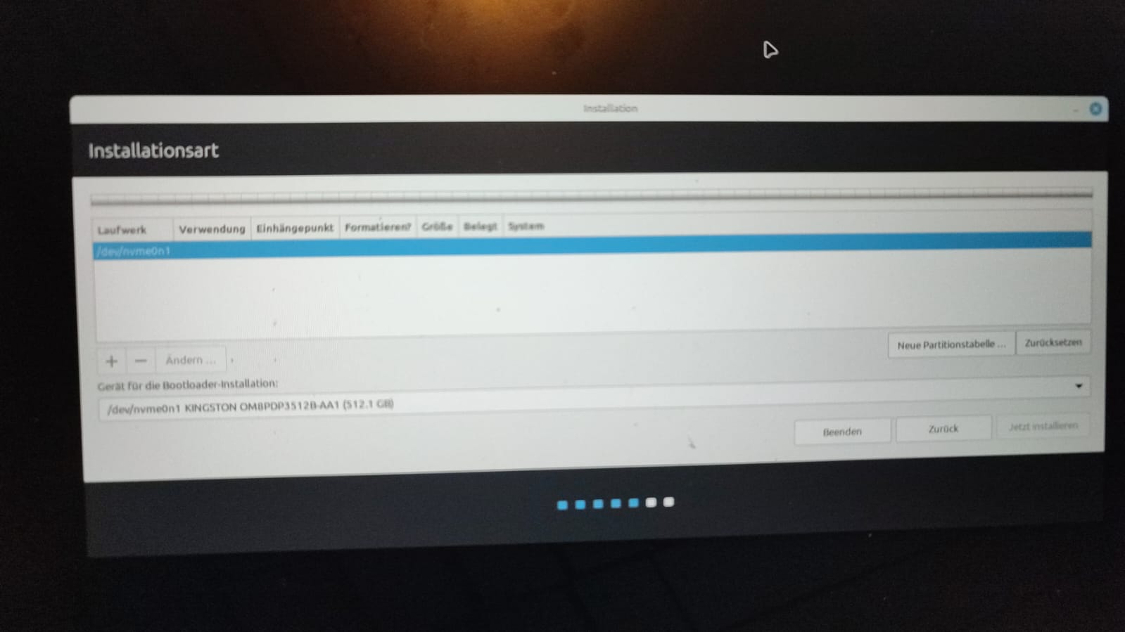

Mit einem Live-Linux konnte er immerhin booten und die Festplatte wird angezeigt. Allerdings sind hier keine Partitionen zu sehen? Kann die MBR/GPT hinüber sein? Aber wie? (Live Installation wurde abgebrochen, d.h. da ist nichts passiert).
Hatte bereits CSM Mode im Verdacht, allerdings kann er bei "BootMode UEFI" auch nichts ändern. Sehr eigenartig.
Laptop: Acer Swift SF314-43
SSD: Kingston 0M8PDP3512B-AA1, 512GB

cmos batterie alle? Und UEFI hat dann die EInträge vergessen
Reaktionen: Akito2x
Die CMOS Batterie war definitiv draußen und die Festplatte hatte er wohl auch geschaut, ob diese noch angeschlossen ist. Da waren die Booteinträge aber schon weg.
@iron_monkey : Ich werde ihn fragen.
Reaktionen: iron_monkey

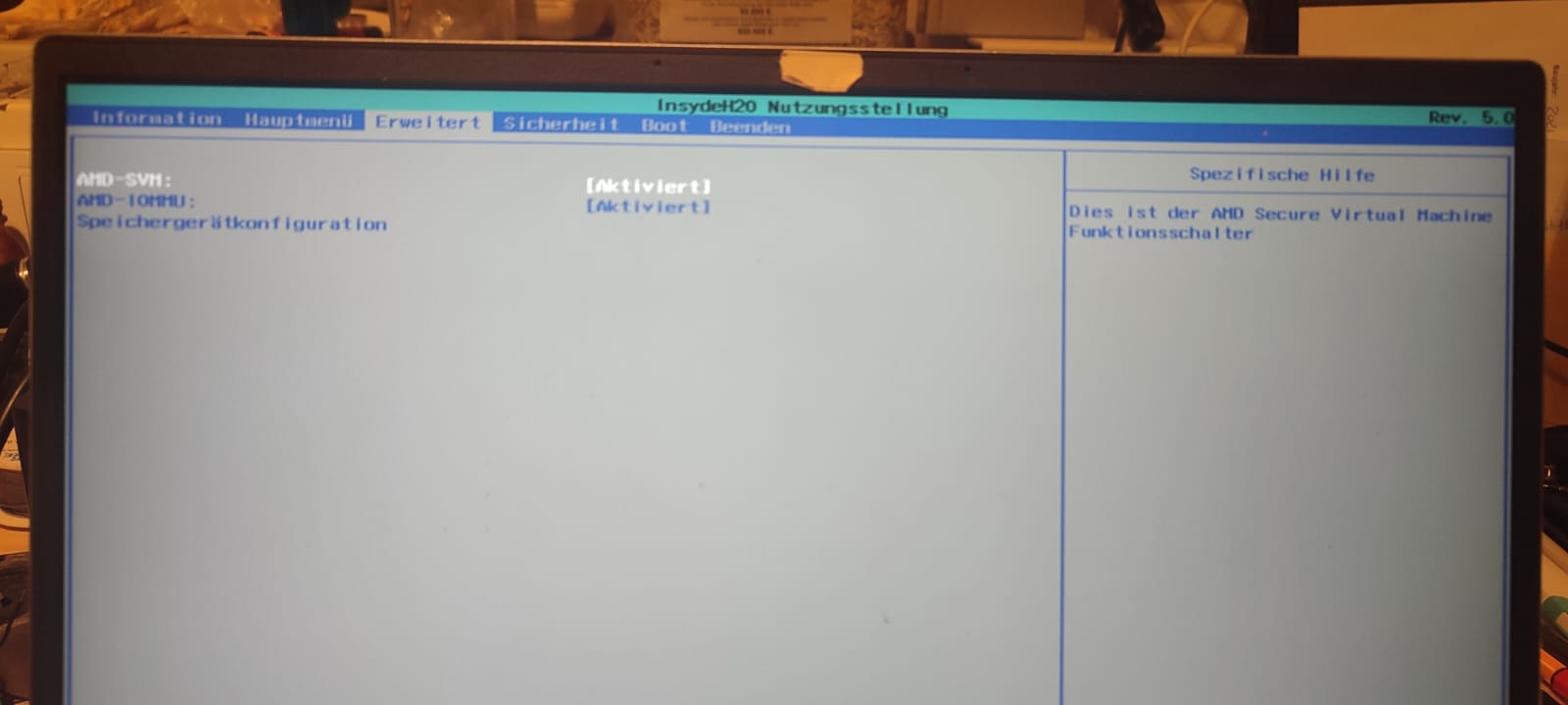

Also neue cmos hat nichts gebracht. Alte war auch noch bei 3,6v.
Unter Speichergerätekonfiguration befindet sich nur die Option HDD Port de/aktiviert.
Also ist vermutlich die eficonfig oder grub hinüber?

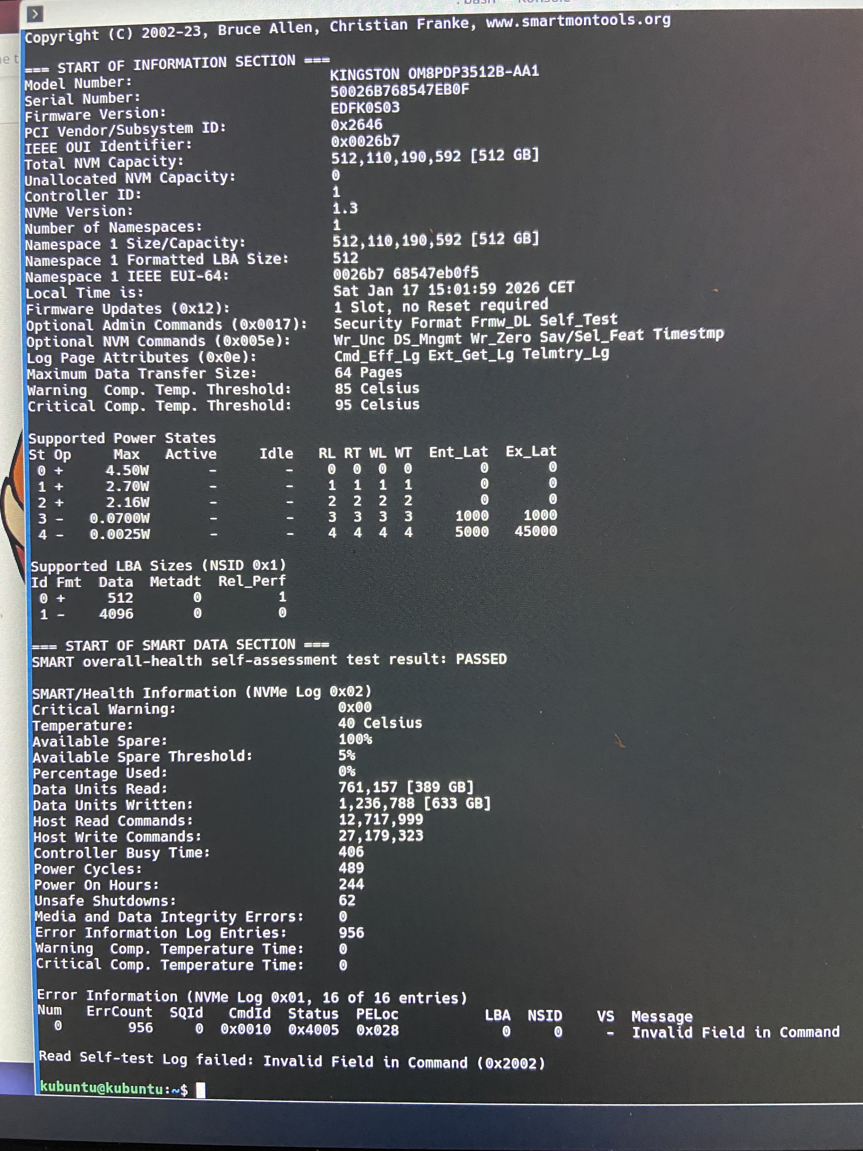

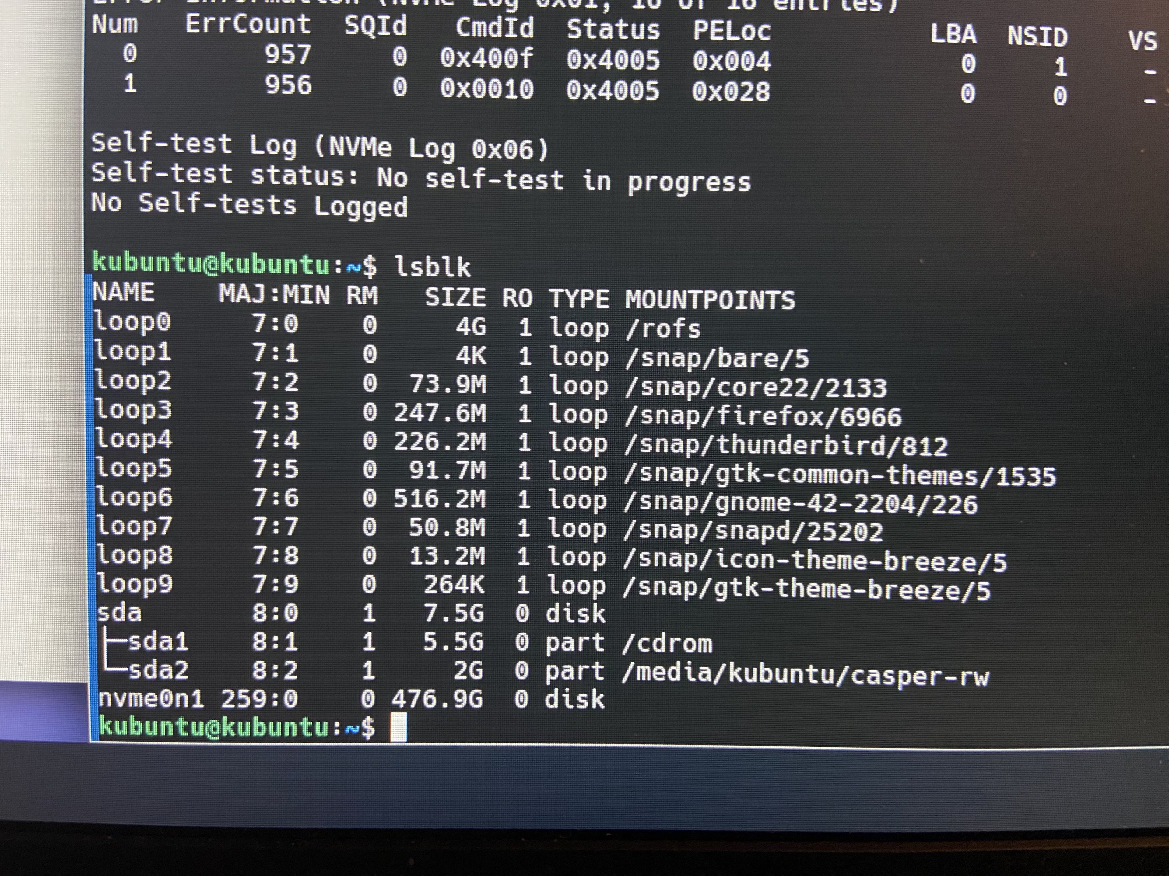

Habe gestern nochmal die Platte analysiert. Vermutlich kann man nichts mehr retten, aber vielleicht hat ja doch jemand eine Idee.
Die Platte hat keine Partitionen mehr. Es gibt nur noch nvme0n1.

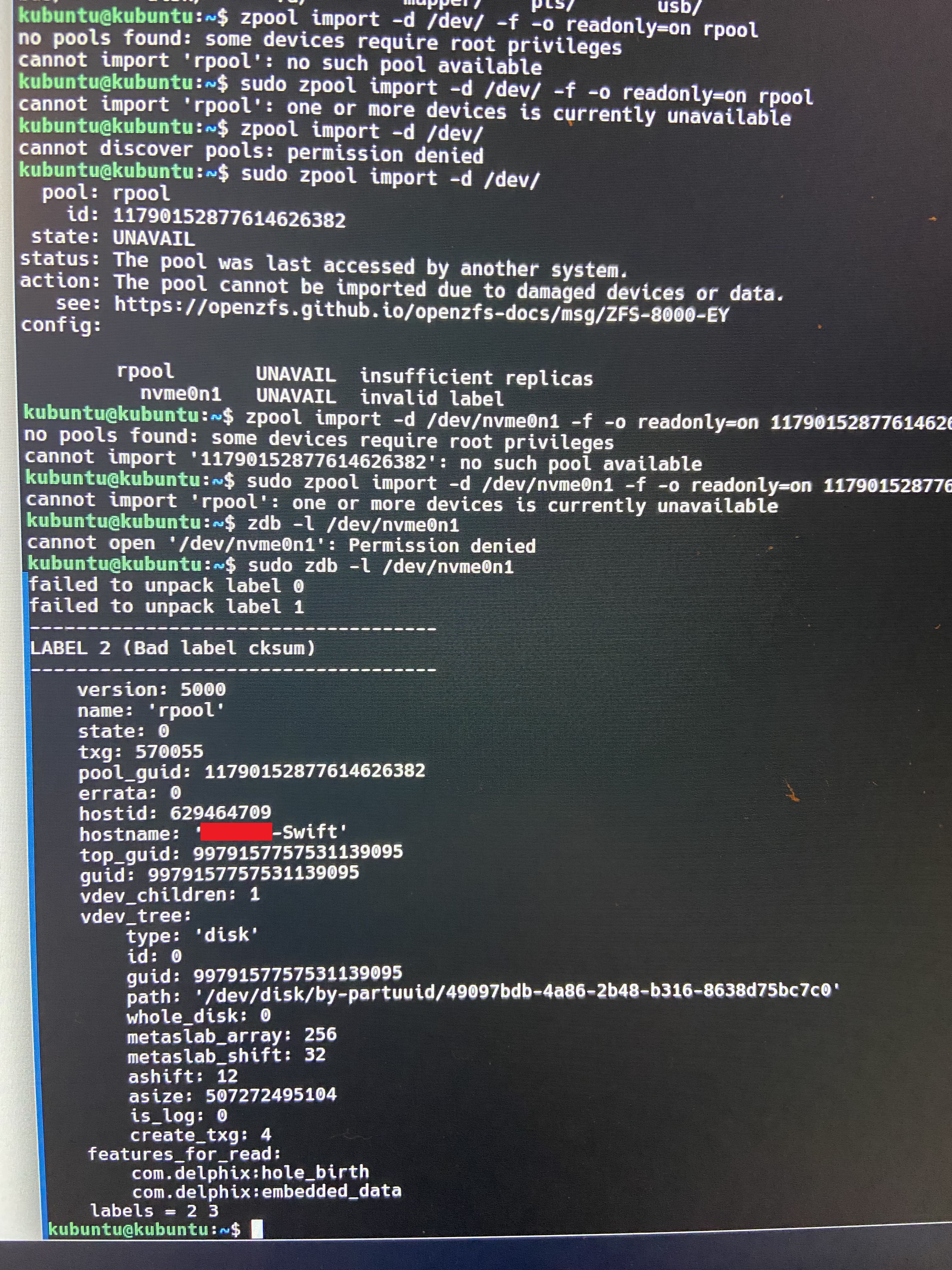

Aus mir unerklärlichen Gründen ist sie außerdem als rpool gelabelt, was auf ein zfs hindeutet. Das macht aus meiner Sicht überhaupt keinen Sinn, da dort ein Linux Mint in der Standardconfig drauf war. Ergo müsste sie wenn überhaupt ext4 sein. Liefert Mint überhaupt zfs support out of the box aus? Meine Versuche das System mit den zfstools zu recovern schlugen auch fehl. Zugegeben, bin kein Experte was zfs betrifft. zdb zeigt jedoch an, dass dort offenbar wirklich nocht etwas drauf ist, siehe roter hostname.
Hat noch jemand eine Idee wie man das retten kann?
Die Smartwerte sehen soweit gut aus? Würde die Platte ansonsten mit nvme-sanitize laufen lassen und dann wieder Linux Mint installieren?

Das importieren funktioniert nicht, da das device unavailable ist. Siehe dritter Screenshot. Label 0 und 1 sind auch offenbar defekt, label 2 hat eine defekte Checksumme. Habe mal eine halbe Stunde mit Chatgpt rumprobiert, aber das drehte sich auch nur im Kreis. Am Ende wollte er immer alles plattmachen. :rolleyes:
