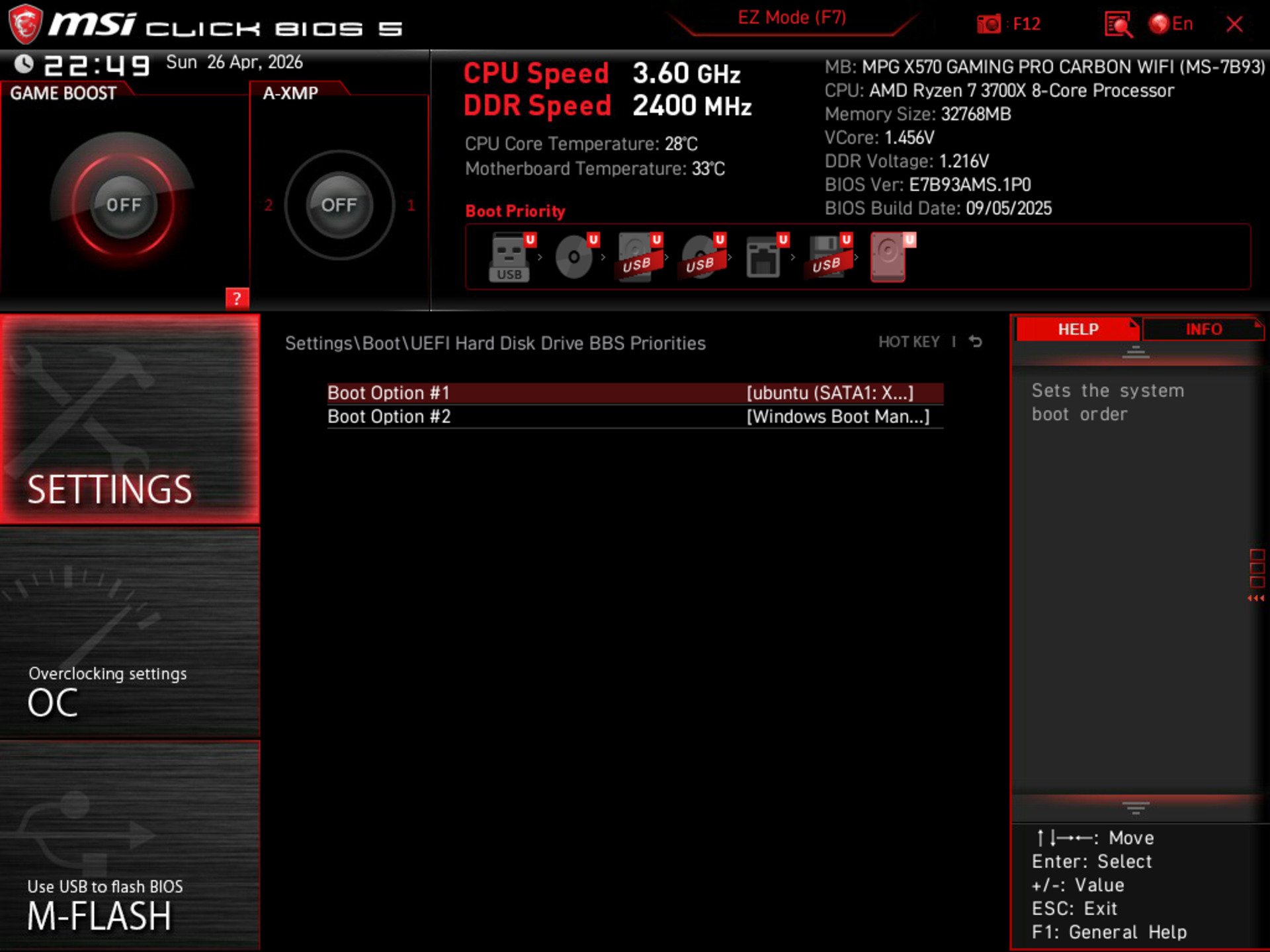

Bei einem anderen PC sieht das so aus:
Daher meine Frage, ob das vielleicht irgendwo in der Registry eingestellt werden kann. Wenn das natürlich ein UEFI Automatismus ist, dann habe ich Pech. Irritierend ist einfach, dass es schon funktioniert hat.
