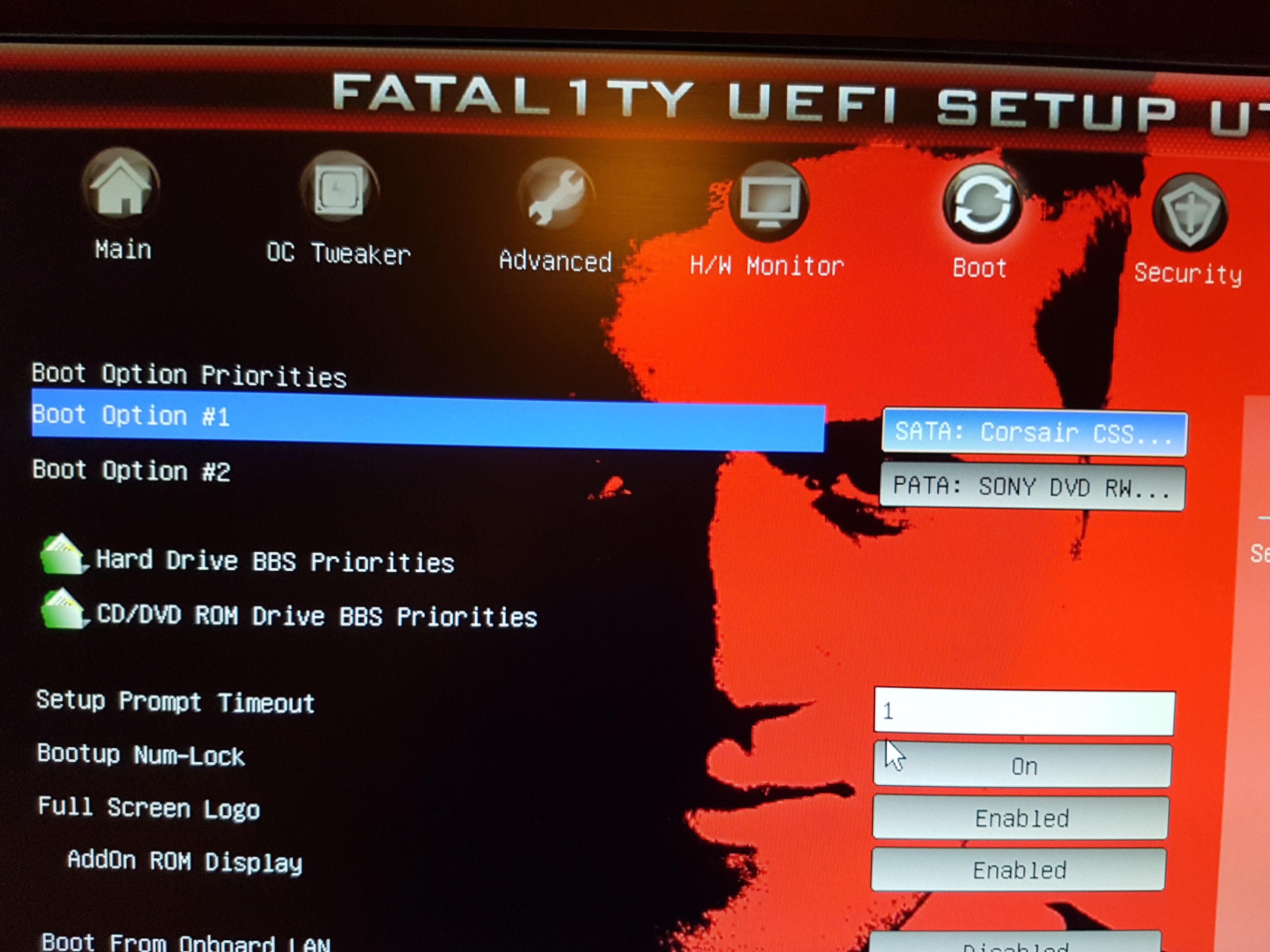

Folgendes hat (vermute ich) geholfen. Bin ins UEFI/BIOS und habe erst mal auf Disabled gestellt, weil ich die Samsung SSD nicht auswählen konnte. PC neu gestaretet und direkt ins UEFI weitergeleitet. Jetzt konnte ich hier die Samsung SSD auswählen. Trotzdem komisch, dass das von heute auf morgen einfach ändert. Woran kann das liegen?

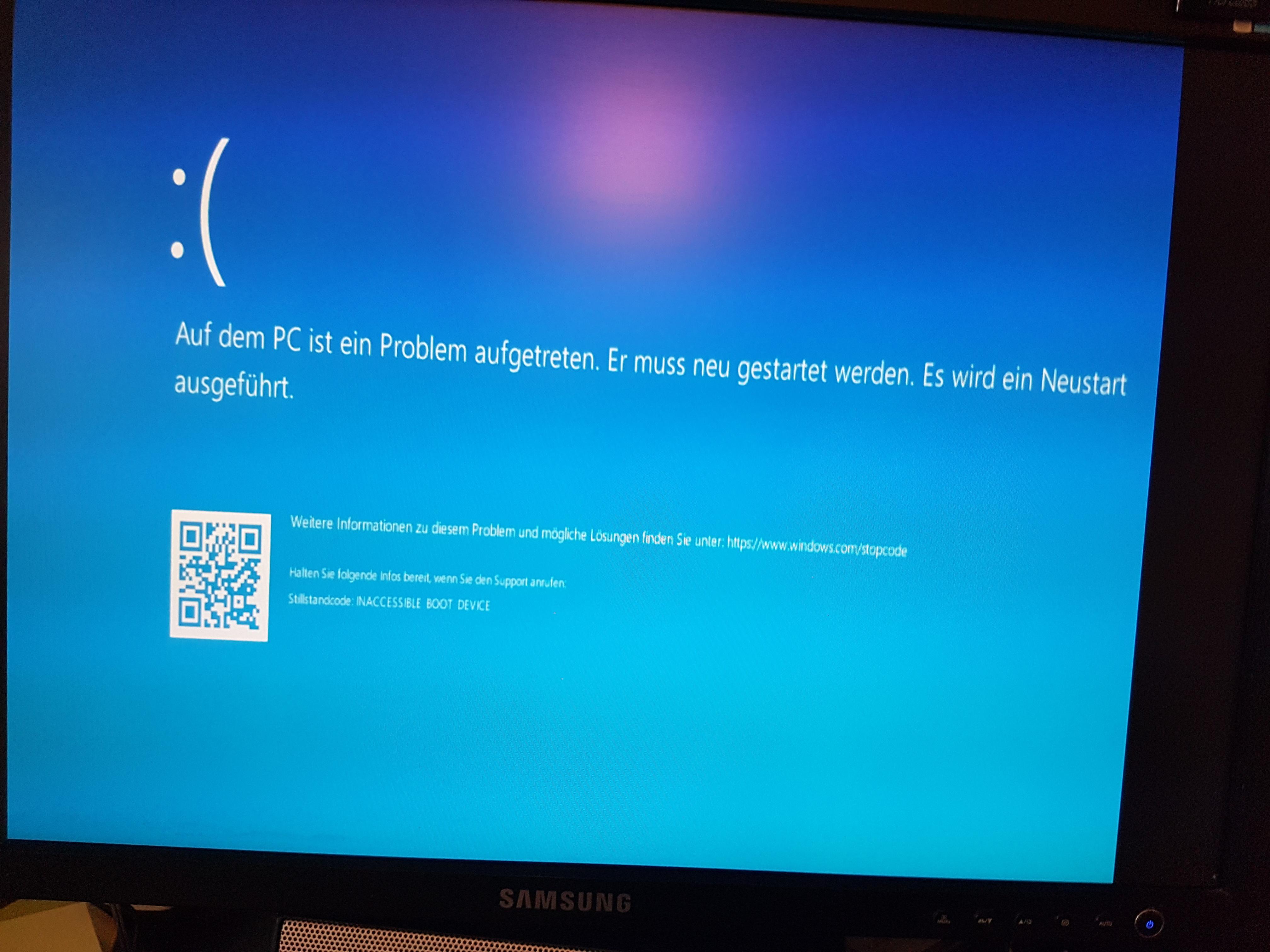

Ich starte neu, wähle SSD im Bootmenü aus, es klappt. (aber nur wenn ich vorher wieder auf IDE zurückstelle, lasse ich auf AHCI kommt folgendes Fenster: 20171029_115839_001.jpg

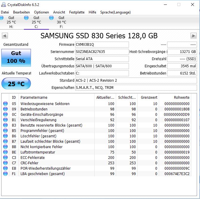

crystal disk info werte der samsung ssd:
Bitte sehr.
