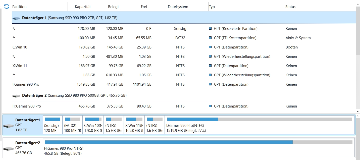

BmwM3Michi schrieb:
Vermutung: auf der alten HDD ist noch ein Bootloader, du hast nur die Partition C: formatiert oder?
Joa davon gehe ich auch aus, dann passiert nämlich genau dieses seltsame Verhalten.
Mach doch mal ein Screenshot von der Datenträgerverwaltung.
