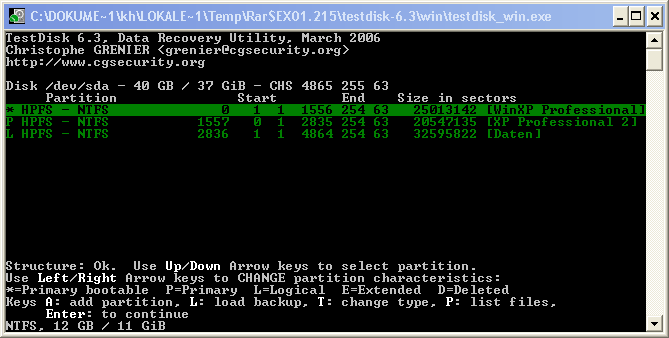

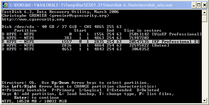

Hallo Fiona,
Habe mit Testdisk 6.3 die Analyse gemacht - Screenshot anbei.
Dann Proceed - Screenshot anbei.
Search laufenlassen - Screenshot mit betroffener Partition.
Bei Eingabe von p werden mir alle Daten angezeigt. Keine Fehlermeldung.
Danke.
Karl-Heinz

Testdisk findet bei dir keinen Fehler.
Die zweite Start-Partition ist ordnungsgemäß nach Analyse in der Partitionstabelle und auch der Bootsektor wird als gültig und in Ordnung anerkannt.
Daher kann Testdisk nicht helfen.
