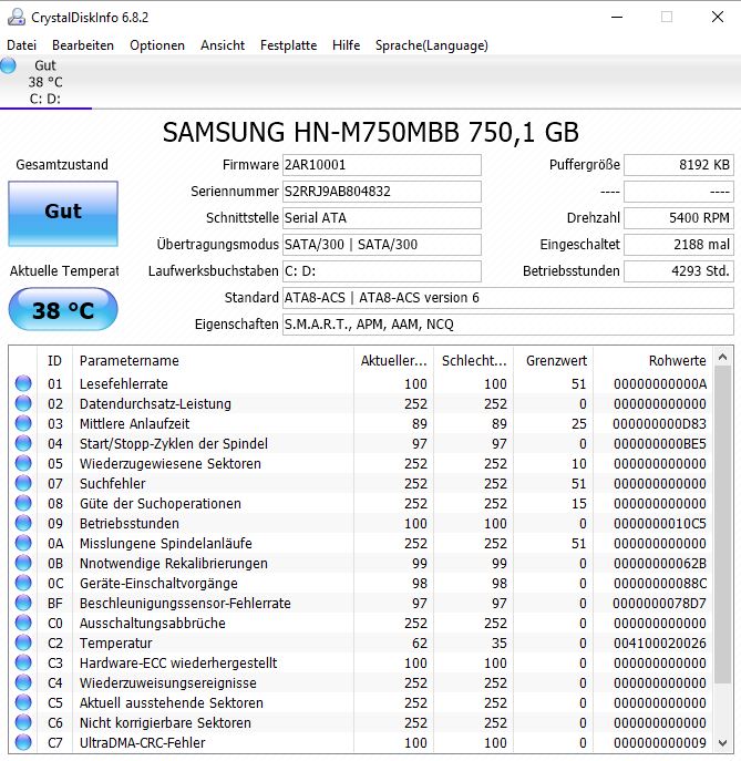

Screenshots von Crystal Disk Info liegen anbei.

SMART-Status checken
HDD-Benchmark laufen lassen.
z.B. per CrystalDiskInfo + CrystalDiskMark
Ergebnisse posten.
Nach einer langen Lebensdauer der Festplatte kann es sein, dass die zur Fehlerbehebung reservierten Blöcke aufgebraucht sind.
Dann reduziert sich die Schreibrate drastisch, da zigmal versucht wird, auf defekte Blöcke zu schreiben.
Ergebnis ist dann auch durchaus ein sehr langer Bootvorgang.
Edit:
Smart-Werte sind normal.

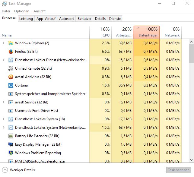

(Screnshot Taskmanager) von der Speicherauslastung nach den 5 Minuten vor und nahc Löschen des Browser Caches inklusive neutstart

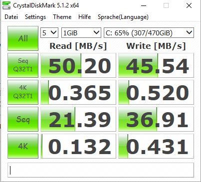

ein Benchmark hängt an.

Ein Screenshot des Taskmanagers hängt ebenfalls mal an, da sieht man die Datenträgerauslastung gut...
Pitt_G., ich bin zwar fortgeschrittener PC-Nutzer, allerdings sagt mir der Begriff Superfetch nichts. Was ist das, woran erkenne ich, dass damit ein Problem vorliegt? Den Browsercache lösche ich relativ regelmäßig, meist durch den CCleaner von allen Browsern gleichzeitig (meist nutze ich Firefox).
Ich habe ihn eben wieder laufen lassen - mittlerweile ich die Auslastung nach einer halben Stunde Nutzung (und nach dem Cachelöschen) auf eine normale Aktivität (und siehe da, der Rechner flitzt) geschrumpft. Ich starte nach dem Beitrag hier nochmal neu und sende erneut einen Screenshot des Taskmanagers.

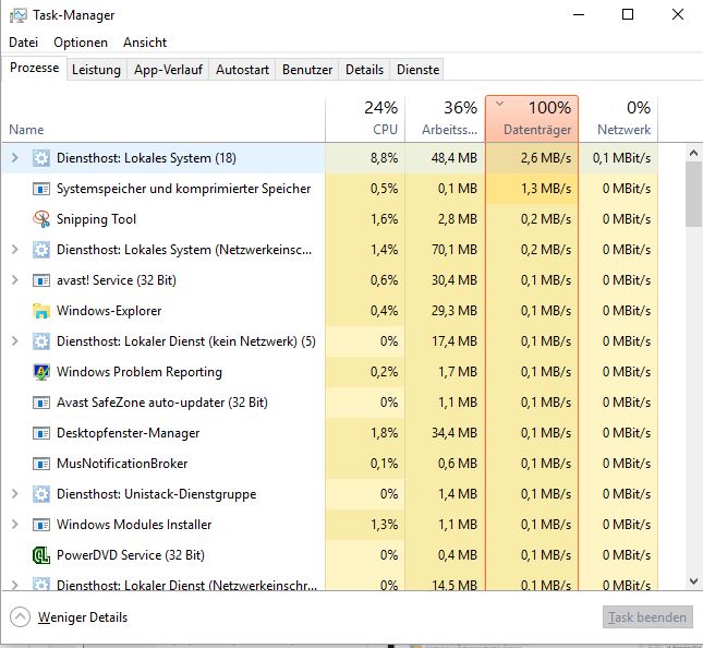

Im Anhang nun auch der Screenshot des Taskmanagers direkt nach dem Neustart - keine Veränderung.

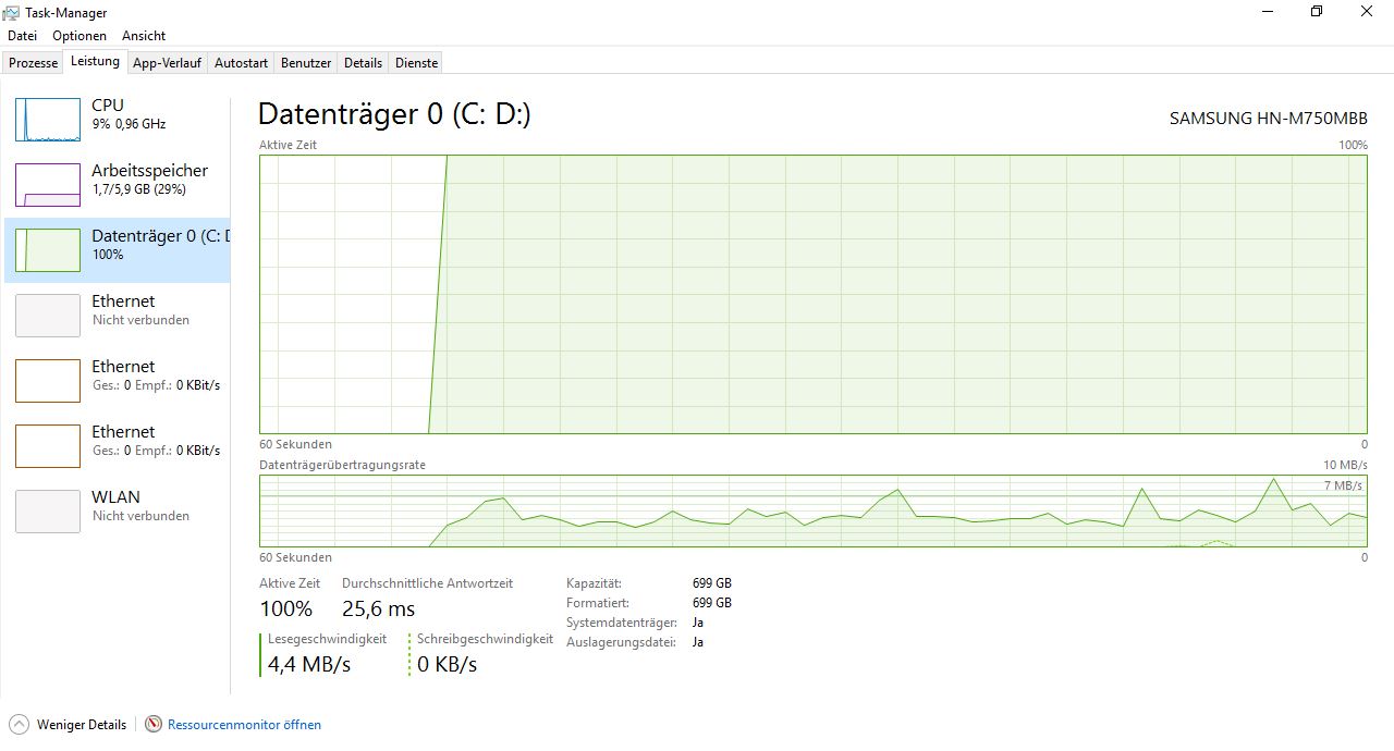

windows Modules installier , laufen da ein paar updates?, App Installationen im Store., ich will den Reiter Leistung aus dem Taskmanager sehen, speziell den Speicher Teil

es sind alle aktuellen Updates von Windows installiert, dadurch hatte sich nichts verändert. Derzeit wird also nichts installiert. Der Reiter Leistung hängt an - der Rechner war hierbei schon mindestens 30 Minuten an.

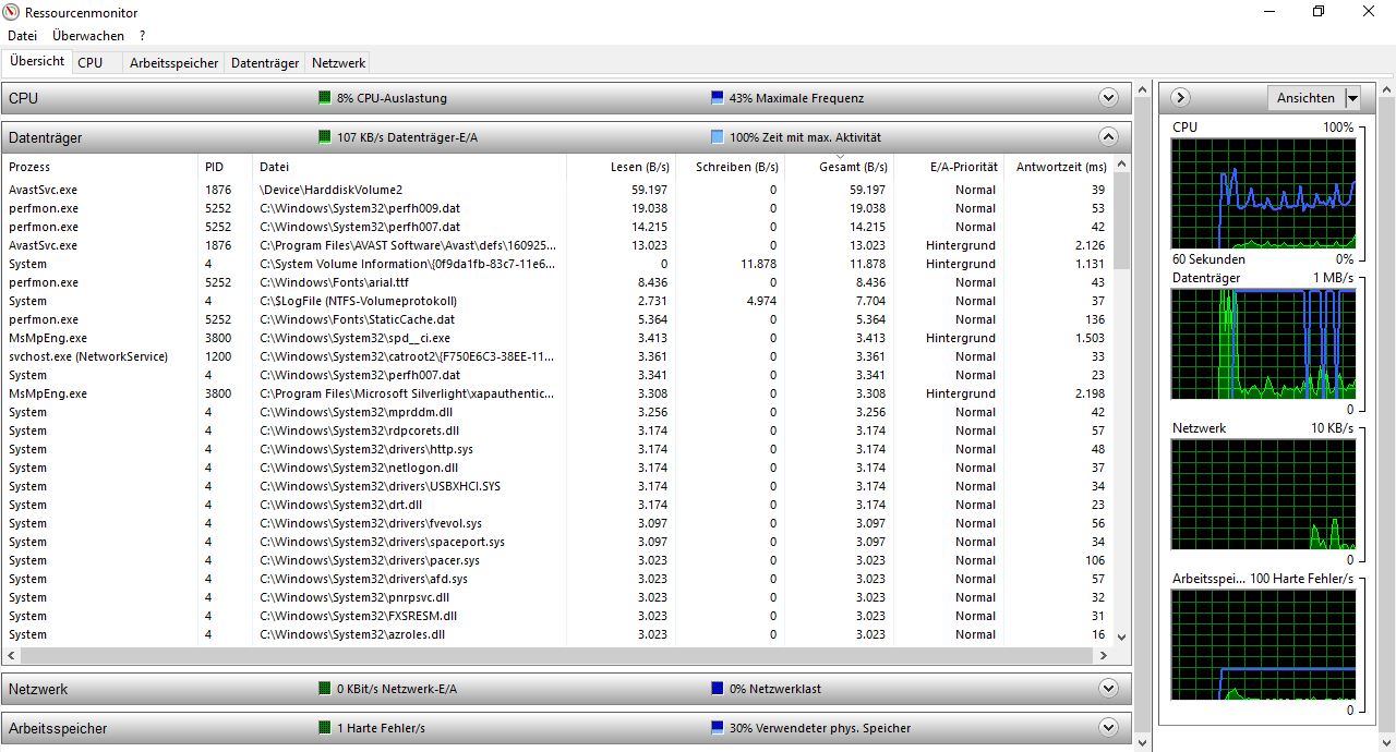

"Resourcenmonitor öffnen" empfehle ich mal da kann man dann herausfinden, welches Programm für die hohe Plattenauslastung verantwortlich ist.
Offenbar keiner...?!
Oder mach ich 'was falsch?
