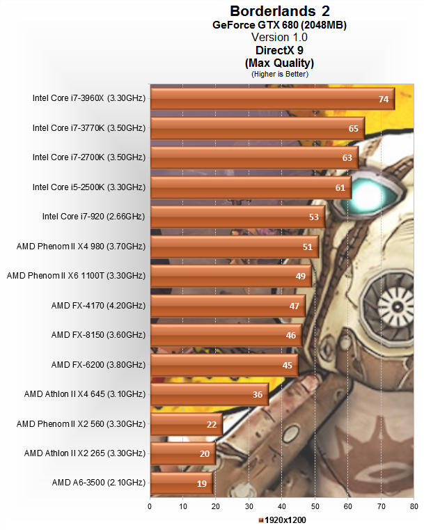

35FPS Liegt doch genau im Rahmen einer Q9550 (Athlon X4 645 @ 3.1Ghz)

Sowas kann man nicht verallgemeinern. Das hängt von jeweiligen Programm ab. PhysX ist CPU Lastig, auch auf Nvidia GPUs, da der Großteil von der CPU berechnet wird.
Deine CPU hat mit Nehalem, dem Sockel 1156 Refresh, Sandy Bridge aktuell Ivy Bridge (und Haswell dauert wohl auch nicht mehr soo lange) schon 4 Generationen an Nachfolgern. Dabei läuft die mit 2,8Ghz auch nicht besonders schnell. Du kannst davon ausgehen, dass eine aktuelle CPU mehr als doppelt so schnell ist auch ohne einen großen Taktvorsprung.
Bei Borderlands 2 ist deine CPU nunmal die Bremse, sieht man halt auch deutlich an der GPU Auslastung.
@Xalgun
Vergiss PhysX erstmal. Du hast doch gesehen dass eine ältere 4 Kern CPU @ 3Ghz ungefähr 35fps im Schnitt erreicht. Und die 40-60% GPU Auslastung sprechen ja auch für ein CPU Limit. Also CPU übertakten oder neues Board + neue CPU + neuer RAM.
