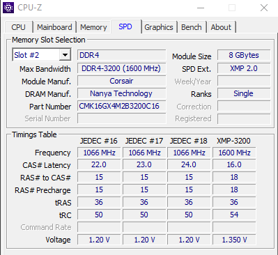

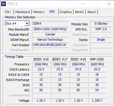

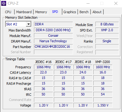

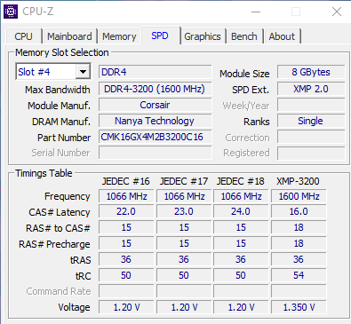

@Fxnn:
bitte mal CPU-Z runterladen, screenshots von "SPD" zu jedem einzelnen riegel machen und die hier posten.
sind 16GB für deine zwecke irgendwo zu wenig? nein? dann sind schnelle 16GB besser als lahme 24GB.

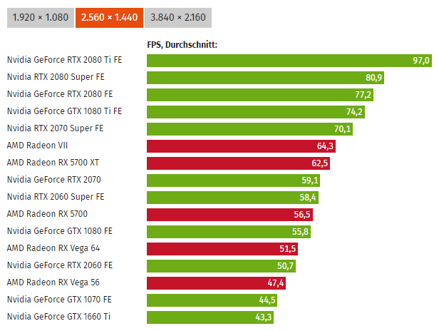

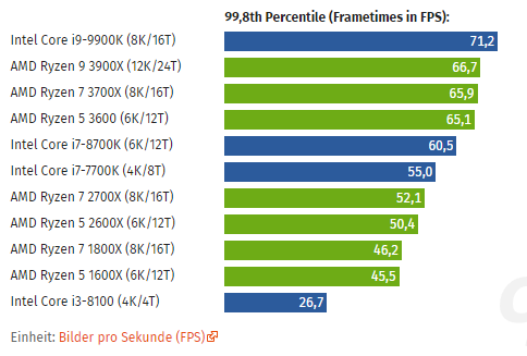

Also wenn wir mal davon ausgehen, dass das 99th Percentile selbst bei FHD auf einem 2600 bei rund 50 fps liegt (aber mit einer 2080Ti) und deine eher schwache GPU mit dem langsamen RAM kombinieren.. dann bist du absolut im Rahmen
Weil selbst mit schneller CPU schafft die Karte unter WQHD keine 60fps. Logischerweise gemessen auf Ultra.
Deathangel008 schrieb:
@Fxnn:
Das sind jetzt die beiden auf 3200 ohne den einzelnen Stick
Mit erhöhtem Takt, sowohl bei 3 als auch zwei Sticks, lagen die FPS im Benchmark jetzt bei so 75, bei den zwei Sticks auf 3200 minimal höher.
