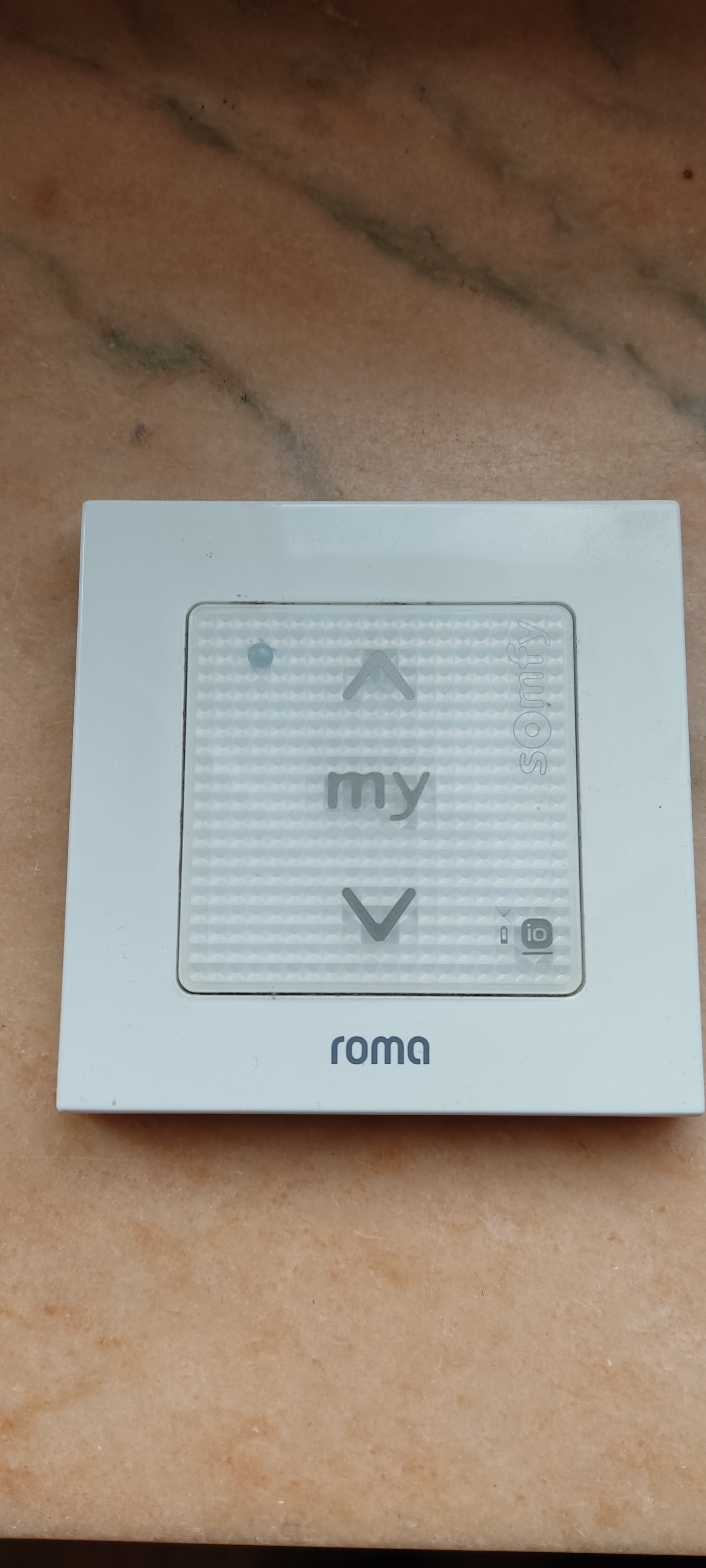

Nicht Bosch, aber Somfy/Tahoma. Den Touch-"Schalter" interessiert es reichlich wenig, wo gerade der Rolladen steht.
