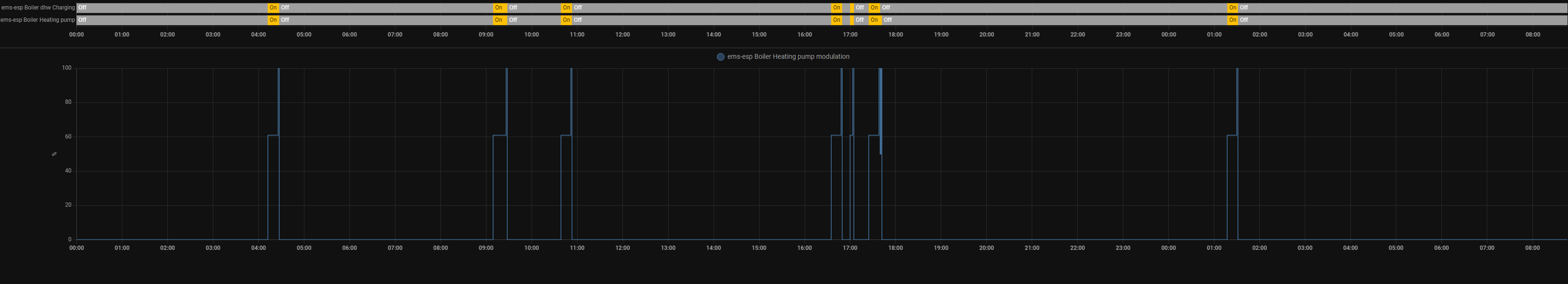

Crumar schrieb:
Die Heizkörperventile regeln völlig kacke. Gen2 deutlich schlimmer als Gen1, aber guckt ins Bosch Forum - voll davon.
Dann musst du dich ein wenig mit den Dingern befassen. Bei mir regeln die exellent. (Gen 1)
Einzig in einem Raum musste ich etwas tricksen, weil dieser zwei Heizkörper hat und durch eine Dachschräge deutlich unterschiedliche Temperaturen hatte. Die Lösung dafür war das Raumthermostat, was an der gewünschten Stelle misst. Damit passt die Raumtemperatur perfekt.
Bei meinen Eltern habe ich vier Gen 2 Heizkörperthermostate verbaut und auch dort gab es bisher keinerlei Beanstandungen.
Die Raumthermostate für FBH verrichten anstandslos ihren Job. Sowohl Gen 1, als auch Gen 2.
Hier hatte ich auch Screenshots gepostet, die die Regelung zeigen: https://www.computerbase.de/forum/t...mart-home-system.2115262/page-2#post-27552583

Auch mit Raumthermostat, hab ich auch sowohl Gen1 als Gen2. Was soll ich mich denn damit beschaeftigen?
Ich dachte der Sinn ist ich gebe eine Zieltemperatur ein und das Ding übernimmt die Regelung - soviel Stellschrauben hast du ja nicht.
Im Internet bin ich aber bei weitem nicht der einzige mit dem Problem. Dein letztes Bild hat übrigens aus meiner Sicht nichts mit dem Raumthermostat zu tun und kann auch nicht mit dem Offset korrigiert werden.
Die Messung selbst hat ungefähr +2-3 °C gegenüber Target, wie kann dann eine Heizung noch dadrüber mit Delta 0,5 oder so schwanken? Macht Regelungstechnisch keinerlei Sinn. Ein Regelsystem sollte ich sich immer auf das Target einpendeln! Ein klassisches Thermostat kann das besser! Das passiert eben, wenn man nur 0%, 50% und 100% kennt.
