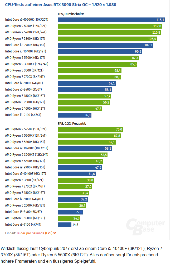

Ich habe mal was gefunden, Cyberpunk v1.52 CPU+GPU Benches.

CPU-Test Computerbase Cyberpunk-Test, den Text unten auch lesen.

Der CB-Test ist von der Releaseversion von Cyberpunk, da war Cometlake das Aktuellste bei Intel. Der PCGH-Test ist der Nachtest mit v1.52.
