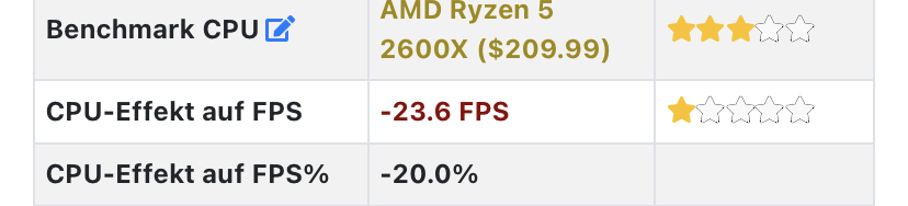

Moin ich hätte mal eine Frage nämlich wisst ihr ob ein r5 2600x zu schlecht (bottleneck) für meine Grafikkarte ist?
Habe schonmal irgendwo nachgelesen das der R5 2600x -20% Leistung verursacht. Anstatt ich das direkt glaube wollte ich nochmal mich hier informieren oder tips bekommen wie ich es besser herausfinden kann.
Danke

Der Screenshot den du da angeheftet hast ist auch ziemlich lächerlich :D das scheint von solcher art Holzhammer Totschlagvergleiche zu sein, die viele einfach nur in die Irre führen, oder noch schlimmer von Userbenchmark, die Reihenweise Lügen und Betrügen und in jedem Vergleich die Benchmarks irgendwie so hinbiegen, das am Ende Intel besser aussieht. (Dazu gibt es Berichte von News Seiten auch Computerbase selbst hat das Thema mal angeschnitten)
Und du hast im moment noch so wenig Ahnung, das du direkt auf die Masche eingestiegen bist..
