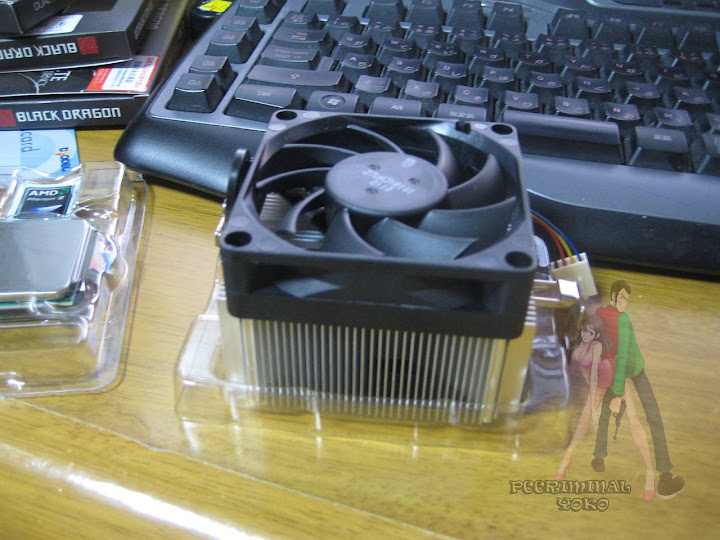

Soeben kam mein neuer zusammengebauter PC an. Ich habe mir dazu den Scythe Mugen 2 bestellt, der jedoch noch nicht verbaut wurde. Nun wollte ich ihn verbauen, allerdings bekomme ich den boxed Lüfter nicht ab.
Es handelt sich um den AMD Phenom II x6 1055T Boxed, Sockel AM3
Kann mir da jemand weiterhelfen?

Ja, der Kühler sitzt jetzt schon dran. Ich muss nur noch den Lüfter befestigen..da weiß ich nur nich ob nach vorne oder hinten ausgerichtet..
Wenn nur ein Lüfter verwendet wird, sollte der immer durch die Lamellen des Kühlkörpers blasen.
Am Besten sollte die Luft dort austreten, wo sie auch abgesaugt wird. Liegt zum Beispiel der rückwärtige Gehäuselüfter auf Höhe der CPU, ist die sinnvollste Montage des CPU-Lüfters links vom Kühlkörper, sodass die Luft quasi in den Gehäuselüfter gepustet wird...
