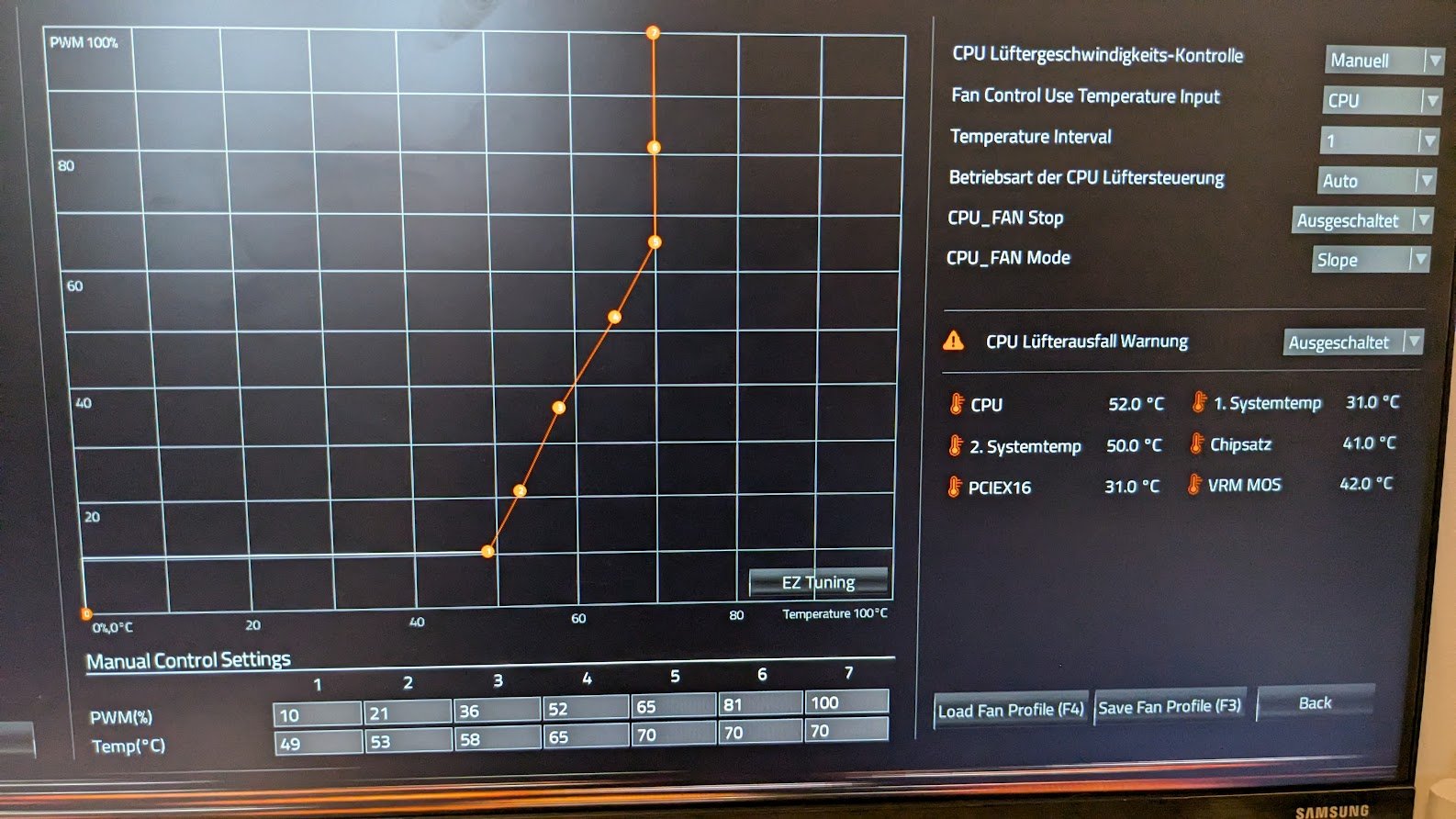

Seitdem versuche ich meinen Lüfter des Prozessors irgendwie einzufangen. Bei der Konfiguration des PC ist mir bereits aufgefallen, dass es schnell hochdreht und laut wird. Hab es dann kurzfristig mit Fancontrol gesteuert, damit ich überhaupt erstmal ein Gefühl dafür bekomme. Inzwischen habe ich ein wenig die Lüfterkurve im Bios eingestellt und beobachte die Temperaturen. Im Idle ist mein Prozessor stets bei 55 Grad, dreht laut Fancontrol aber auch mit 1100 RPM. Hier würde ich gerne noch etwas optimieren. Wie hoch sollte ich die Temperatur im Office-Betrieb kommen lassen?
Lüfterkurve:
  • 40° = 10 %
  • 58° = 21 %
  • 66° = 36 %
  • 72° = 52 %
  • 80° = 65 %
  • 86° = 81 %
  • 90° = 100%
Mir ist bewusst, dass der Boxed-Kühler kein Flüstermodell ist. Aber trotzdem habe ich mir von der Lautstärke etwas mehr erhofft, da er gerade im Office-Betrieb echt hörbar ist.

Hab nochmal im Bios nachgesehen und Anpassungen vorgenommen. Fan Control zeigt mir bei 54,4° Grad derzeit an, dass der Lüfter mit 1.150 RPM dreht. :confused_alt:

Nichts. Trotzdem würde ich gerne den aktuellen Boxed-Kühler optimal für mich einstellen. Wie ich oben geschrieben habe, bin ich mir der Grenze der Boxed-Kühler bewusst.
Bist du dir denn sicher, dass die Lüftersteuerung überhaupt funktioniert, wenn der Lüfter immer bei 1150rpm ist? Oder ist das die Mindestdrehzahl für den Lüfter? Was ich die maximale Lüfterdrehzahl?
Wenn der Lüfter leiser sein soll, dann muss die Umdrehungszahl runter... wenn du aber die Lüfterkurve anpasst und die Lüfterdrehzahl nicht runtergeht, dann stimmt irgendwas nicht.
Ermittle die Drehzahl, die für dich leise genug ist und lass Drehzahl erst sehr spät (z.B. ab 80°C) steigen. Die Zeiten, in denen man irgendwas um die 60-70°C als Maximaltemperatur angepeilt hat, sind lange vorbei. Deine CPU kann auch problemlos 90°C ab.
Einfach ein gescheiten Kühler für 20€ kaufen, alles andere ist Zeitverschiebung. Der Wraight Stealth taugt leider nichts.
