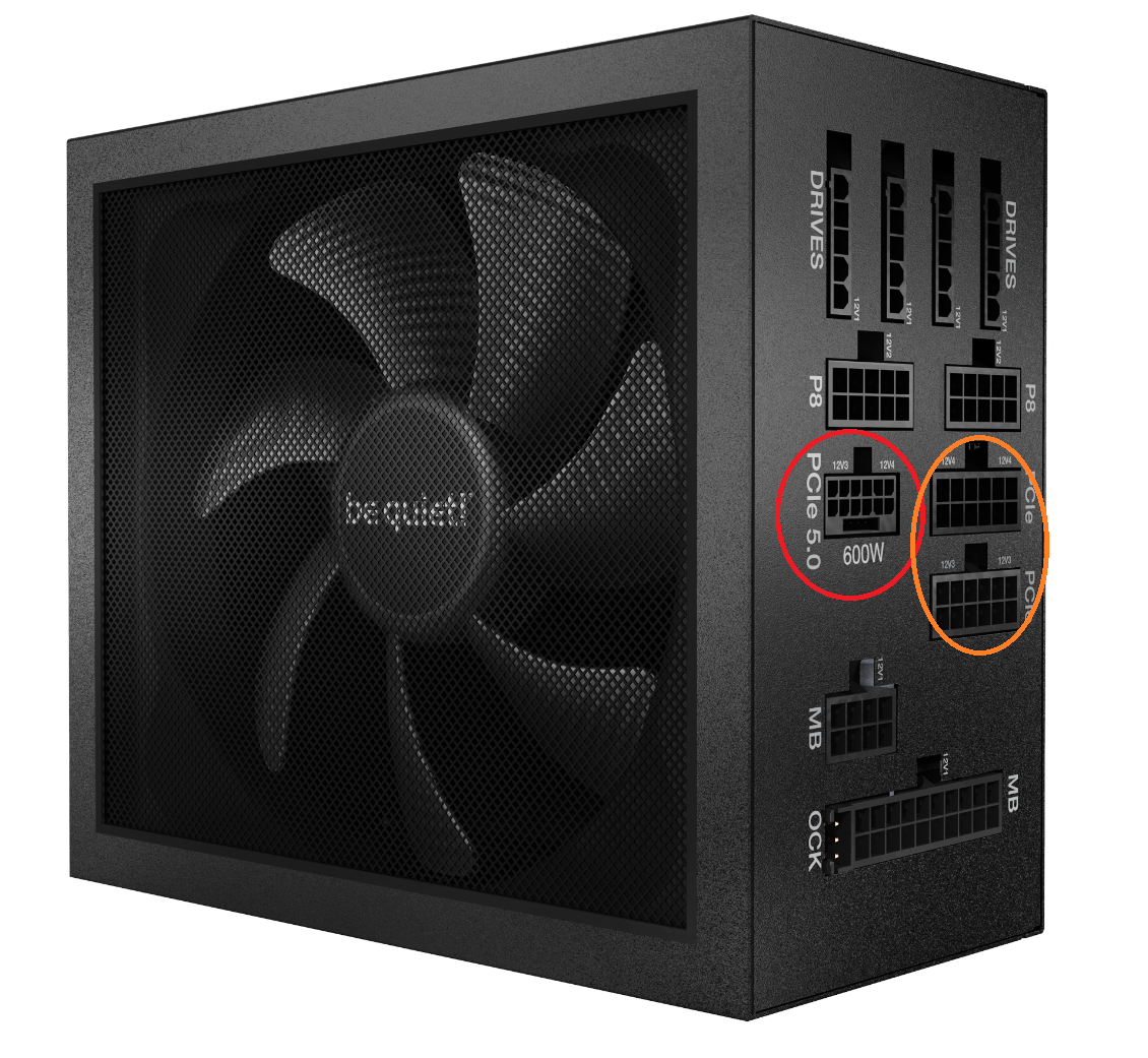

Nur meinte ein Kumpel von mir das dieser neue 12VHPWR anschluss am Netzteil selbst mehr Sicherheiten bietet als das orangene eingekreiste.
Ich nutze nähmlich das BQ Adapterkabel BC072 mit meinem alten Netzteil und würde das dann wieder so einstecken wollen.
Ist dies nun wahr das der 12VHPWR anschluss am Netzteil mehr Sicherheiten bietet oder ist das einfach sogut wie das gleiche? Die 12V Schienen sind nämlich die gleichen.

Nur meinte er das dieser neue 12VHPWR anschluss am Netzteil selbst mehr Sicherheiten bietet als das orangene eingekreiste.
Das ist ziemlich egal.

Da wurde ich schon auf den nativen 12VHPWR setzen. Stichwort Lastspitzen. Beim DP13 werden dir 600W zu Verfügung gestellt und Lastspitze dann meine ich 1200W.

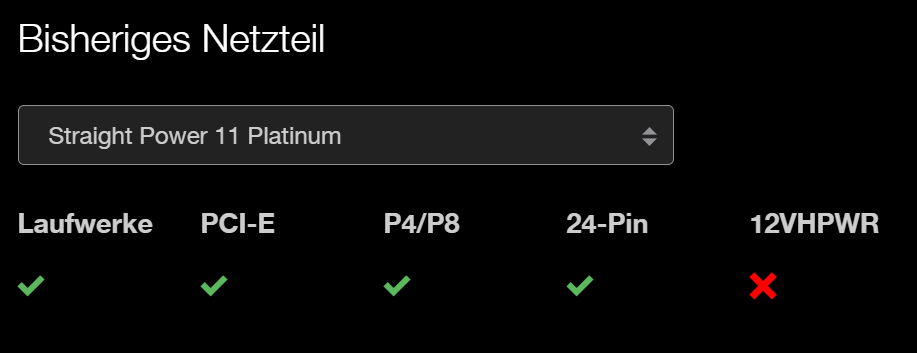

Karl.1960 schrieb:
einfach abstecken, altes raus, neues rein? Geht nur wenn die Kabel vom alten kompatibel sind. Das kannst duauf der HP von BQ überprüfen.
wrglsgrft schrieb:
Falsch. Die Kabel sind anders gepolt und müssen deswegen auf jeden Fall mit ausgetauscht werden.
Das habe auf der Website überprüft! Einmal mit dem SW11 Gold/Platinum.
Klar.. das 12VHPWR ist natürlich nicht vorhanden an dem alten aber darum dreht es sich ja nicht wirklich.
Laut BQ sollte der rest ja funktionieren.
Und genau wegen diesen Lastspitzen frage ich, ob die zwei älteren Anschlüsse neben dem 12VHPWR die gleichen Sicherheitsfeatures haben.
Kurze Version: Nein
Lange Version: Klick

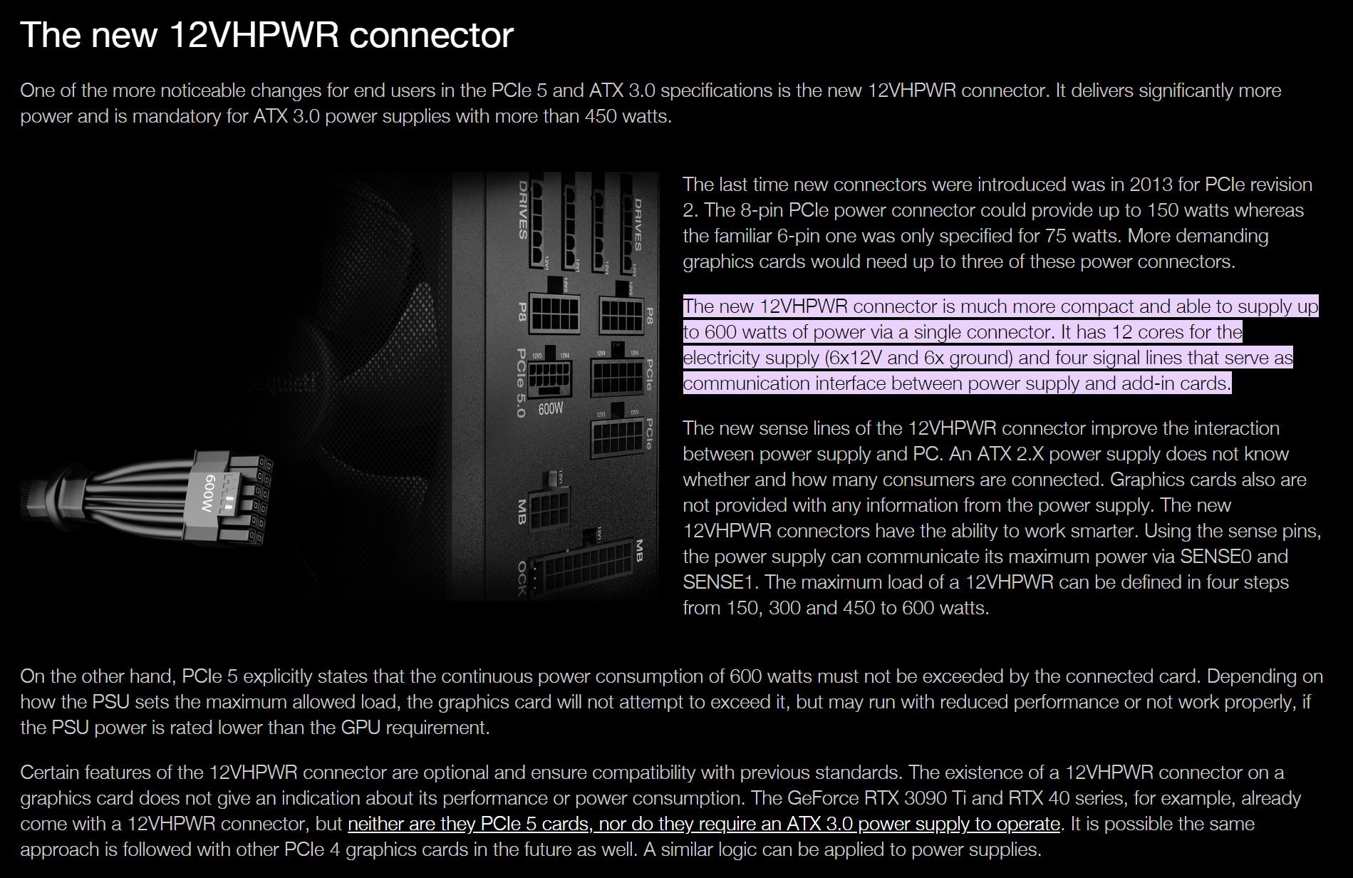

Hm, wo fängt man da am besten an? Nachlesen ist immer ne gute Option. Auf Hörensagen sollte man sich nie verlassen.
ATX 3.0 und der neue Stromstecker haben nichts miteinander zu tun. Ein Standard ist von Intel, einer von Nvidia. ATX eine recht intelligente Norm und 12VHPWR Stecker doof wie Brot, der allerdings etwas intelligenter mit dem Netzteil kommuniziert als die alte 6-Pin bzw. 6+2 Norm. Aber lies selbst nach.
https://www.bequiet.com/de/insidebequiet/3953
