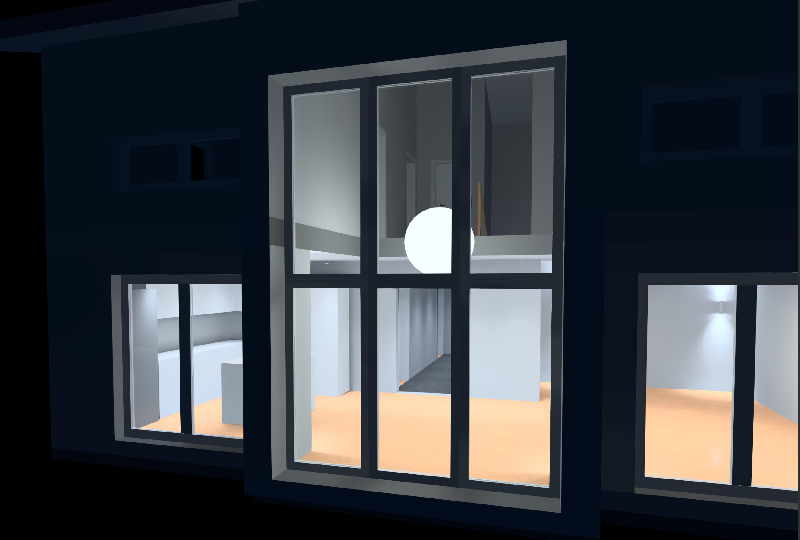

So, hier mal ein kleines Update:
Die Planung ist weiter fortgeschritten. Der Rohbau ist inzwischen fast fertig.
-Lichtplanung hab ich mit DIALux (die Software ist kostenlos) selbst gemacht, das ist garnicht so schwer wenn man die CAD-Pläne vom Architekten bekommt:
-Flurlicht wird an Loxone angeschlossen
-im Wohnzimmer werden nur die Wandleuchten (24V DTW LED up/down spots) an loxone angeschlossen
-Netzwerkdosen und Sat-TV-Dosen sind geplant
-Leerrohre werde ich DN32 Panzerrohr verlegen. Da kann ich später auch ohne probleme mal Glasfaserleitungen mit Stecker durchziehen
-Material ist bestellt: Kabel, Leerrohre, Werkzeug, LAN-Dosen, Keystones, Sat-Equipment
