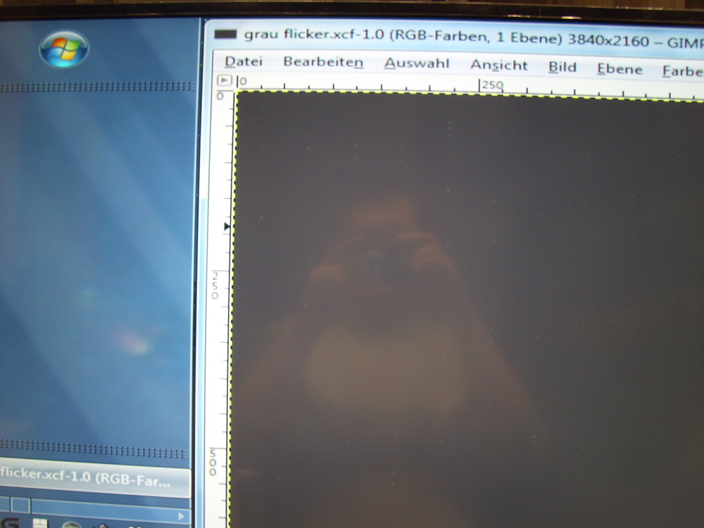

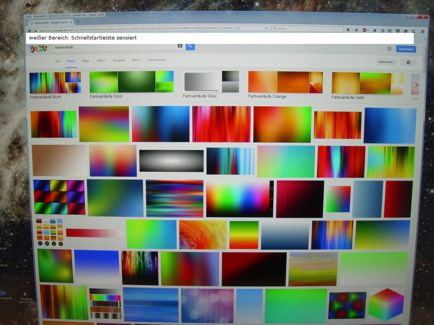

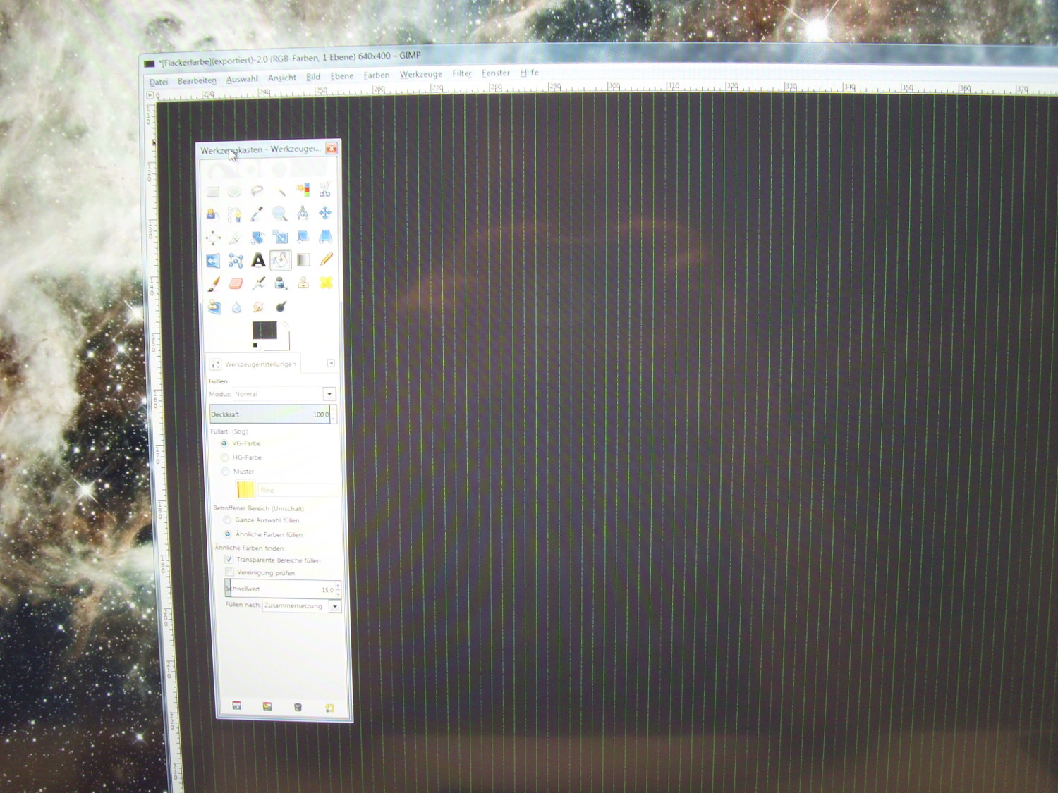

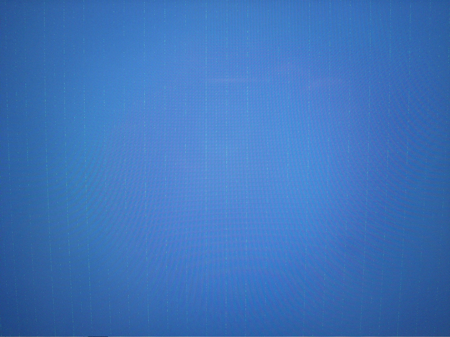

ich habe mir einen krachneuen Monitor gekauft auf dessen Marktstart ich lange gewartet habe. Gestern war es so weit, der Paketboote brauchte den Philips BDM4350UC 43 Zoll Monitor. Genau er sollte es sein, als größter bezahlbarer Monitor auf dem Markt.
Nun ist er angekommen aber er hat einen sehr seltsamen Fehler:
Bei einigen sehr wenigen Farbtönen erscheinen grüne, flackernde (rauschende), vertikate grüne Punkte auf geraden Linien. (siehe grün auf den Bildern) Je nach Farbe sind die mehr oder weniger oder gar nicht ausgeprägt.
Zieht man die Fenster an andere Positionen bewegen sich die grünen Linien nicht mit dem Fenster weg sondern bleiben genau dort (Voraussetzung: dort befindet sich eine “richtige Farbe”)
Es ist dabei egal in welchem Programm es ist. Firefox, YouTube oder Windows Explorer. Egal ob DP oder HDMI. 30 Hz, 60 Hz, 29 Hz, 59 Hz, alles mit dem Fehler. Auch Auflösungen spielen keine Rolle.
Zum Test habe ich einen anderen Rechner mit einer anderen, analogen Grafikkarte an VGA angeschlossen. Dieser produzierte den selben Fehler. Auch mein Laptop am Analogeingang produziert den gleichen Fehler.
Dreht man die Helligkeit an der Grafikkarte um 5 % kleiner oder größer gehen die grünen Linien bei der statischen Farbe weg, treten jedoch dann wieder auf bei Farben die 5% heller oder dunkeler sind (die dann jedoch der Monitor wieder gleich darstellt weil das sich aufhebt).
Mit dem EIZO Monitortest treten die Fehler NICHT auf. (Farben stimmen nicht im Test) Jedoch ist das Interface nicht Streifenfrei.
Ich habe die Einstellungen am Monitor schon zurück gesetzt – Fehler liegt weiter an.
Ich habe einen anderen Monitor (Dell Ultrasharp U2711) angeschlossen und diesen bei den gleichen Einstellungen betrieben – hier liegt der Fehler nicht an.
Ich habe auch den Bildschirmtreiber installiert – dies hat das Problem nicht behoben.
Ich habe mehrere alte Grafikkartentreiber versucht.
Ich habe die beigelegten Kabel benutzt.
Ich habe andere Kabel getestet.
Ich habe Windows 7 und XP getestet.
Beim ein und ausschalten verändert sich die Intensität manchmal. Oder verschwindet plötzlich ganz.
Manchmal ist auch einfach so alles ohne Fehler.
Ich habe alle elektrischen Geräte im Umkreis ausgeschaltet außer den Monitor und den Laptop. Hier scheint die Intensität geringer aber da ist der Fehler noch (zumindest ist es gefühlt weniger)
Hat jemand eine Idee was kaputt sein könnte?
Oder eine Idee was ich noch versuchen könnte?

Wenn da bei einem anderen Monitor auch auftritt, ist das Video RAM der Grafikkarte defekt, ansonsten der Fernseher.

Wenn es bei mehreren Geräten auftritt, wird es wohl der Monitor selber sein.
Teste ihn doch einfach an einer anderen Steckdose. Ich gehe aber davon aus, das der Fehler nicht verschwindet.
Ich würde den Monitor umtauschen.
Dann liegt es zu 99% am MONITOR/TV. Auch die haben mittlerweile einen Bildspeicher für die eingehenden Bilder. Und die regelmäßigen Abstände deuten imho auf einen Fehler in einer Speicherreihe hin...

Rufe ruhig den Kundendienst. Das ist ein Fehler.
Auch im Schlafzimmer an der Stekdose (bisheriger Testort: Wohnzimmer) mit Laptop im Akkubetrieb bringt den gleichen Fehler...
damit habe ich wohl elektromagnetische Fehler wenigstens 100% ausgeschlossen?
Wenn ich mir das so überlege könnte Mortal 1978 Recht haben denn: Bei der niedrigsten Auflösung sind die Punkte/Striche dicker und größer als 1 Pixel. Das könnte die Lösung sein!
Ein Bild bei 800x600. Gerade ist es nicht so schlimm mit dem Fehler. Das ist fast der komplette Monitor auf dem Bild (und ich spiegele mich darin).

UPS hat den neuen geliefert, der neue hat diesen Fehler bisher nicht.
