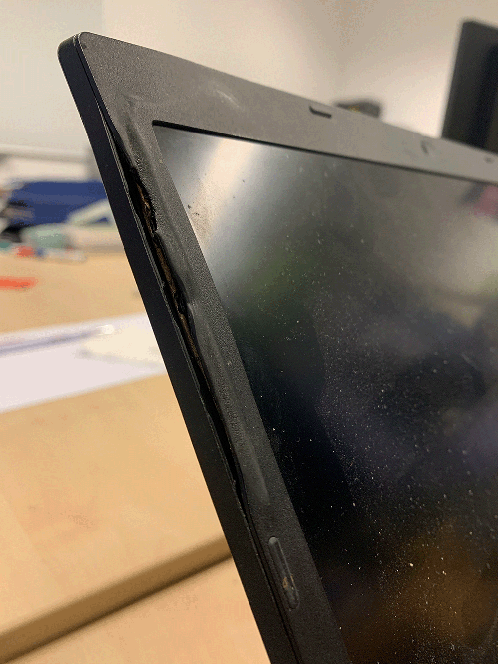

Moin,
ein Kunde hat uns eben ein Notebook von Lenovo reingebracht, es hat heftige Schmilz bzw Brandspuren am Display.
Hat jemand sowas schonmal erlebt oder gesehen ? Jemand eine Theorie wie sowas passieren kann ? Ich denke die Hitzeentwicklung kommt definitiv von Innen, bei einer Einwirkung von Außen dürfte das wohl anders aussehen.
Das Gerät ist natürlich minimal älter als 2 Jahre, ob Lenovo da wohl Kulanz zeigen wird ? Werde auf jeden Fall mal Kontakt mit denen aufnehmen, wollte mich aber mal zu eurer Meinung informieren.

Er hatte es angeblich aufgeklappt im Büro stehen, war 30 Minuten unterwegs, danach so vorgefunden.

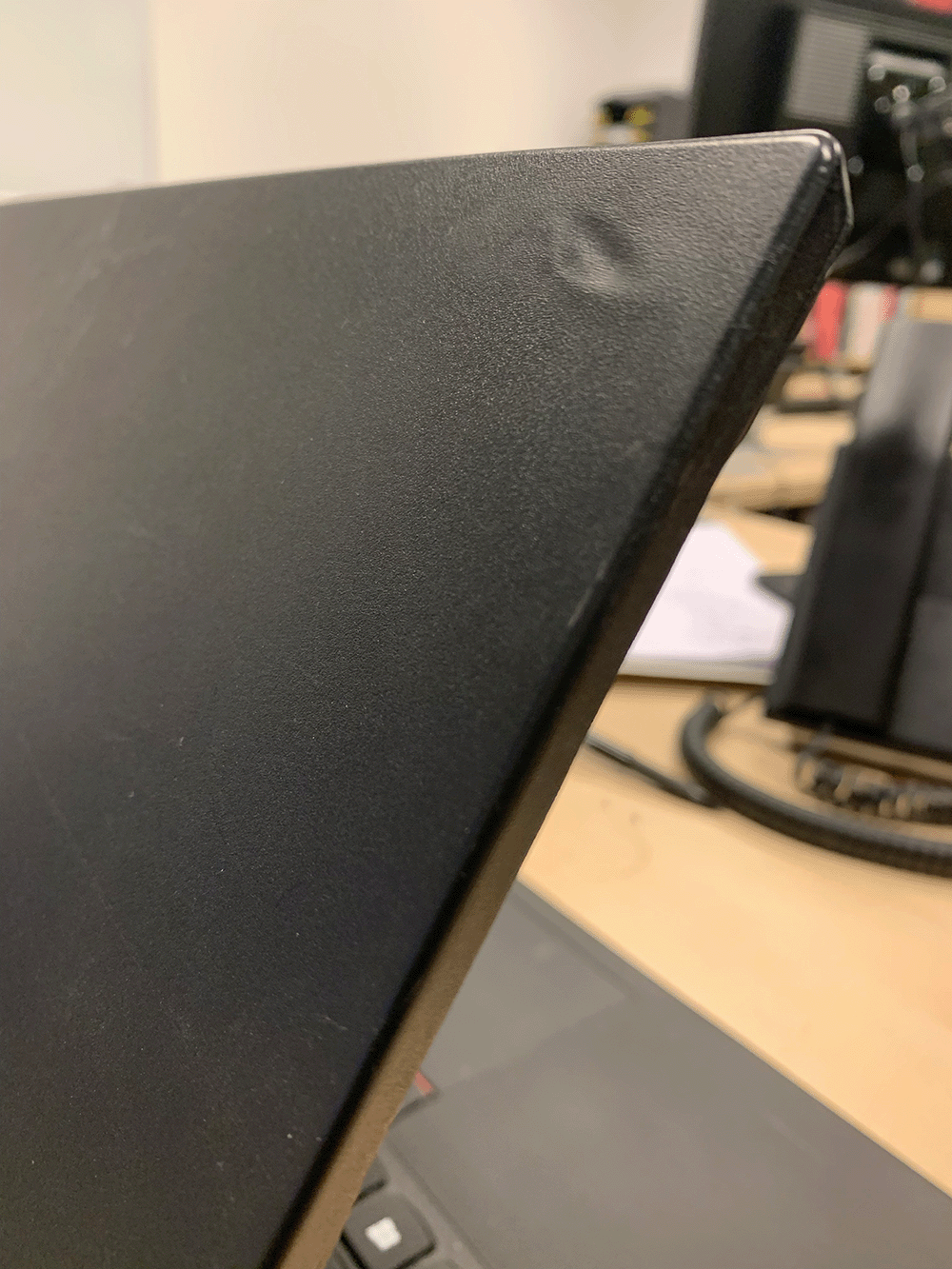

Ich weiß nicht ob das mit der Kerze so passt. Wenn sie hinter dem Laptop stand, dann wäre die Delle auf der Rückseite doch bedeutend größer und der Schaden an der Vorderseite bedeutend geringer ?

Tischlampe in Form von 600W Natriumdampf ? ^^ Ist in einem städtischem Gebäude passiert, Kachelofen und Lagerfeuer kann man ausschließen.
Ich hätte jetzt gesagt, dass die in einem 'Laptopdeckel' anliegenden elektrischen Ströme gar keine solche Hitze produzieren können, die für das Schmelzen von soliden Plastikteilen nötig wäre.
Eine Kerze würde Russ-Spuren verursachen.
Dann nimm einfach mal den Displayrahmen ab, dann siehst du ja sofort ob es von innen kam - was ich stark bezweifle.
Wenn es denn wirklich vom Display kam, sollte man das ja beim Zerlegen auch sehen können. Nur frage ich mich, was in einem sparsamen (!) Laptop überhaupt soviel Energie an der Stelle freisetzen könnte.

Ich würde aber auch sagen man sieht es sobald man den Deckel demontiert hat.
Das kommt doch eindeutig von außen, wahrscheinlich an einen heißen Zimmerofen, oder Kamin, oder Garten grill oder die Scheibe vom Backofen, oder von nem Halogenstrahler gelehnt oder mit dem Creme Brule Maker versehentlich abgefackelt.
Die stärksten Beschädigungen sind außen an der Gehäusekante, und nicht innen da wo das Display ist, am besten aufmachen, und reingucken.
Von selbst ist das nicht gekommen, das Plastik so schmilzt/zerstört wird braucht es Temperaturen von mindestens 180 Grad, eher mehr und das bei dem Schadensbild längere Zeit, so ab 20 Sekunden, natürlich je wärmer je kürzer.

Habe ein paar Jährchen mit der Reparatur von Kundengeräten (RMA industriell, keine Computer Hardware, aber Elekronik) gearbeitet, einmal mit dem Mikroskop oder ner Lupe reingeguckt, evtl. mit verschiedenen Licht-Spektren, nach dem Öffnen, da sieht man ganz genau von wo das herkommt, die lassen sich da keinen Bären aufbinden.
In dem Gehäuseteil dürfte die Wlan Antenne und vielleicht ein Käbelchen fürs Display liegen, wenn überhaupt.

Mach halt mal auf und zeig uns die Elektronik in dem Bereich. Meiner Erfahrung nach ist in so einer Ecke eher nur Display Rand. Elektronik ist meist am unteren Rand des Display Gehäuses
Eindeutig externe wirkung, Kerze, Lampe o.ä. schon oft gesehen.
