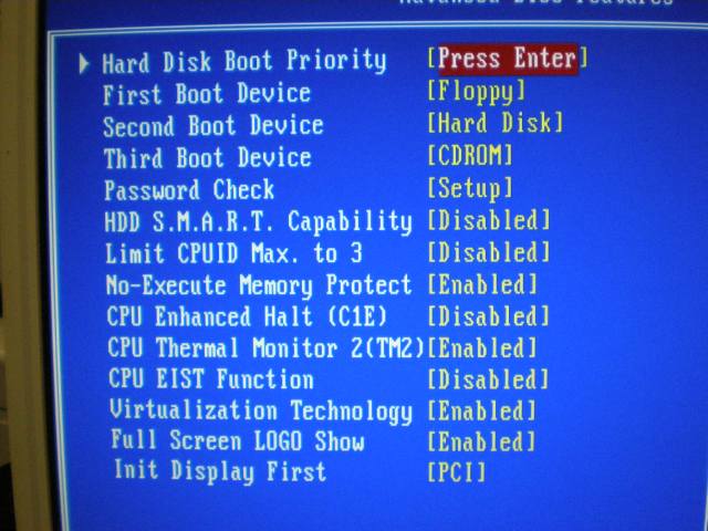

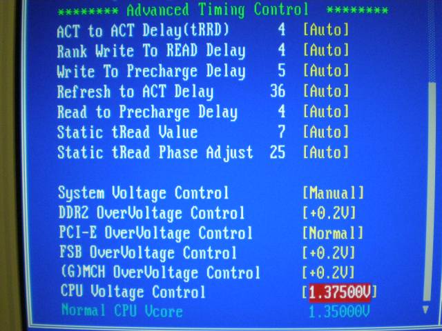

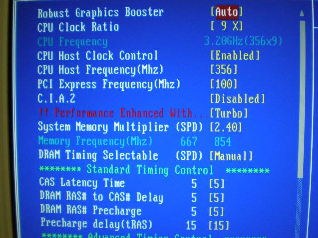

anbei 3 screenshots. mehr bekomm ich nicht prime-stabil, auch nicht, wenn ich vcore schrittweise erhöhe.
habt ihr mir ein paar tipps?

Dein Ram macht schlapp. Stell mal den Multiplier auf 2.
Was sagt der 8xMulti schon mal ausprobiert ? bei FSB und Overvoltage würde ich 0,3 sezen wen möglich.
Yop schaut aus ob der RAM rumzikt
MFG: Sen$
Lass denn Ram mit laufen das heißt 1:1 (FSB 350 = DDR2 700)
So musst du dich um den Ram nicht mehr Kümmer.
Oder setzt im auf DDR2 800 fest und dann Oc bis zu eine FSB von 400 dann hast du deine 3,6Ghz.

Ne, du hast keinen "s*****" gekauft, aber ich bezweifle, dass die North-Bridge bei diesen Einstellungen einen PL von 7 auch bei FSB400 zulässt.
Nein, Mist ist das bestimmt nicht. Aber läuft jetzt schon mit 850mhz außerhalb seiner Spezifikationen.
Um den Fehler beim Ram auszuschließen, stelle wie beschrieben den Multiplier auf 2 (so läuft der 1:1 mit dem FSB).
Allerdings würde ich direkt mal auf die 400mhz FSB gehen. Gib ihm mal 1,4v, Ramteiler 1:1 und guck, was geht.
1. der Ram braucht laut Hersteller 2,1 - 2,2v -> Dram Voltage +0,4v
2. geh doch erst mal hin und teste den Speicher: also Multi runter und FSB erhöhen (mit Memtest auf stabilität prüfen)
3. FSB vom Board testen: Multi runter, Ram-Teiler runter und FSB hoch (test mit Prime-Large)
4. Max. CPU ermitteln: Multi hoch, Ram Teiler runter und FSB erhöhen (test mit Prime-Small)
5. alles zusammen führen :jumpin:

so, probiere schon die ganze zeit diverse einstellungen:
meine maximale einstellung:
vcore: 1,3875
FSB und Overvoltage +0,3
Multi x 8
Ramteiler 1:1
fsb 400 mhz = 3,2ghz
mehr geht einfach nicht :( sobald ich fsb +5 erhöhe stürzt mir prime ab bzw.
der ganze rechner stürzt ab und fährt neu hoch.
ich glaube, bei 3,2 ghz ist feierabend:mad:

laut cpu-z bin ich bei core voltage 1,344 V
laut real temp 1.35 VID
