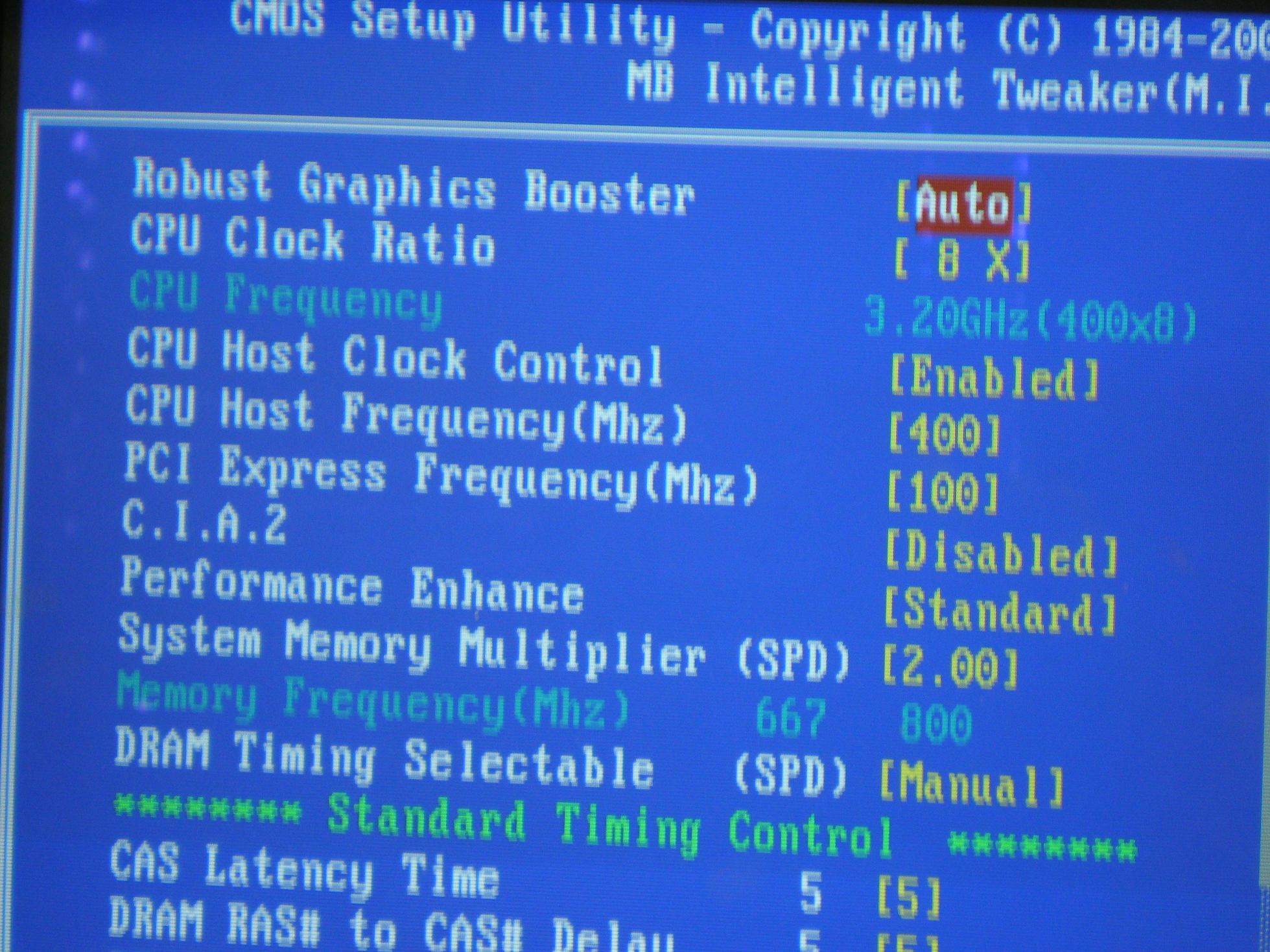

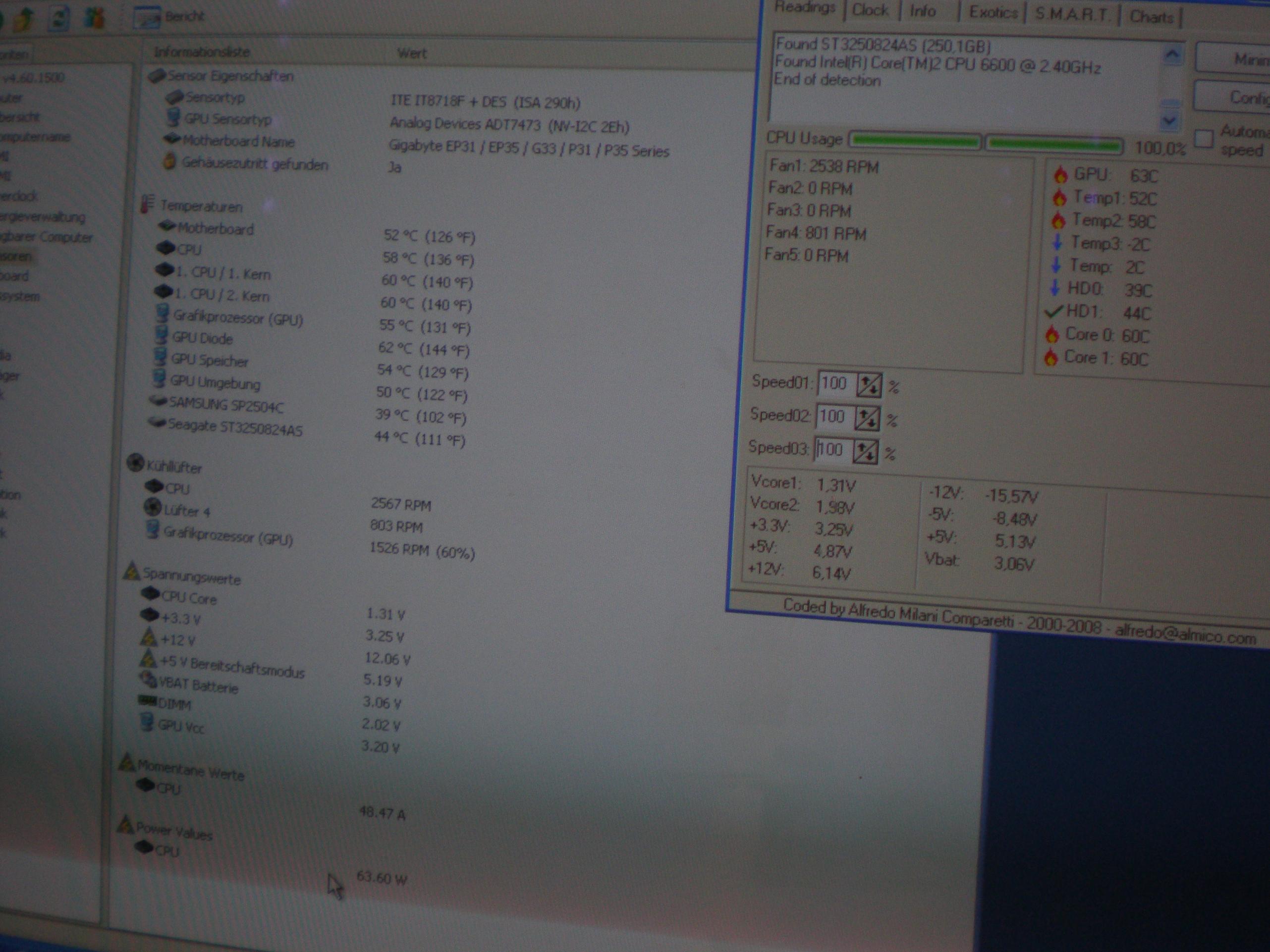

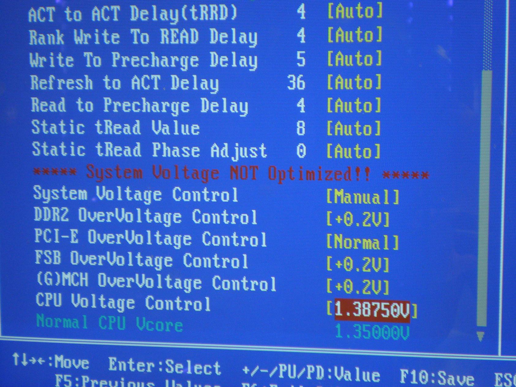

so, das sind definitiv die einzigen einstellungen, wo prime laufen. hab schon alles mögliche probiert, ohne erfolg.
temps unter prime:
cpu 1+2 60°C
volt laut everest:
cpu 1.31v (im bios 1.375v eingestellt)
dimm 2.00v (im bios 2.1v eingestellt)
den rest seht ihr auf den screenshots.
wenn ich die mhz +10 erhöhe, brauch im mindestens vcore + 0,1v = ich find das ganz schön heftig.

Servus,
a-cut schrieb:
temps unter prime:
cpu 1+2 60°C
Wie sieht's mit der MB/NB Temperatur aus? Mit SpeedFan mal ausgelesen?
a-cut schrieb:
volt laut everest:
Für 3,2GHz ist die Spannung meiner Meinung nach extrem hoch! Bei mir liefen 3,2GHz mit 1,29375V!
Ich würde versuchen die NB Spannung zu erhöhen - Temperatur des MB bzw. der NB beachten!
Das ist extrem bei 3,2GHz. Wie hoch ist denn deine VID? Ich schätze mal 1,325V, oder? Les die doch bitte mal aus:
CPU-Z -> About -> Register dump -> cpuz.txt -> max VID
Gruß
ultra
Servus,
die VID ist recht hoch, da kann ich mir das gut vorstellen das du eine so hohe VCore brauchst!
Außerdem bist du bei der Mainboard Temperatur schon bei über 50°C! Ich hab für meine 3,5GHZ 32°C auf dem Mainbaord gehabt!
Wie ist denn dein Gehäuse gekühlt?
Gruß
ultra

Servus,
wie gesagt: Ich hätte versucht die NB Spannung etwas zu heben, wobei ich ganz ehrlich sagen will, dass ich mehr als 50° Mainboard Temperatur zu hoch finde.
Nur um nochmal sicher zu gehen:
VCore: 1,375V
Speicher läuft auf (400 * 2 =) 800MHz
Multi: 8
FSB: 400 MHz
Alles andere auf Manual bzw. 0,02V über Normal
Gruß
ultra
edit:
- Die VCore kannst du ja noch etwas anheben (VID + 10% = 1,485V).
- Wie schaut's mit LLC aus? Enabled oder Disabled?
- Wie sind die GTL's eingestellt?
nein, solche bezeichnungen hab ich nicht im gigabyte p35-ds3.
ich geb auf. ich bleib bei 3.2ghz. mehr ist leider nicht drin
Noch hast du ja - was die VCore anbelangt - spielraum.
Versuch einfach nochmal die VCore etwas zu erhöhen. Wenn du die CPU mit +0,0625V stabil bekommst, weißt du das die CPU nicht viel mehr hergibt und das nicht das Mainboard schluss beim übertakten macht, sondern die CPU!
