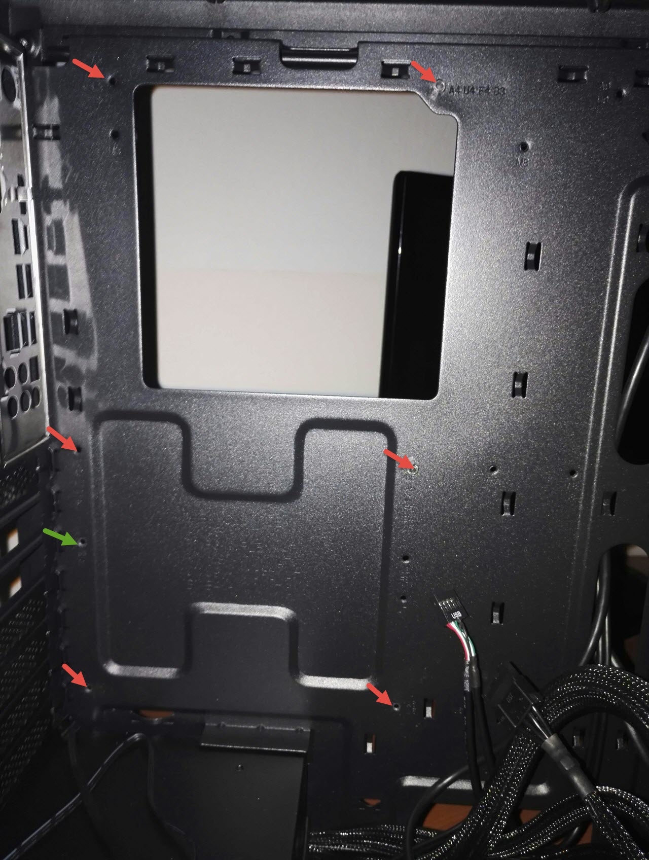

Habe das vorher fotografiert. Bin jetzt nur nicht mehr zu Hause.
Bei deinem Gehäusebild fehlen aber noch ein paar Abstandhalter, die musst du selbst an den passenden Stellen reinschrauben.
Das hab ich mir jetzt im Nachhinein auch gedacht und das war wahrscheinlich mein Fehler weil da waren noch welche dabei...
Am besten hat sich die Null-Methode immer noch bewährt.Besorg dir einen Beeper und dann nochmal alles checken.
Ich hab dir mal im Bild vom Gehäuse die 6 (rot) bzw. 7 optional (grüner Pfeil) Positionen für die Abstandhalter markiert
Vielen Dank AdoK für deine Mühe :). Besorge mir jetzt mal einen Beeper und dann schaun wir mal vielleicht is es noch zu retten... danke euch schon mal für eure Tipps.

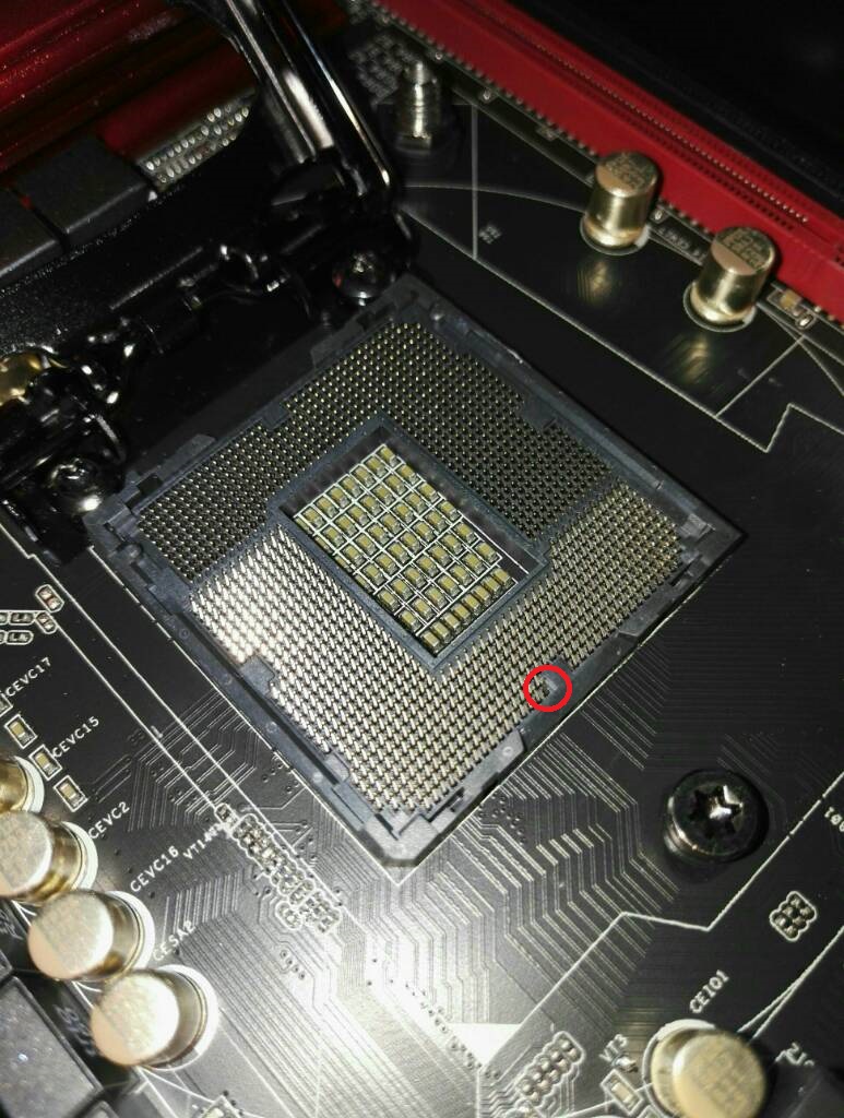

Ist der eingekreiste Pin auf dem Bild in Ordnung oder steht der etwas hoch ist immer etwas schlecht zu erkennen da seitlich fotografiert.Kann aber auch täuschen

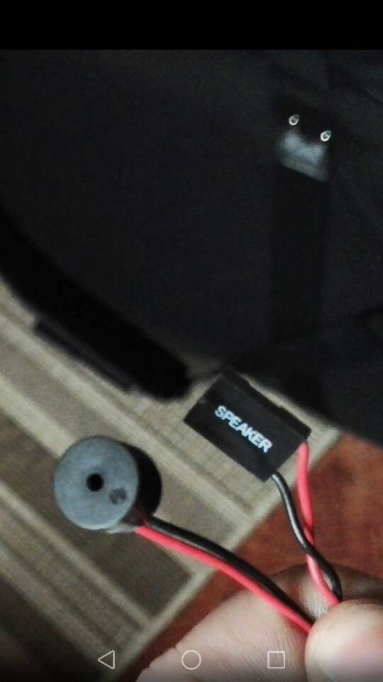

Ich schau nachher nochmal nach. Kollege von mir hat nen Speaker. Solte passen. uploadfromtaptalk1458922556605.jpg
Bin jetzt ca. bis nach Mitternacht unterwegs :D. Danach teste ich nochmal. Ich erstatte euch Bericht. Vielen vielen Dank!!
So Freunde. Hoffe dass noch jemand wach ist. Habe den Speaker angeschlossen. Batterie raus 5 min gewartet angeschaltet. Beept drei mal.
Habe den jeweils einen RAM reingemacht. Also einen ausprobiert in allein 4 Slots und dann den anderen in allen 4 slots. Keine Reaktion vom Speaker... heißt dass beide Riegel sind hin?!

für mich hast du nach wie vor nicht hinreichend erklärt, wie du das board genau verschraubt hast. du schreibst dass du keine weiteren abstandshalter verbaut hast, so stelle ich mir die frage ob das board auf dem gehäuse aufgelegen hat, wenn ja, dann ist des mit ziemlicher sicherheit defekt.
Also die RAM Riegel gehen streng rein das stimmt aber hab sie so reingemacht das bis der Clickmechanismus eingerastet is und hab geguckt ob sie richtig sitzen. Das sollte also nicht das Problem sein.
Verschraubt hab ich das Mainboard an der kompletten rechten Reihe und bei der linken reihe nur die beiden untersten Schrauben. Abstandhalter waren nur bei der rechten Reihe die ersten Beiden von oben.
