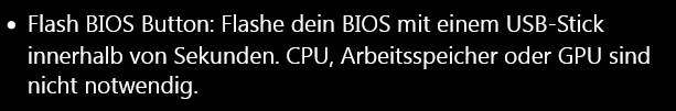

Die Flash-Möglichkeit ohne CPU, was dein Board ja bietet, ist in meinen Augen Russisch Roulette. Man tut irgendwas blind. Wozu das gut sein soll, weiß ich aber nicht.

Wenn keine CPU zum Flashen erforderlich ist, kann es sein, dass Fehlversuche glimpflich ausgehen. Würde ich mich aber nicht drauf verlassen. Ansonsten startet das Board aber nicht mehr und es ist auch kein Flashen möglich. Darum ist der Baustein dann unbrauchbar.
