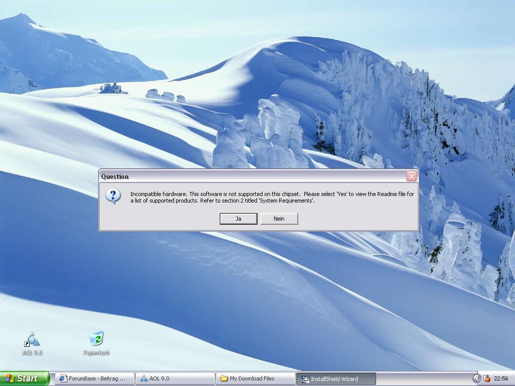

Chipsatztreiber habe ich schon mehrere versionen ausprobiert. Funzt auch nicht. Sicher das dieser Treiber etwas bringt?
Wenn ich das installieren möchte kommt folgende Fehlermeldung:

den raid-treiber? dann braucht man den wirklich nicht. der chipsatztreiber bringt schon was. bei mir (inte-board) hat er den s-ata-treiber mit installiert. (hab mein system auf die s-ata platte kopiert und boote nun von dieser.) langsam fallen mir aber keine möglichkeiten mehr mehr. hast du schon mal den support von asus bemüht?
