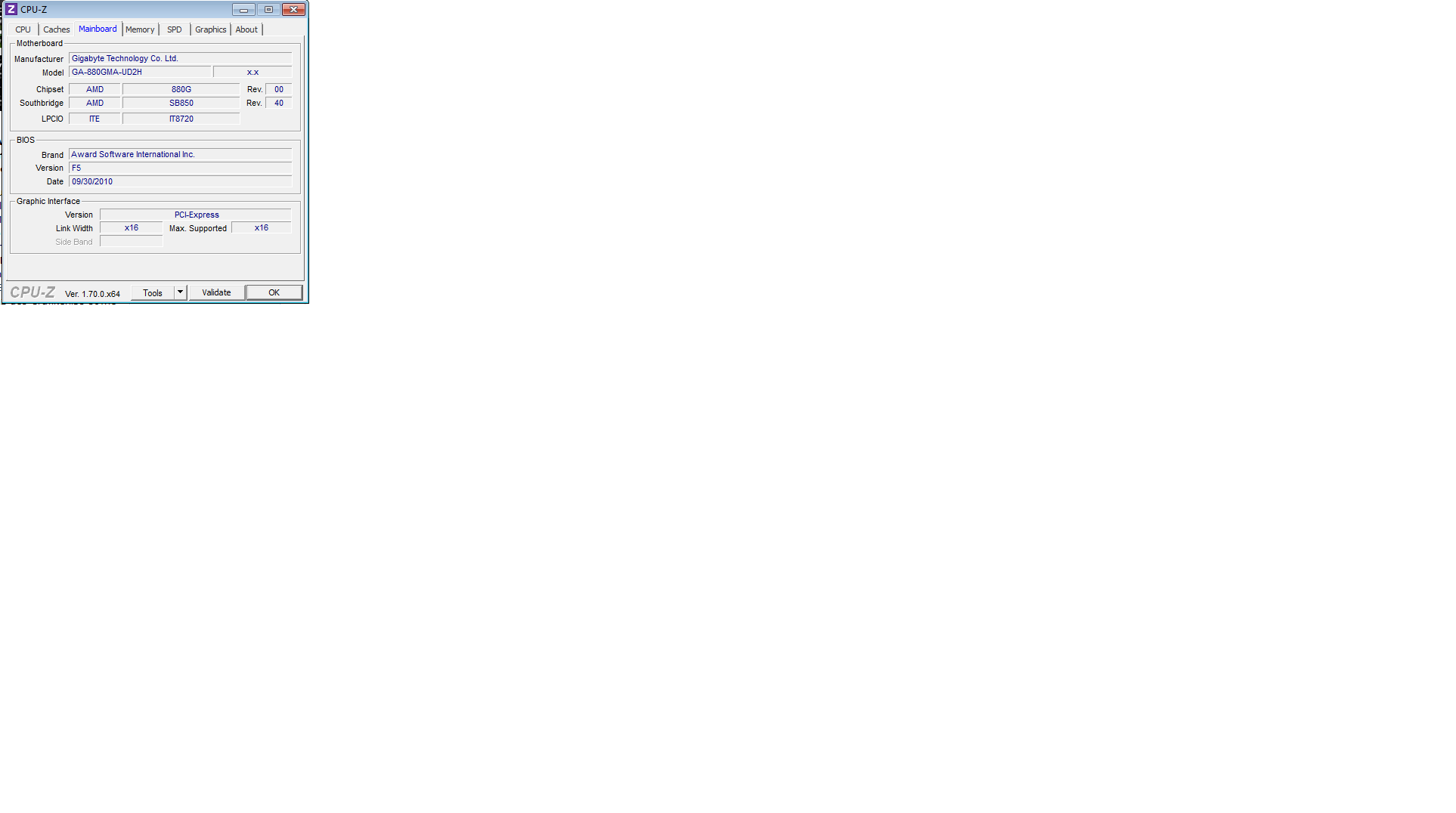

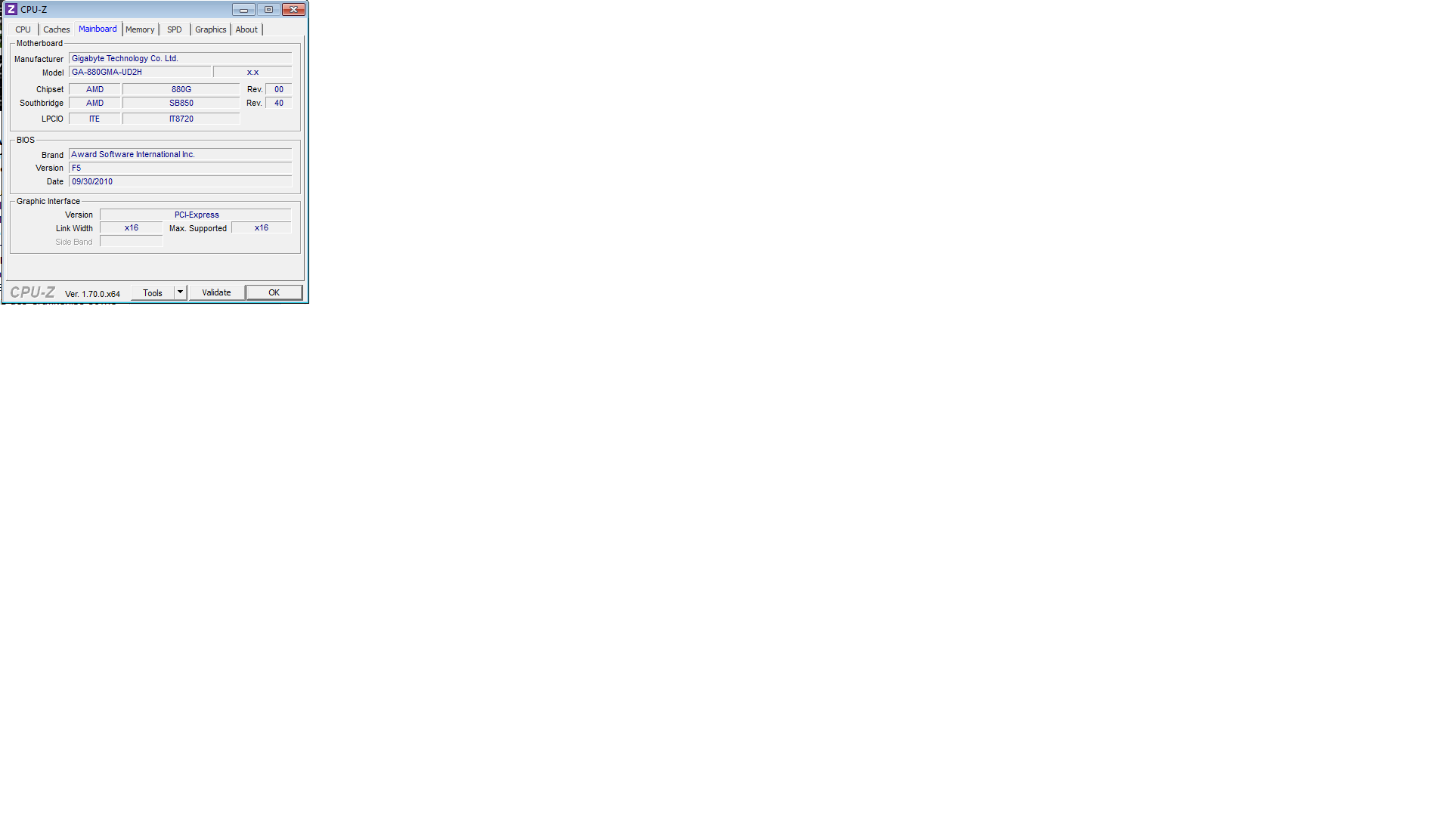

Hier das Mainboard (sorry war noch auf der arbeit als ich den post erstellt habe) mainboard-test.png

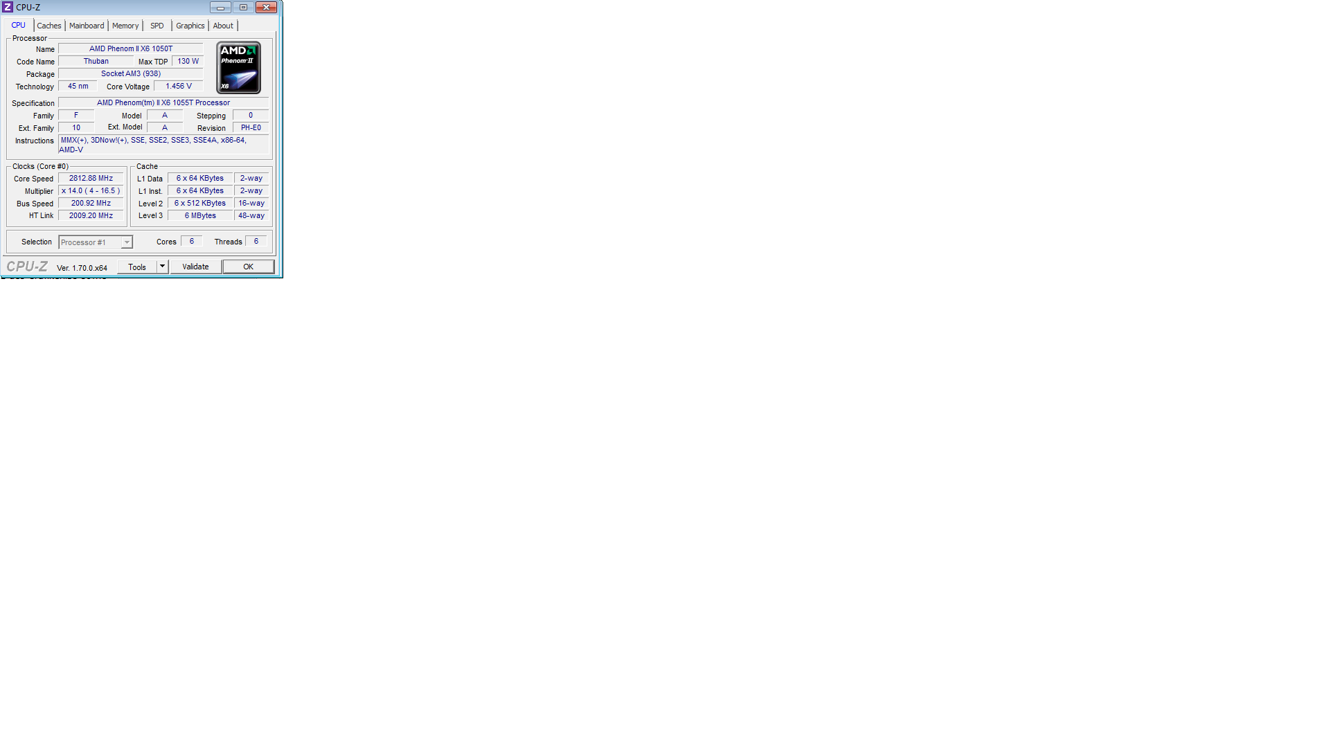

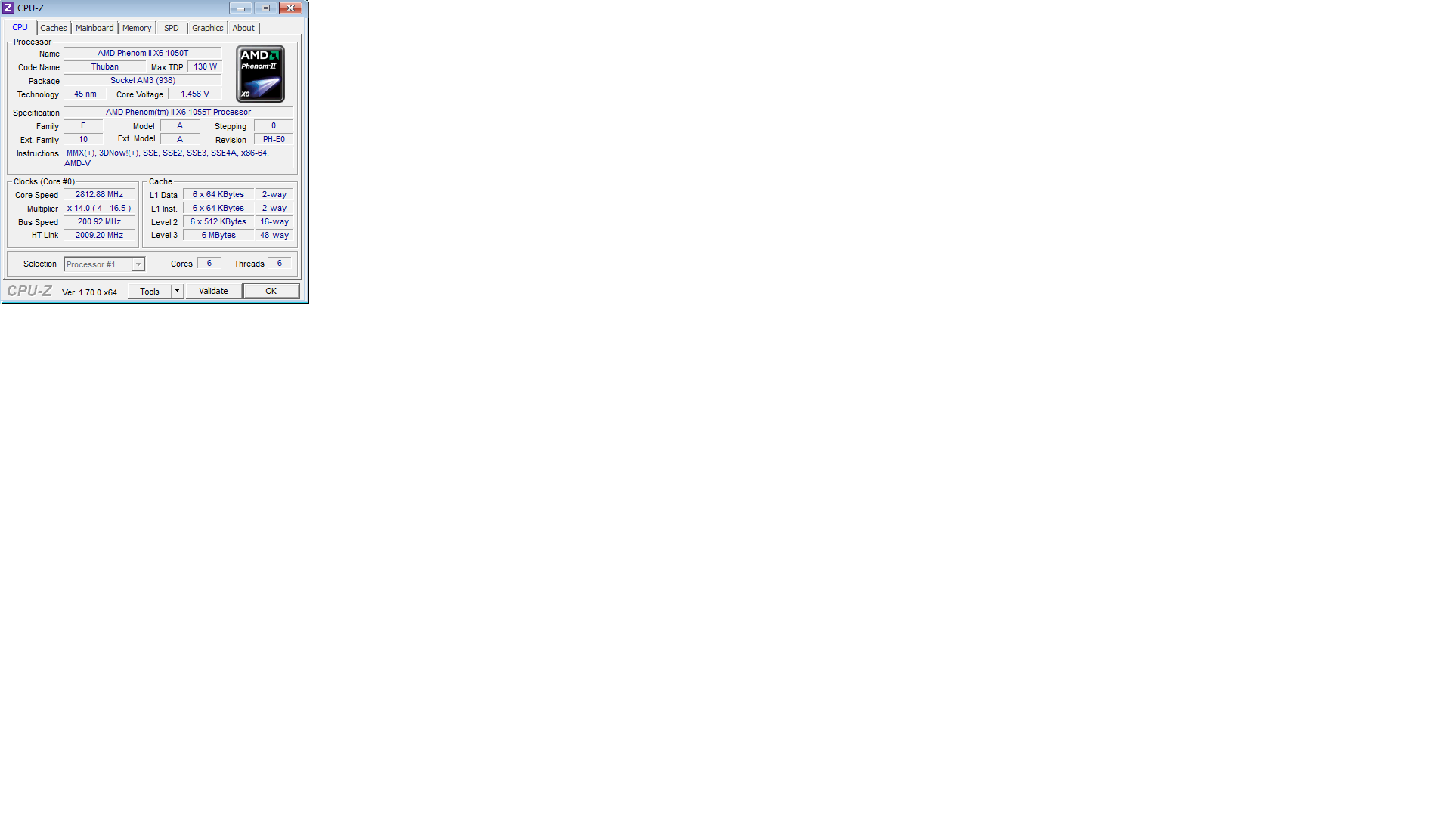

cpu-test.png und die Cpu auch nochmal dazu.

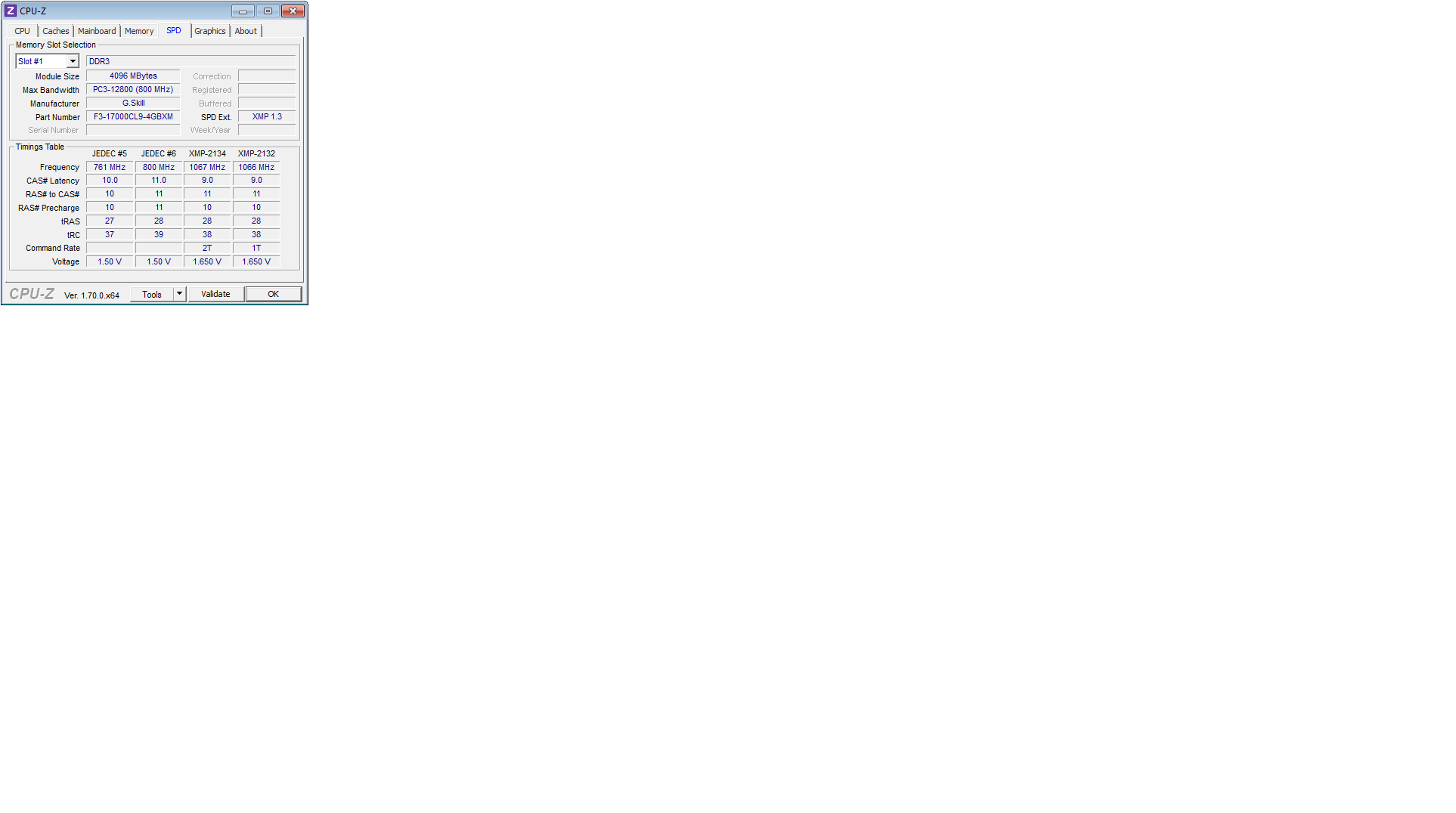

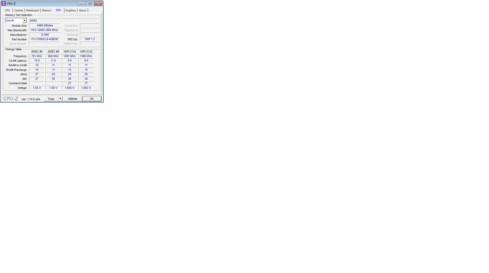

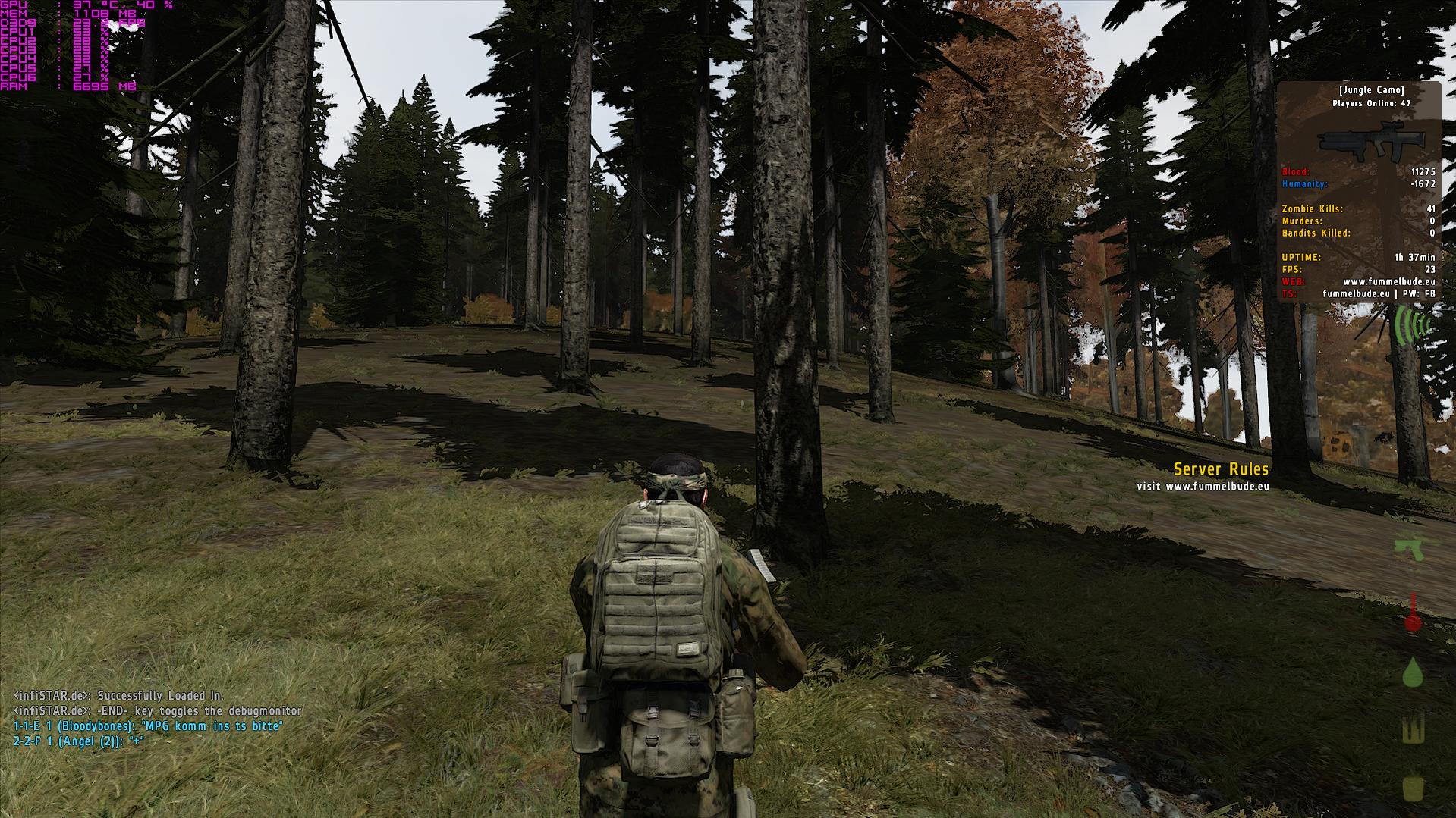

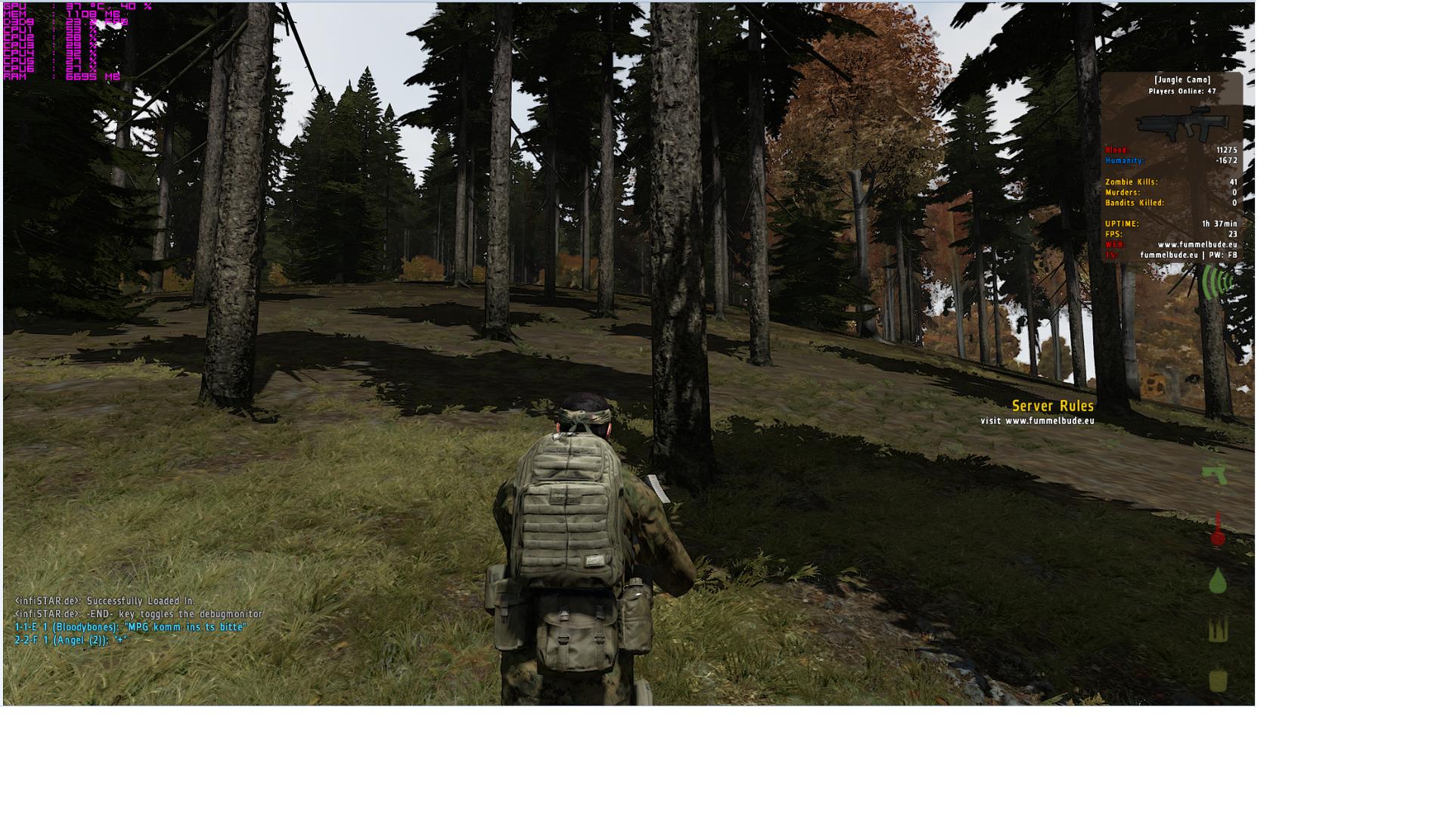

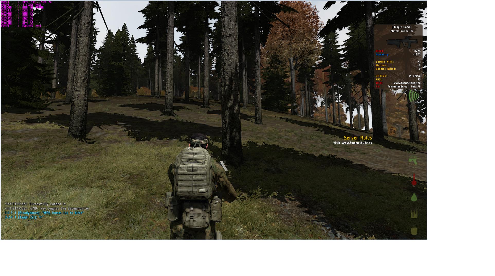

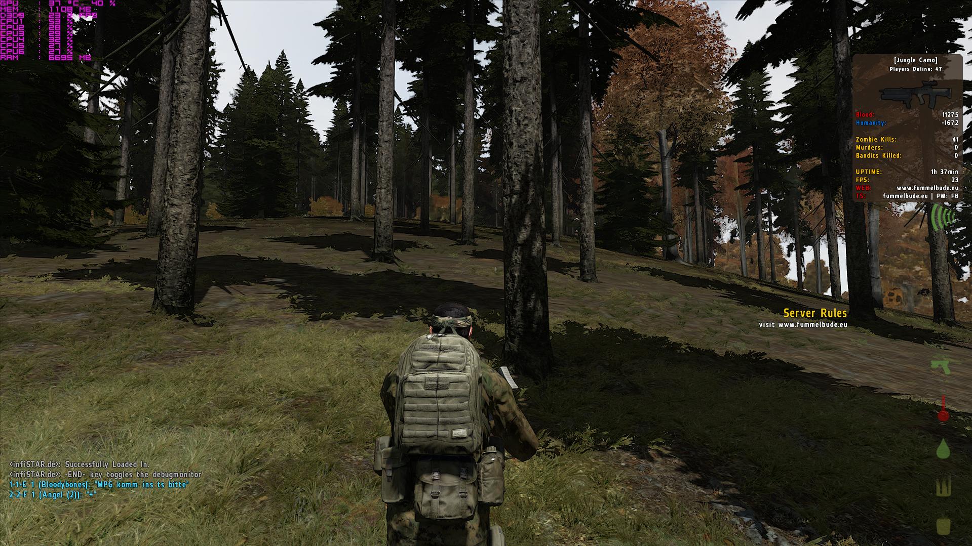

hey hier nochmal die auslastungen in dem Spiel "DayZ" ich befinde mich in einemy Wald mit wenig Umgebungsfläche ,keine Spieler interaktionen etc. ArmA2OA 2014-08-27 17-37-11-09.jpgArmA2OA 2014-08-27 17-37-11-09.jpgdayzusage.jpg
keine ahnung warum das jz 3 mal hochgeladen wurde , sorry

CPU1 zeigt nur 53%, sollte also reichen.

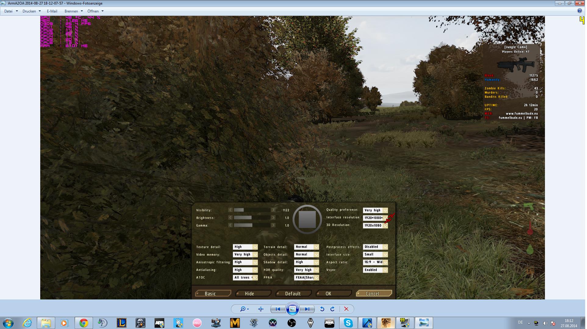

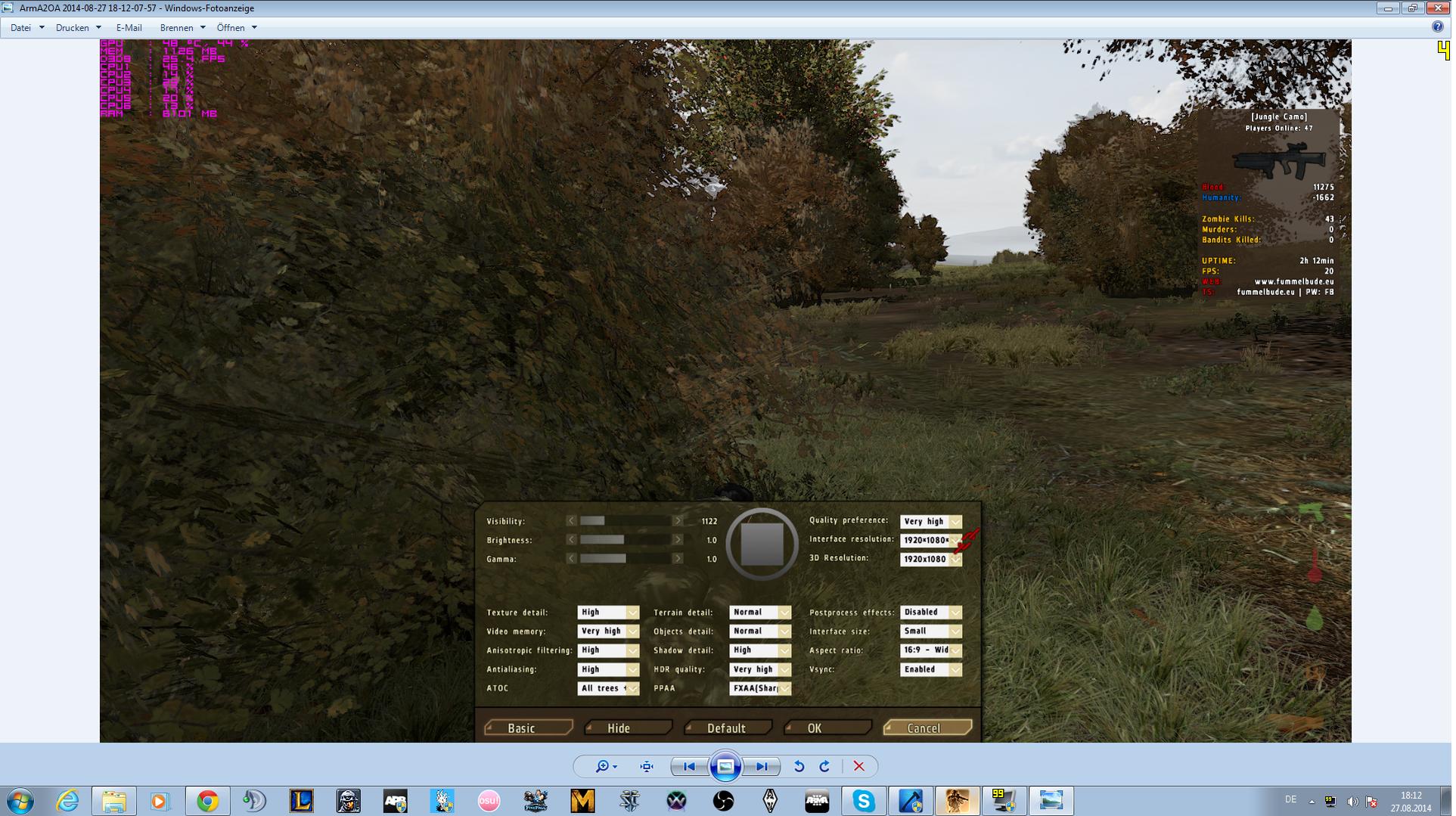

die frame drops sind ständig da, soll heißen auch wenn ich flach liege und nichts tue kommen die einbrüche. grafikeinstellungen sind normal dayzsettings.jpg
