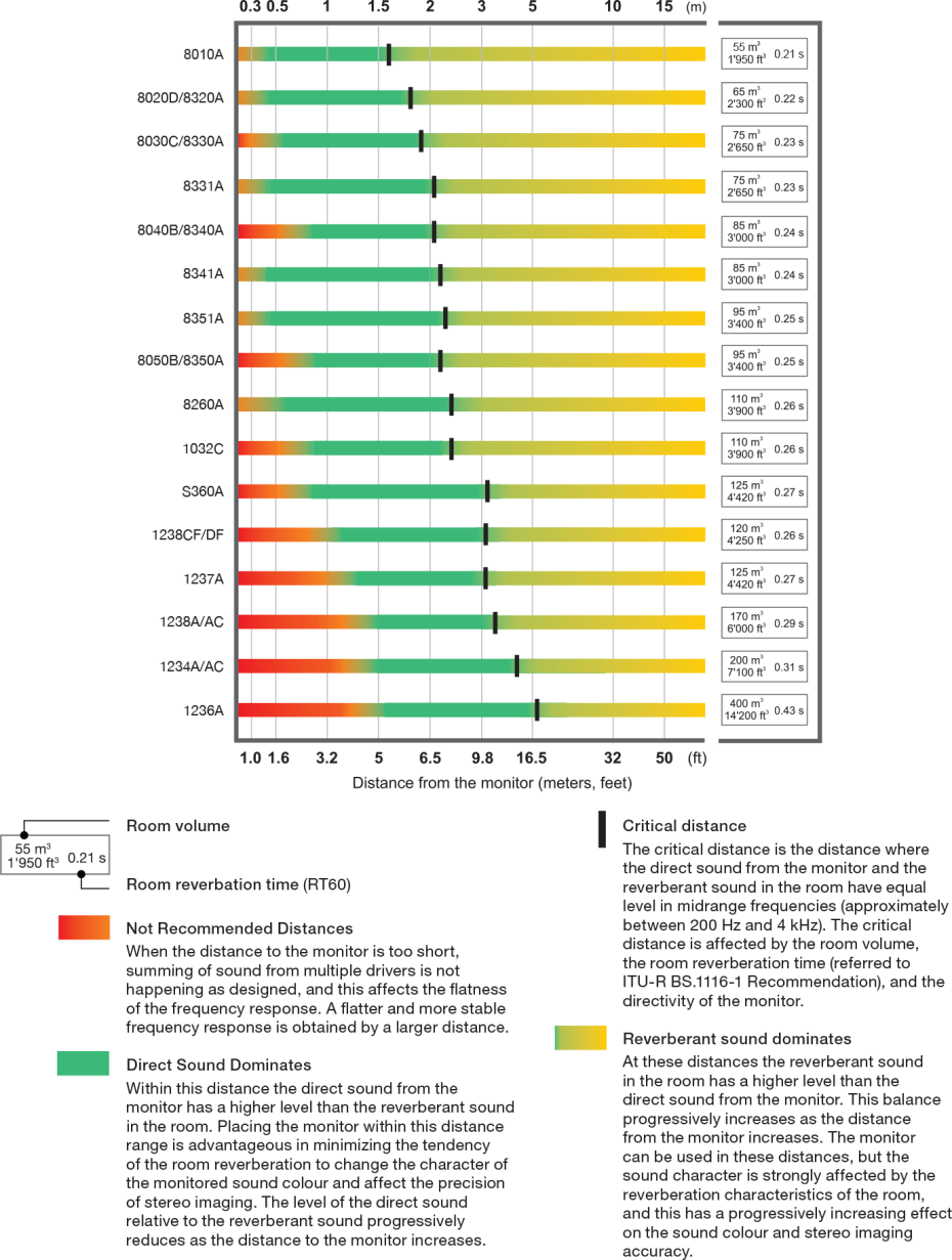

Die 7er scheinen mir allesamt zu groß für meinen Use-Case zu sein. Ich bezieh mich dabei auf eine Tabelle von Genelec mit Abstands-/Raumempfehlungen:
Danach käme eigtl. fast immer nur das fast kleinste Modell in Frage. Dazu kommt, dass der Schreibtisch höhenverstellbar ist und ich daher keine 20kg Boxen draufstellen kann.

Quasi so im Bereich der Genelec 8010, wobei ich mir auch Neumann KH 120 A kaufen würde, wenn die soviel besser sind (und bei dem geringen Abstand Sinn ergeben).
Die Genelec 8010 haben bloß 3" TMT, etwas größer darf es schon sein. Die Neumann KH 80 (4") gehen gemessen bis ca. 55Hz (-5dB) runter, 5" Monitore schaffen so 45-50Hz, noch größer ist auf dem Tisch vielleicht nicht ideal.
