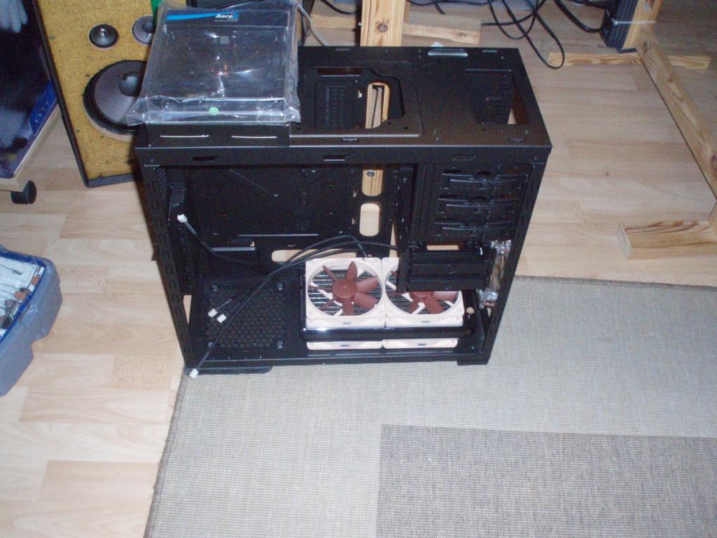

Vergess den Cooler Master CM690 II Pure Black für WaKü.
Der ist zu klein um vernünftige Radiatoren aufzunehmen.
Ich wollte 2 280er und ein 120er dort drin vebauen. Klappt nicht.

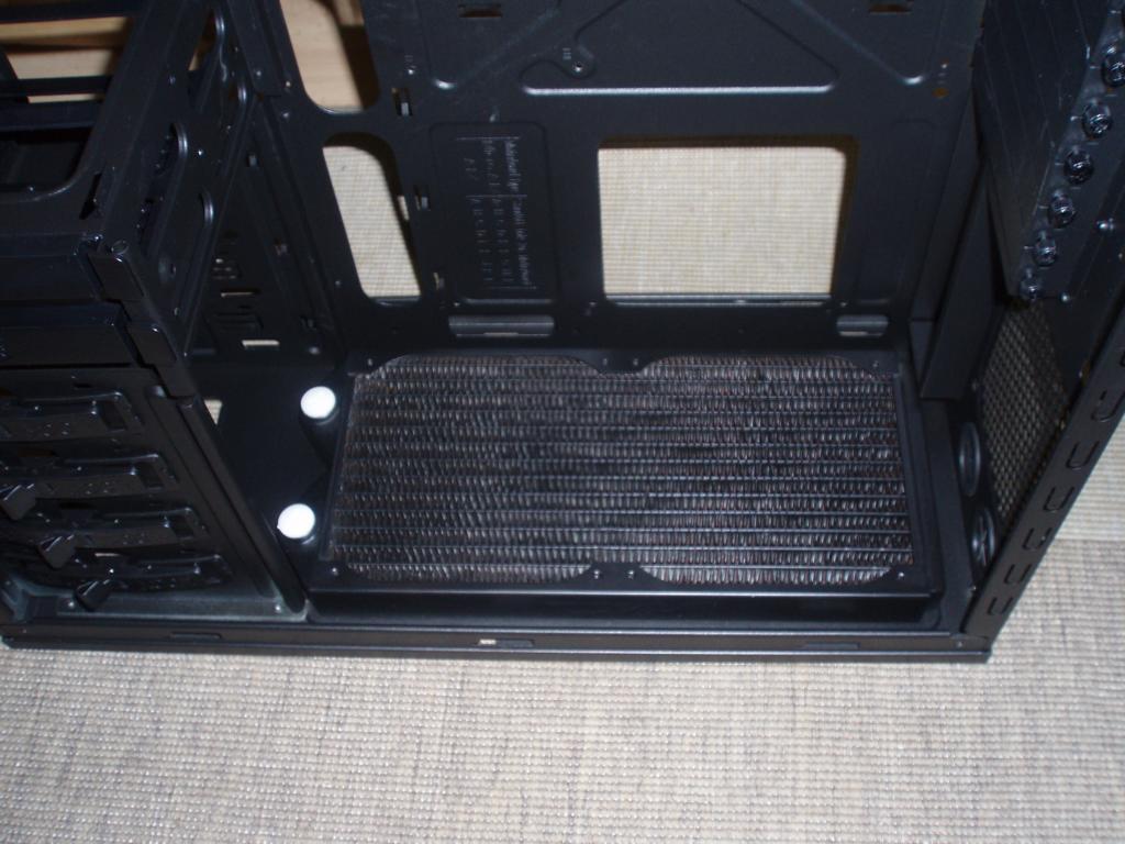

Es geht nur 1*280 unterm Deckel (und von den bekannten Radiatoren nur einer, der MagiCool SLIM DUAL 280 MC Radiator-alle andere sind zu groß). Vielleicht ein 360er, aber dann sind 2*5,25 Schächte weg.
Am Boden anstatt Festplattenkäfig 1*240, der aber auch nur wenn das Netzteil < 18cm ist, sonst nur ein 140er, und an der Rückwand ein flacher 120er mit Lüfter. Dafür darf aber die Mainboardkühlung keine Schlauchschlaufen im Weg haben.
Und es wird dann arg eng!
Viele Grüße
GliderHR

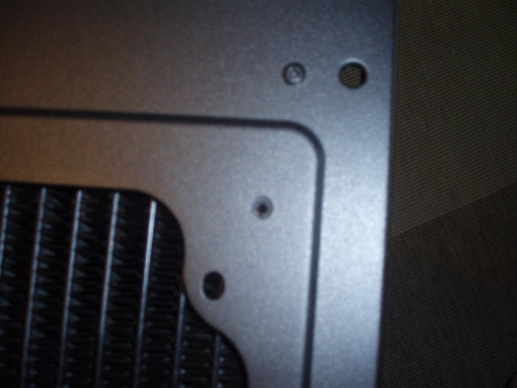

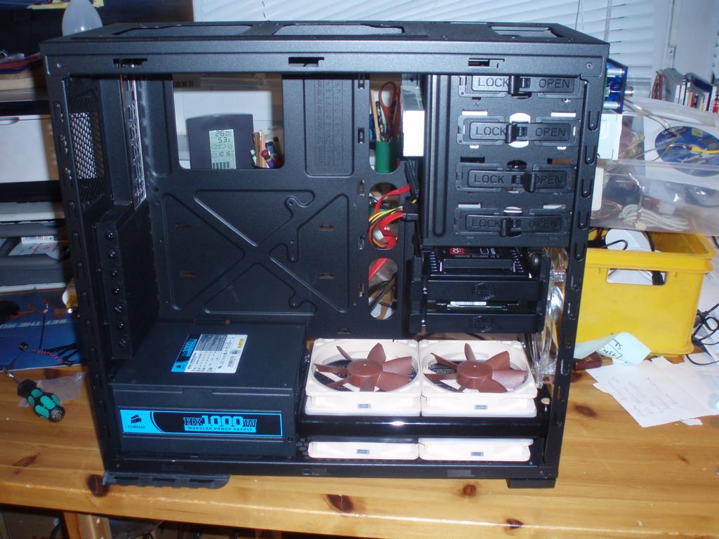

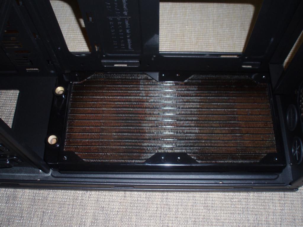

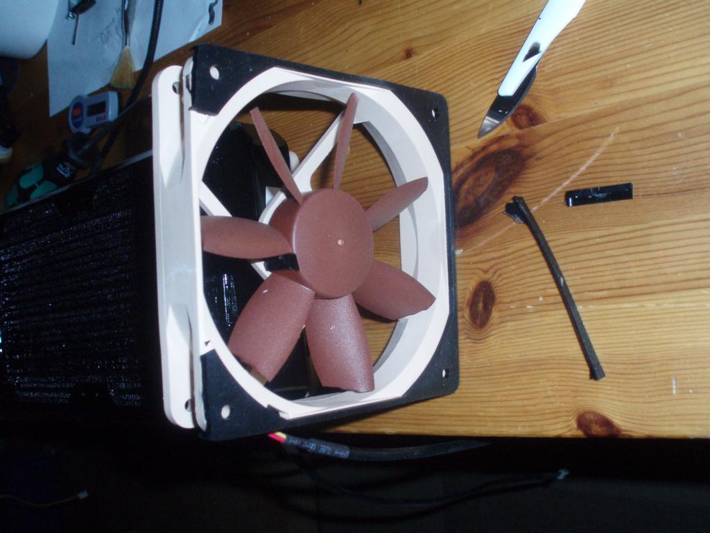

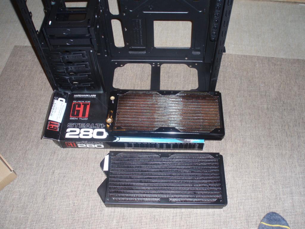

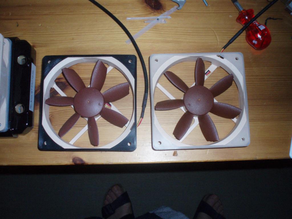

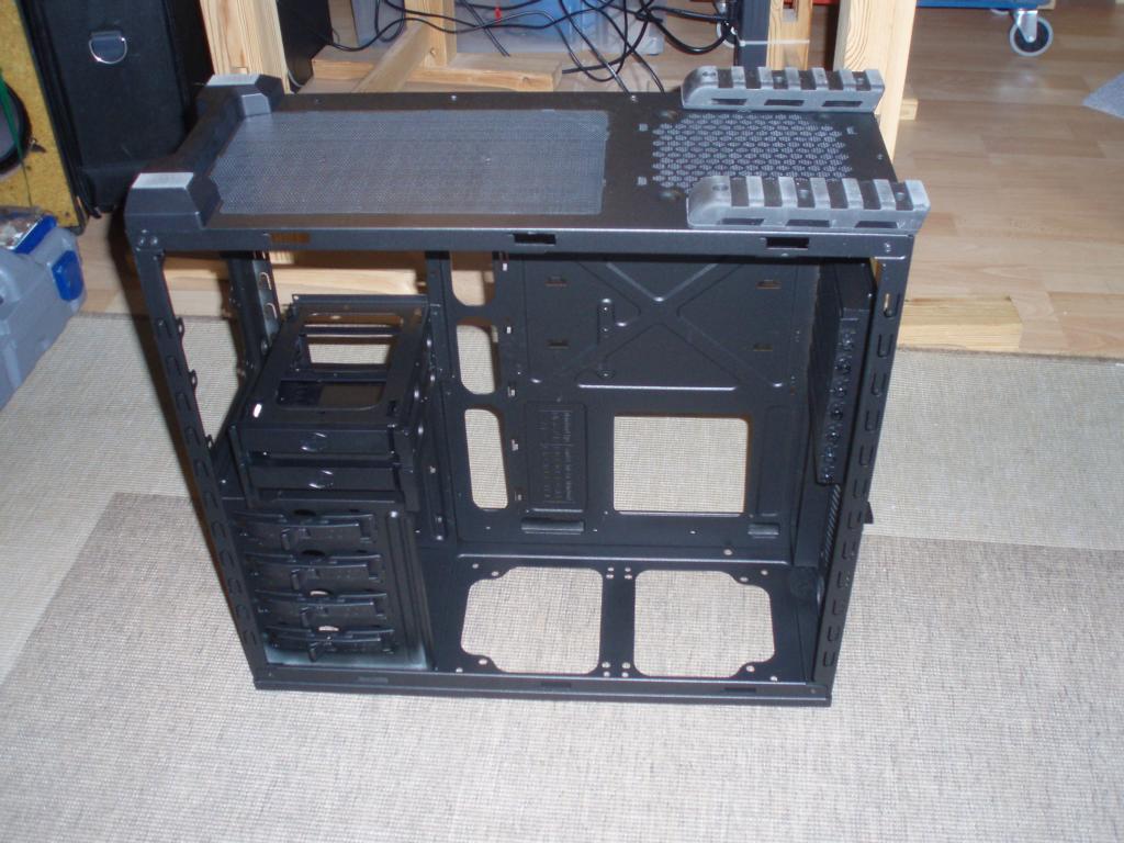

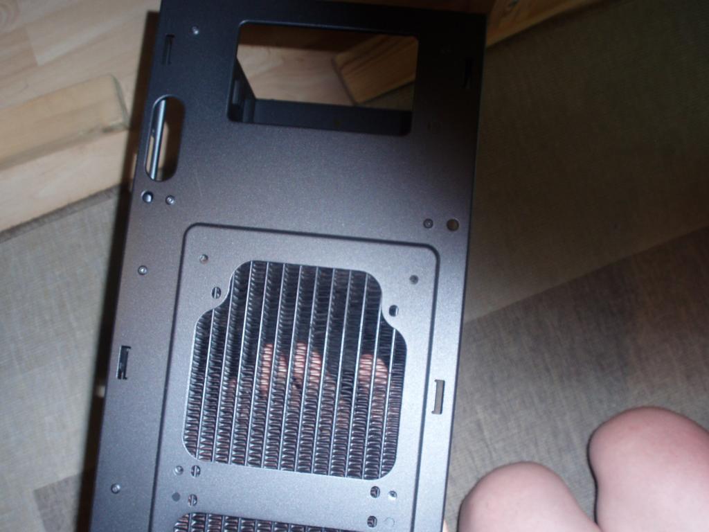

Edit: hier ein paar pics von den ersten Anpassversuchen, der GT280 geht zwar rein, es müssten aber alle Löcher neu gebohrt werden.
Der magiccool hat 4 Überlappungen der Lüfterlöcher mit seinen Gewinden (d.h. er wird später nur durch 4 Schrauben gehalten.
Anpassung des 240er Radiators: Netzteil ist ohne Kabel für HDD/GrKa! => wenn wassergekühlt, muss ein anderes Netztei da rein - oder ein anderer Radiator - werde mir noch einen 140er beschaffen.

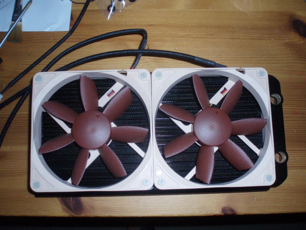

Lüfter werden mit Silikondämpfung verbaut.
