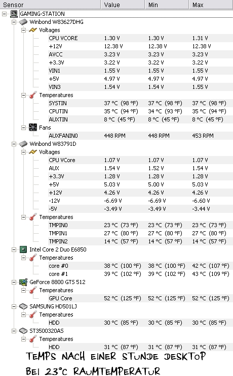

Kurze Zwischenfrage, was is'n das für ein Programm um deine Temperaturen usw. anzeigen zu lassen? Sieht irgendwie viel besser aus als Everest!
Thx, Nickmann

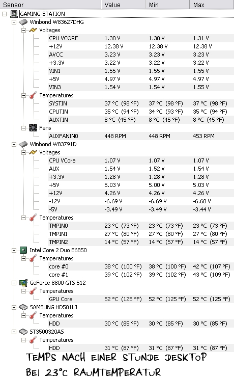

Temps sind deutlich runter, unter Last sind es bei der Graka 10° weniger und bei der CPU etwa 5°.
