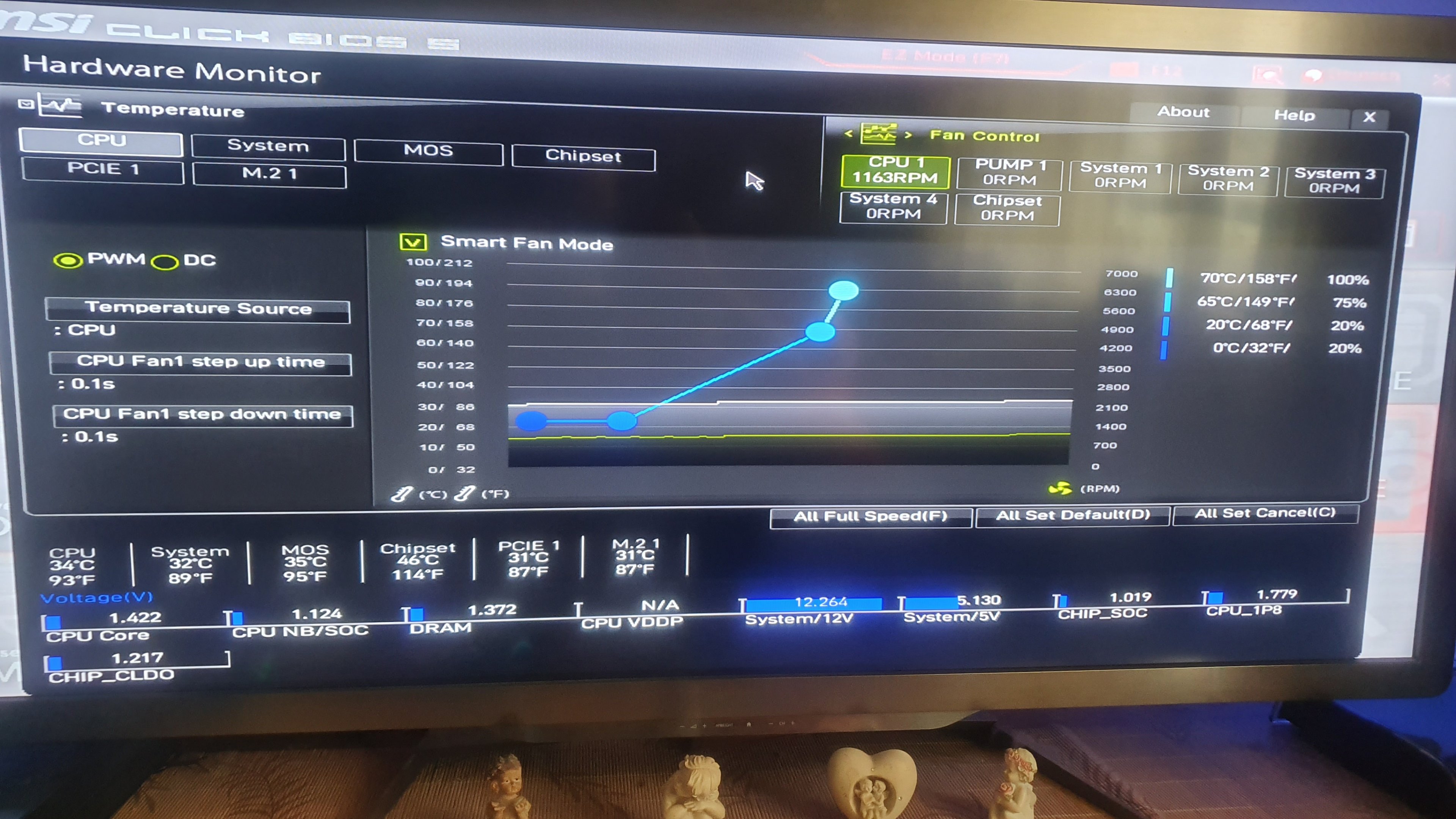

Die Temperatur auf dem Screenshot sieht ja erstmal ok aus. und die Spannungen auch. Dram Spannung etwas hoch, aber das könnte einfach aus dem XMP Profil sein und dann in Ordnung.
