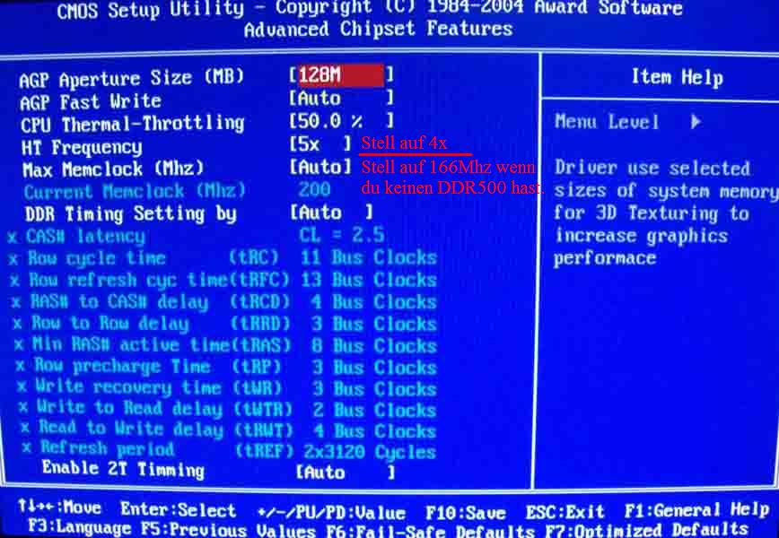

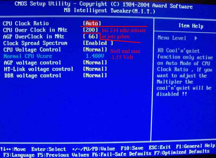

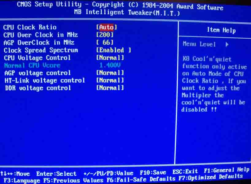

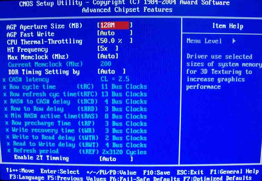

Hallo ich möchte gerne wie viele andere auch meinen Athlon übertakten. Darum habe ich das Forum durchstöber und die Einstellungen gesucht und gefunden . Ich möchte gerne die AGP-Frequenz auf den Wert "66 MHz" fixieren und den PCI-Takt auf 33 MHz . Dazu kommt noch dass der ddr takt auf 200MHz bleiben soll, damit er nicht übertaktet wird wenn ich den FSB erhöhe. Nun habe ich das Problem dass ich mit meinem Bios nicht klar komme , ich habe ein Gigabyte Board das GA-K8NS Ultra-939. Hier sind noch ein Paar Bilder der Bioseinstellungen die ich machen kann.

mach mal den HTT multiplikator auf 4x
Hast du DDR500?

Die erste Grafik da steht was von HT-Frequenzy, das ist der Multiplikator von Deinem HT-Takt. Steht bei 5x. Grau darunter steht 200. Macht 5*200 = 1000 Mht HT-Takt.
Auf dem 2. Bild steht in der 2. Zeile "CPU overclock in MHZ", steht bei 200. Das ist der sogenannte "Referenztakt".
Den kannst Du anheben auf 240, wenn Du darüber die "CPU Clock Ratio" von Auto auf
EDIT:Disabled oder MANUAL stellst. Bei Auto könntest Du wohl eventuell gar nix ändern in den anderen Optionen....
Den Cool und Quiet sollte man beim Übertakten ausstellen.
Ich denke Dein Bios würde es wohl automatisch machen, steht jedenfalls rechts daneben als Erklärung. Mach es lieber selbst... Trau keinem Bios... :p
Aber vorher bitte die HT-Frequenz auf 4x stellen, da Du sonst mit 5x240 Mhz= 1200 Mhz HT-Takt ein Problem hättest! 4*240 = 960 Mhz ist da schon besser, und die 40 fehlenden Mhz im HT-Takt sind nicht messbar.
Und noch wichtiger ist, das Du Deinen Speicher auf DDR 333 herunterstellen MUSST im Bios, da folgener Effekt entsteht:
240:200 Referenztakt= 1,2*333er Speichertakt = 399 Mhz effektiv-Speichertakt :D
Wenn Du 400er Riegel hast ist das das Optimum. Falls man 333er speicher hat kann man den auch benutzen, indem man im bios auf 266er Speicher stellt. Rechnung:
1,2 * 266er Speichertakt = 319,2 Mhz effektiv Speichertakt
Bei 240 er eingestelltem Referenztakt und 9x Cpu-Clock Multiplikator macht das für den Anfang schon mal nette 2160 Mhz auf dem Grill... :D
Die sind ja schon eingestellt bei nem 3000+
Am besten erhöhst Du den Vcore erstmal auf 1,5 Volt, damit spart man sich beim ersten Versuch eventuell nen CMOS-Reset. Wenn es läuft, kannst Du ja den Vcore wieder auf 1,45 und dann auf 1,4 Volt stellen. usw. usw.....
Viel Erfolg!
mfg
bronson
Ach ja: den Vcore erhöht man bei Dir unter "CPU Voltage Control". Entweder steht dann da 1,4 Volt dann machst Du es auf 1,5 oder Du musst um 0,1 Volt erhöhen. Ist bei jedem Bios anders...
