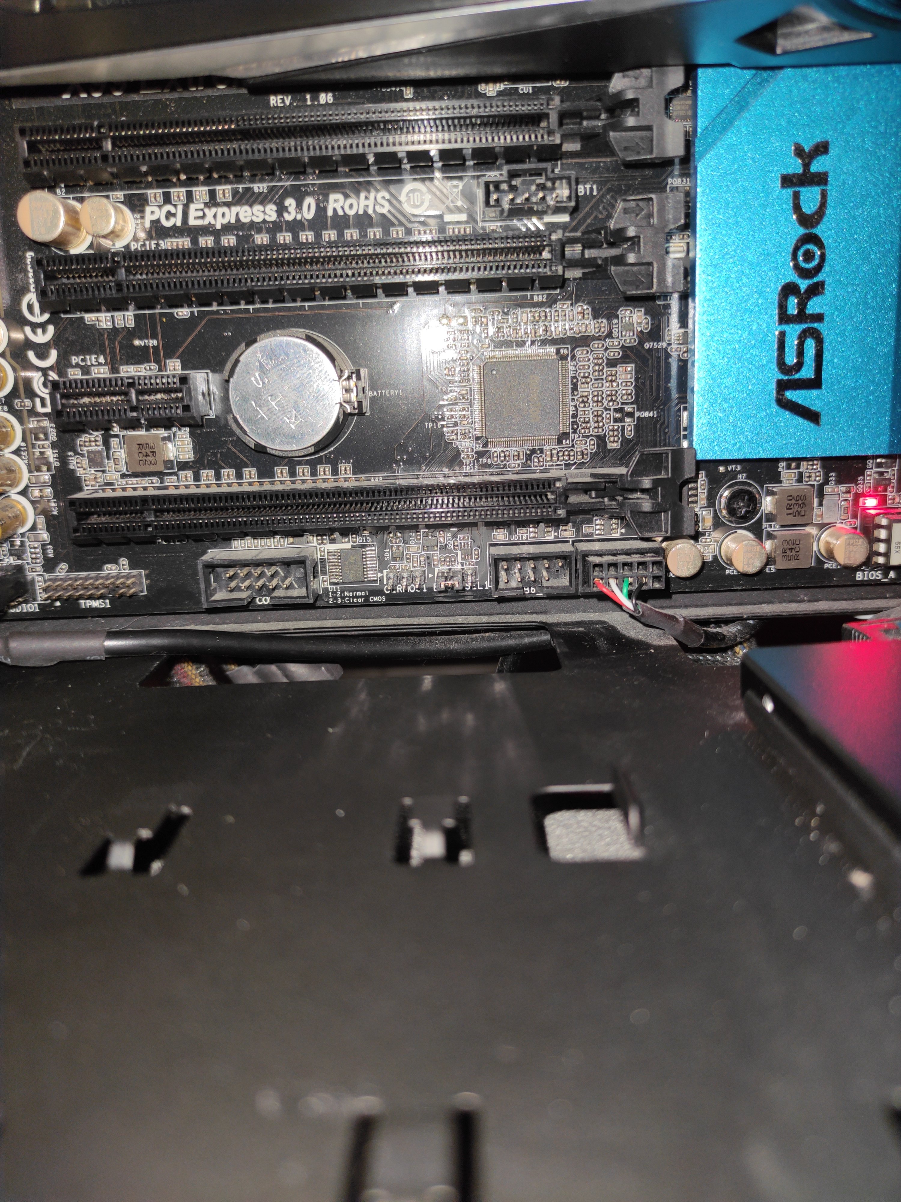

Hy
Habe eben einen pc gekauft
Mit I7 6800K
X99 extreme 4 Asrock
Bei dem Kerl ging alles
Daheim abgekommen kein Bild.
Was mich wundert
Müssen dort beide pinteile.rein?
Also bei cmos und bei bios???
Habe nur eines
Laut manual ist es für main Bios und default sowas
Setze ich den pin auf main geht zumindest die tastatur an.
Ohne geht garnix an..
Nur lüfter gehen an.
Jemand ne idee?
Lief eben.
Komme.zu hause an und baue meinen rgb ram rein
Seitdem kein bild
Mit dem alten ram wo es bei dem verkäufer lief geht aber auch nix

ich glaub er meint den Jumper um das Bios zu resetten... bin mir aber auch noch nicht ganz sicher ;)
Er meint bestimmt die Jumper für CMOS Reset ? Sollte im Handbuch stehen wie die im normalen Betrieb stehen müssen.

sieht man doch aufm bild.
da ist einmal die 3er pin reihe für clear-cmos, da fehlt der jumper. der muss auf 1-2 stehen.
und daneben ist ein jumper für welches bios man nimmt.
das steht sogar auf den mainboard aufgedruckt.

Glückwunsch, wenn Du das gleich siehst. Aber ja, jetzt seh ichs auch inkl. der Beschriftung. Man hätte den Ausschnitt aber auch vergrößern können oder kurzerhand einkreisen.

Frage: Wo ist der Jumper hingekommen? Von selbst wird der nicht abgehauen sein und wenn keiner drauf war, warum hat der Rechner dann beim Verkäufer funktioniert?
Edit: Das rote Leuchten zeigt bestimmt das gerade aktive BIOS an.

Um die geht es nicht. Aber schön, dass hier noch jemand ist, der sich damit schwer tut :) Daneben (also weiter links) ist die besagte Pin-Reihe und daneben sieht man die Beschriftung: 1-2 Normal, 2-3 Clear CMOS.
Ja.meine den Jumper sorry
Habe nur einen.
Der ist nun NUR auf dem bios switch.
Jetzt scheint es zu gehen.
Hat das Nachteile wenn auf dem Cmos keiner ist?
Laut Handbuch ist der linke 3 Pin-Header der Clear CMOS Jumper, der rechte der beiden 3 Pin-Header ist der Bios Selector und ja, die LED zeigt an, welches Bios geladen wurde.
Alles möglich.......naja...ne 2032 bringt niemanden um...
atari2k
Ja links cmos und rechts welches Bios.
Nur ist da nur 1 jumper dabei.
MUSS auf den Cmos keiner rauf?
Auf den Bios muss einer rauf.
Habe halt keinen mehr für den Cmos.
Aber wäre ja unsinn wenn es die Stellung 1 und 2 als neutral gibt wenn keiner drauf wäre
also die Pins 2-3 bwirken einen CMOS reset.
Pin 1 ist nicht angeschlossen, der ist nur dazu da damit der Jumper auf dem Mainboard verwart werden kann. Sonst würde der ja überall rumfliegen.
Du weiß schon was ein CMOS reset ist?
ALso CMOS reset mach man, wenn die Kiste aus ist nur mal kurz um das UEFI zurück zu setzten.
Danach den Jumper wieder auf 1-2
Wenn du den die ganze Zeit auf 2-3 hast ist es kein wunder, dass die Kiste nicht läuft
Er hat auf dem CLRMOS Header keinen Jumper, der steckt auf dem Bios Selector.
